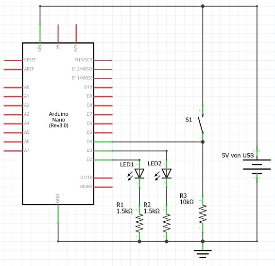

ich habe jetzt Einiges durchgelesen, aber sehe wahrscheinlich den Wald
vor lauter Bäumen nicht.
Es gelingt mir nicht eine Funktion mittels eines Tasters aufzurufen :-/
Ich weiss, Delay ist nicht toll, aber für einen eigentlich sooo simplen
Test soll es erstmal egal sein.
Es macht auch keinen Unterschied ob ich das Delay in der if
(TasterStatus == HIGH)-Abfrage vor, oder nach dem Funktionsaufruf
aktiviere.
(Dient im Moment nur zum Entprellen).
Egal was ich mache, "myprog" wird nicht aufgerufen.
LED1 zeigt brav an, dass die Abfrage funktioniert, aber LED2 leuchtet
einfach nicht, ebenso wie nichts im seriellen Monitor erscheint.
Wahlrscheinlich ein sehr dummer Verständnisfehler, aber ich komme
einfach nicht weiter.
Danke im Voraus für die Hilfe :-)

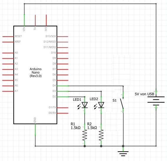

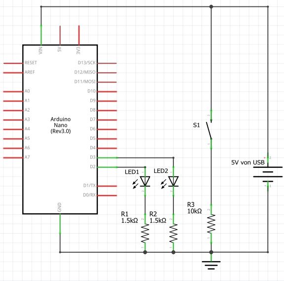

Gerade gesehen, dass die Verbindung Taster-Arduino im Plan fehlte, also
bitte de nersten Plan ignorieren.
(Wie kann ich den löschen???)

Gast #6969997
Thomas W. schrieb:
> Du hast die Klammern vergessen!
So ist es.
Ein Tipp für die Zukunft:
Es würde helfen, wenn du die Warnungen in den Voreinstellungen scharf
stellst.
Denn was hilft es, wenn keiner zuhört.....

Du meinst so? (Bild)
Fand den Satz als Erklärung etwas unglücklich formuliert, obwohl Inhalt
stimmt ;-)

Natürlich könnte ich mit dem Internet Pull-Up Widerstand arbeiten, aber
da der Taster später durch ein PIR Sensor ersetzt wird (der mir halt ein
High raus gibt) teste ich es direkt in positiver Logik.
Ich will das Programm sowieso noch optimieren, als Nächstes werde ich es
wohl umsetzen, dass ich die Ein- und Ausgänge direkt über die Register
anspreche. Ist zwar nicht unbedingt notwendig weil das Programm
definitiv nicht die Speichergrenzen sprengt und auch nicht sehr
zeitkritisch ist, aber es trainiert die Finger und das Hirn
