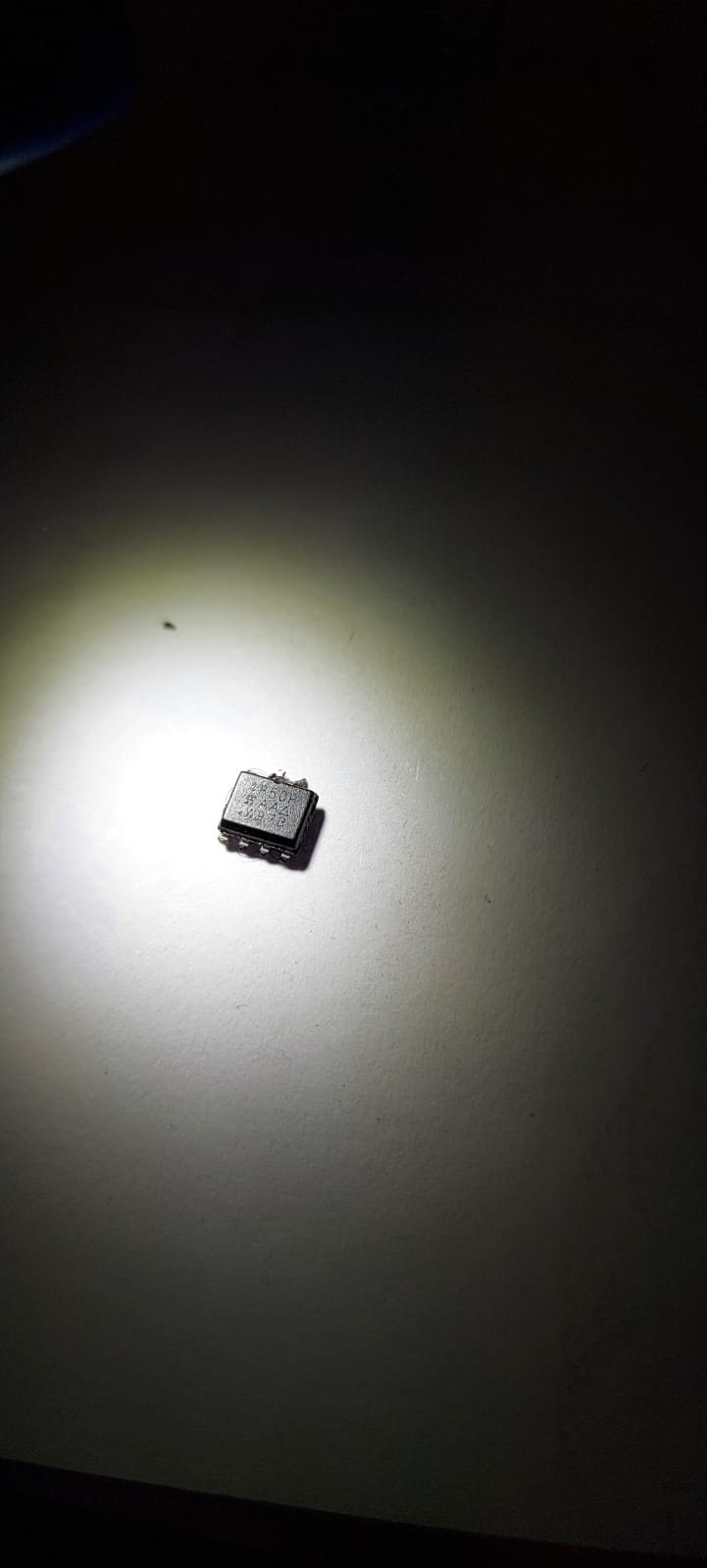

hallo, ich versuche ein bauteil zu ersetzen, aber habe leider kein
produkt gefunden, kann mir eine helfen um was es sich hier handelt?
es war auf einer elektronick im hybrid Batterie im fahreug benz s400,
vielen dank

Dazu sollte man
a) auf dem Foto erkennen können, was drauf steht
und
b) eine Information haben, wie groß das Bauteil ist.
Was macht diese Elektronik? Und warum ist das Ding dort nicht mehr
drauf? Warum hast du es da herausgezwickt?

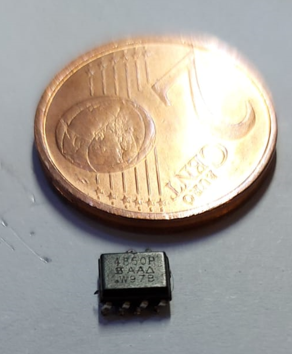

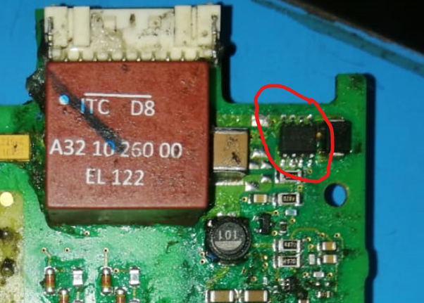

OP (Firma: MHPower.de) #6970078
diese Elektronik war im BMS Battery Management System, ich habe im
anhang ein bild hochgeladen, dort sieht man dass der contactor offen
ist, aber die batterie an sich 114 volt hat (normal wäre 117-147v), ist
aber kein problem, man kann dieses über normale auto battery mit einem
ladegerät der mindesten 70 amp fördert voll laden, dauert aber
geht(ca.3-4Stunden), sofern das dc/dc in ordnung ist,
für alle die es wissen wollen warum ist der contactor offen(noraml wäre
wenn er "ZU" ist, sodass strom fließen kann in die cellen oder
umgekehrt), weil der counter auf 175360, auf gut deutsch gesperrt, mann
muss jetzt das eeprom auf der platine lesen M95256(ist auch im anhang),
und es reseten,
ich habe alles wunderschön gemacht, und dann ist mir ein fehler
unterlaufen und habe dieses bauteil beschädigt, zum glück nur das
bauteil.
ich habe nochmal versucht schönere bilder zu machen,
jeder kann seine meinung hier äußern, ich lasse mich gerne des besseren
belehren,
