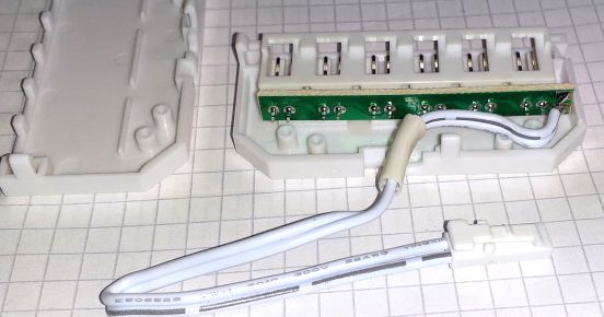

ich möchte für mein Kleinspannungs-Stromnetz den im Foto abgebildeten
Verteiler verwenden. Leider erschließt sich mir nicht, welche
Buchsenkontakte und Kontaktträger hier zum Einsatz kommen müssen. Am
Markt gibt es wohl komplette Kabel mit Buchsen dran aber ich möchte doch
gerne die Buchsenkontakte direkt an meine eigenen Leitungen ancrimpen.
Wer hat eine Idee, welcher Hersteller derartige Kontakte im Programm hat
und wie die Typenbezeichnung lautet. Das Sahnehäubchen wäre die Angabe
einer möglichen, kostengünstigen Bezugsquelle bei der ich nicht 1.000
Kontakte abnehmen muss ;-)
Herzlichen Dank schonmal für Eure Mühe
Gruß Ralf

Habe keine Kontakte finden können. Ist zum Teil bekannt als "mini amp
Stecker" bekannt, Barthelme "AR Stecker", konnte nichts zum selber
Crimpen finden. Auf Alibaba wird sowas auch verkauft
Als mögl. Alternative: was als Amp Stecker bekannt ist, gibts auch als
Verteiler
 https://www.leuchtenmarkt.de/zubehoer/installationsmaterial/amp-6fach-verteiler-fuer-niedervolt-214.
 Und für sowas gibt es auch crimpbare Stecker, gibt eventuell auch
einzeln, erinnert mich optisch an molex minifit jr
https://www.kabelschuhe-shop.de/AMP-Mini-Universal-Mate-N-Lok-Set-2-Polig_2

Ich habe mal weiter geschaut nach Deinem Original
> Crimpen finden.
Hab ich nun auch Beszeichnung "Dupont L813". Habe ich dann gefunden
Kontakte:
https://german.alibaba.com/product-detail/l813-l815-dupont-2-54mm-male-and-female-dupont-and-servo-crimp-wire-jumper-pin-header-connector-terminal-pins-cr-62378535002.html?spm=a2700.7724857.normal_offer.d_image.16f25770mHB4bq
Die haben auch in deren Bilder für diese Produkte auch Stecker
abgebildet, die wie "normale Dupont" Stecker aussehen, wie sie auch in
PCs vorkommen. Eventuell sind es die gleichen Kontakte.
https://eckstein-shop.de/FemaleCrimpPinsfor0122Housings100-Pack2CArbeitenmit22bis28AWGDrC3A4hten?googlede=1&gclid=EAIaIQobChMI6tiksdr09QIVWurtCh1fTwNDEAQYASABEgL0pfD_BwE
Kannst ja mal vergleichen mit deinen Kontakten, falls du Sie bei Dir
hast.
Ich habe keine Ahnung von den spezifischen Steckern, ich google nur gern
zur Ablenkung. Ich präsentiere nur Suchergebnisse, keine Empfehlungen

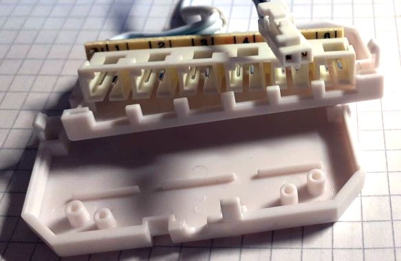

Gast #6971816
> Kontakte:
Unten auf der Seite ist auch ein Verteiler wie Deiner abgebildet. Also
passen  eventuell wie oben begründet die inneren Kontakte der PC
Steckverbinder, wie aus 2,54mm CD ROM AUDIO Verbindern
