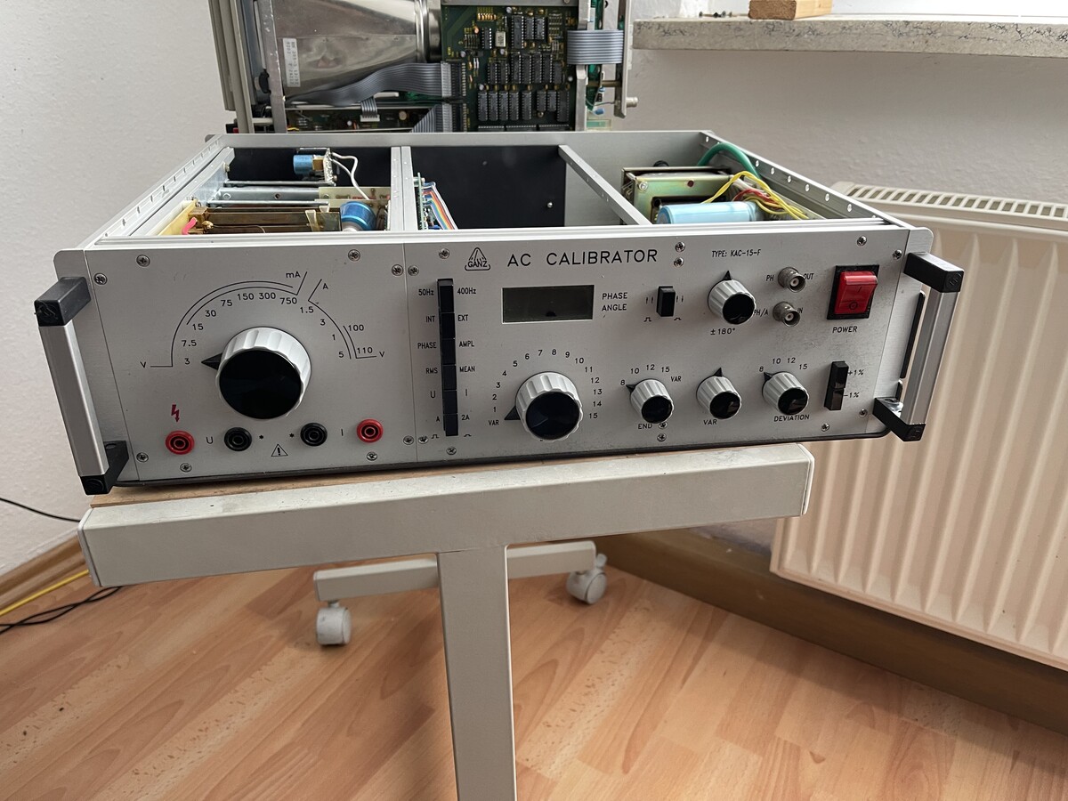

Vielleicht sieht ja jemand mehr. Was mich sehr verblüfft hat, war nach
dem öffnen, das es immer noch wie neu aussah, kein bisschen Staub oder
durchgebrannte Teile.

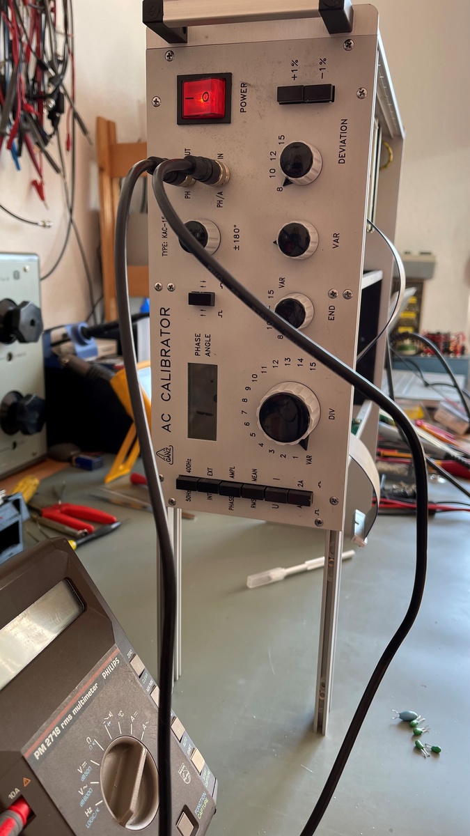

von Björn R. (marduk2004)

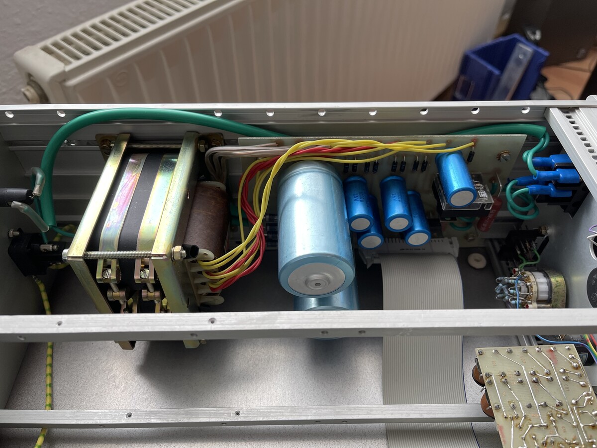

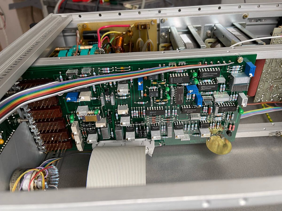

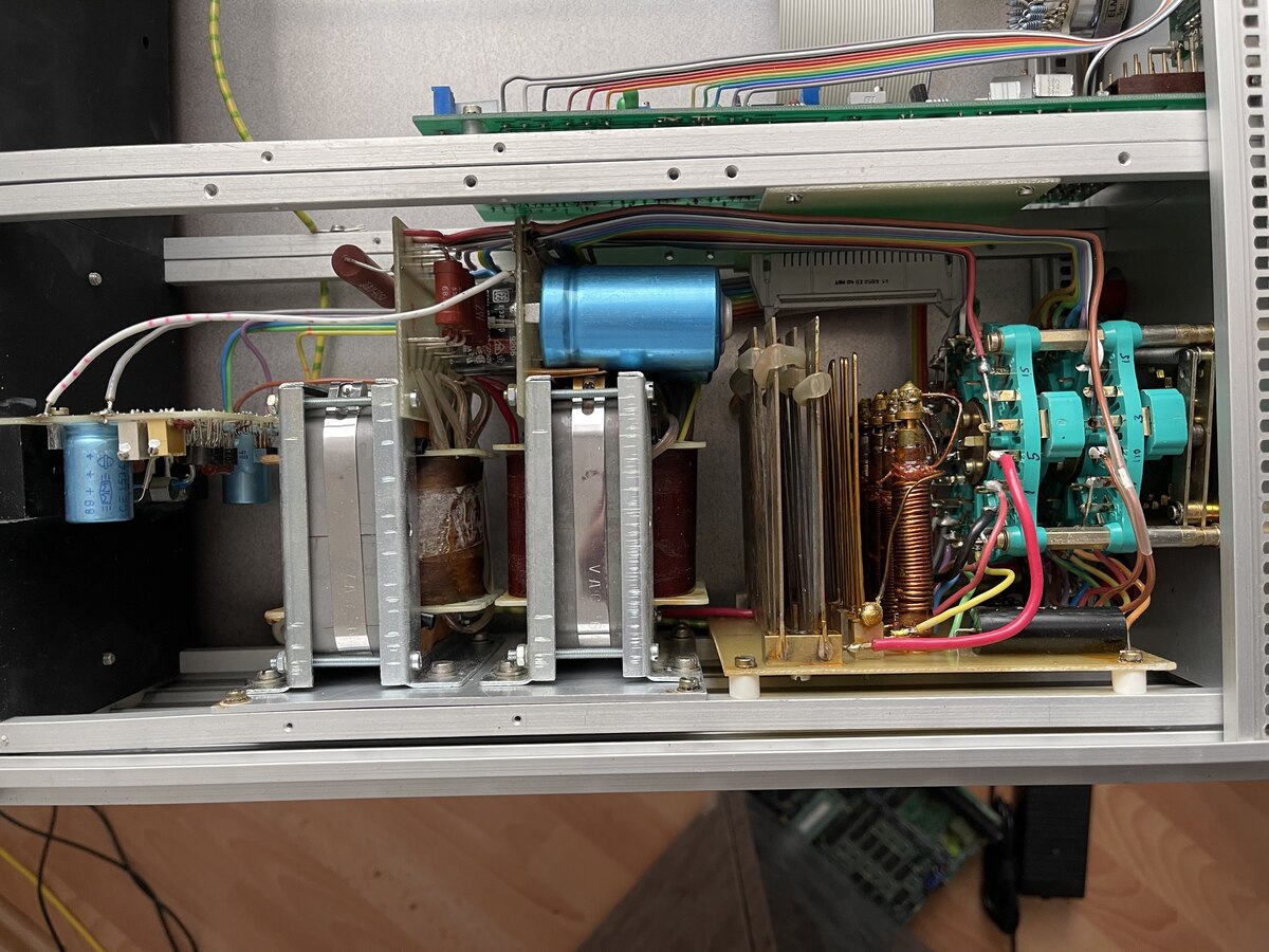

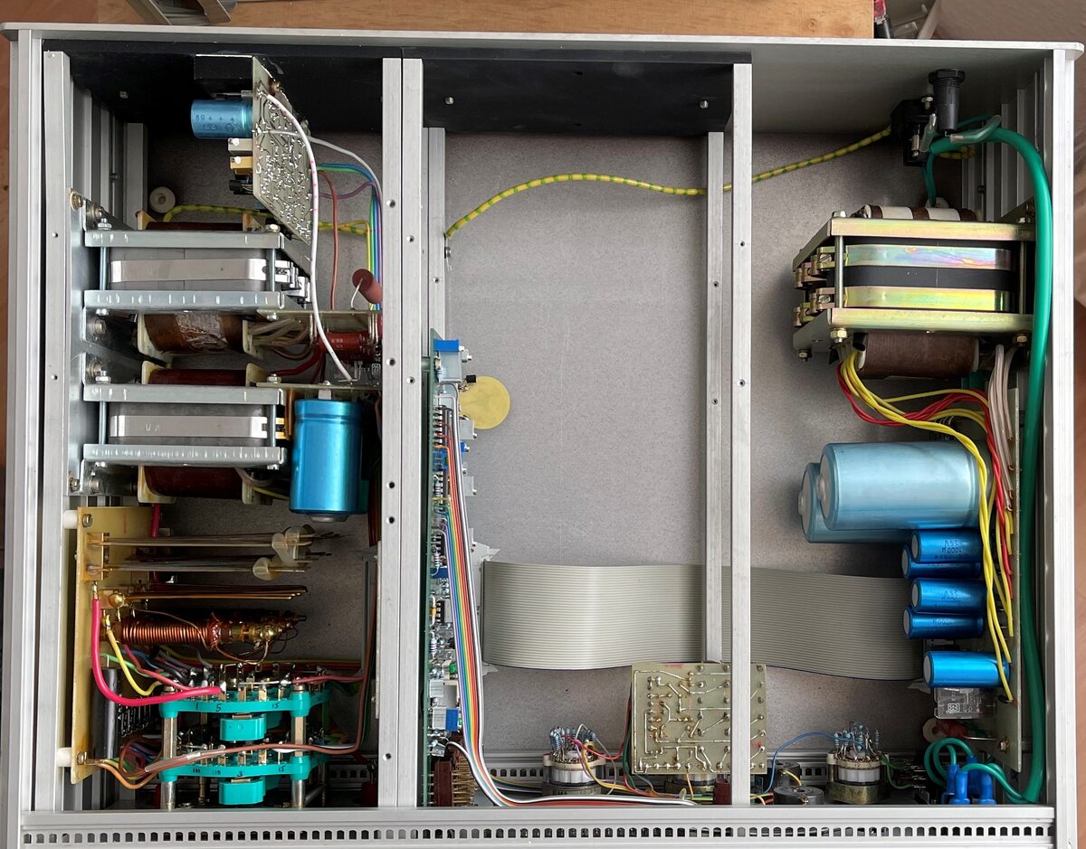

Hier mal ein paar Bilder

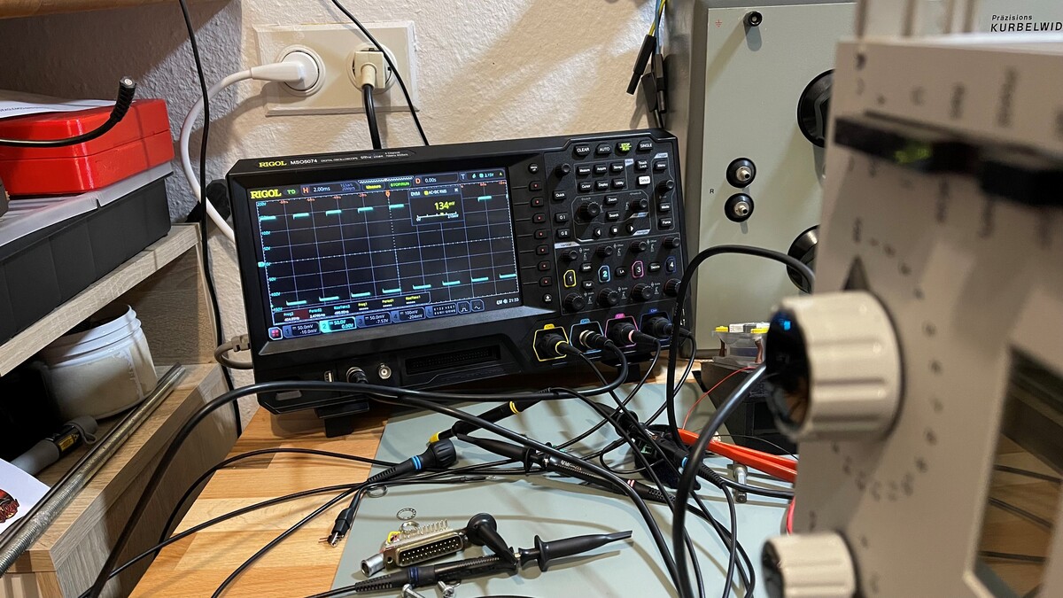

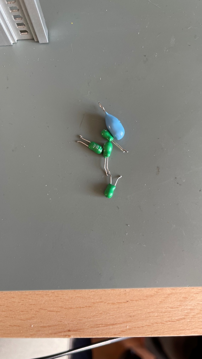

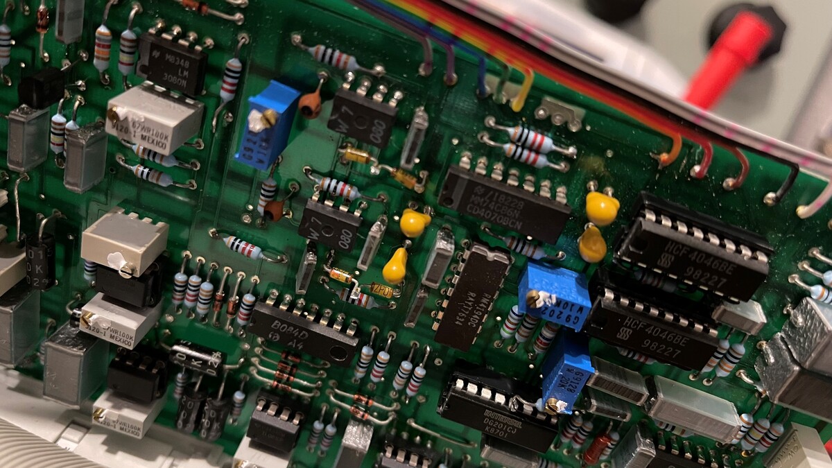

So hab jetzt erste Lebenszeichen am Calibrator, auf den Bildern sieht
man auch die Tantal die schon mal betroffen waren. Jetzt fehlt nur noch
das High Signal für Volt und Ampere an der Leistungsstufe. Da hab ich
noch ein paar OpAmp's in verdacht die nicht durchschalten. Ersatzteile
hab ich schon bestellt und werde weiter Berichten.
Kann mir vielleicht jemand sagen was das für ein IC ist "W7 080"?
Der ist mir völlig unbekannt und ich kann hierzu leider nichts finden.
Ein ostzonaler TL080? Das wäre ein Einfach-OpAmp mit FET-Eingängen. "W7"
ist das Herstelldatum.
von Thomas F. (tommf)
Ja, das ist ein B080D.
von Benjamin K. (bentschie)
Da könnte ich noch originale rumliegen haben, müsste ich nachsehen.
Interesse?

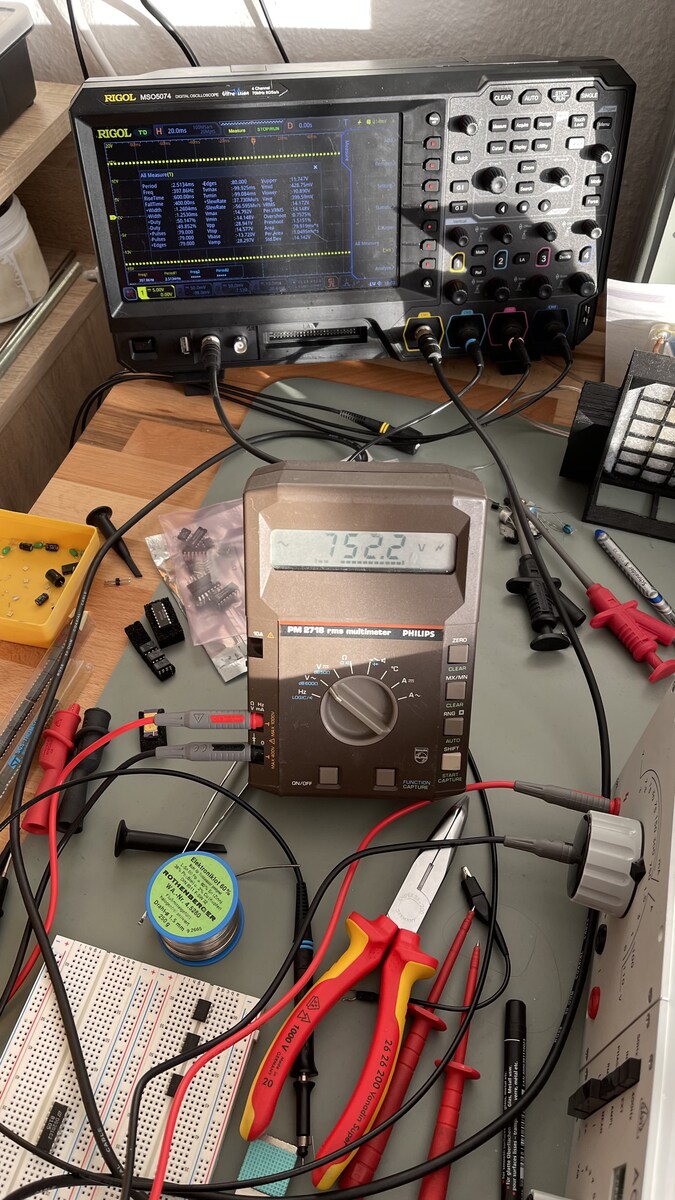

Hat vielleicht noch jemand nen RM4194D rumliegen? Mittlerweile bekomme
ich wieder Spannungen aus dem Gerät allerdings ist der RM wohl defekt
bekomme keine Ausgangsspannung und keine Signale an den Ausgängen.

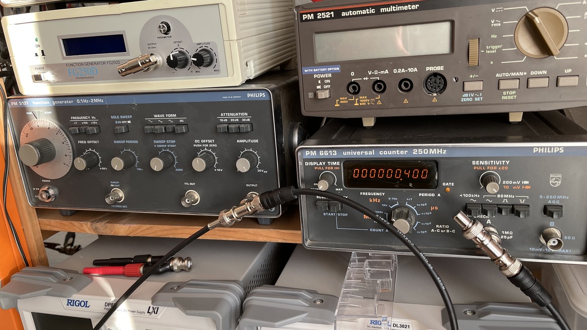

So nach 2 Monaten Arbeit läuft der AC Calibrator wieder, nur der Interne
Frequenzgenerator wurde von mir erst mal deaktiviert gelassen. Der
Vorbesitzer hat hier aus irgendwelchen Gründen eine Sperrdiode und einen
Folienkondensator ausgebaut. Warum ist mir noch unklar, da ich aber die
50Hz und 400Hz extern anlegen kann und meistens eh 1kHz Bereiche
benötige ist mir das erst mal egal.
