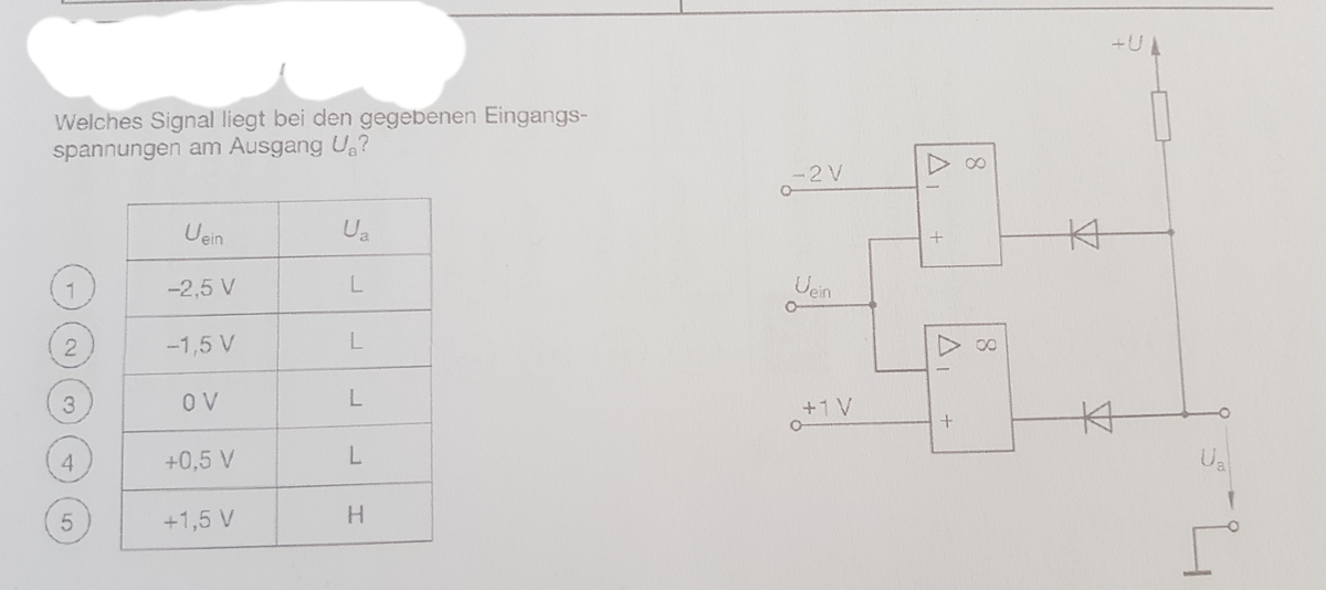

Zwei Komparatoren mit Dioden am Ausgang
Gast #6970814
Karl schrieb:
> aber wie komme ich auf diese Ergebnis
Einfach der Erklärung  wie ein Komparator funktioniert und wie eine
Dioden-Oder-Schaltung funktioniert  aus dem Unterricht anwenden.
Wenn Komparatorausgang 1 oder Komparatorausgang 2 nach Low schaltet,
wird auch der Ausgang Low.
Wobei man darüber nachdenken kann, welches Low der Komparator liefert,
wenn er offenbar -2.5V am Eingang verarbeiten kann, also mit einer
negativen Versorgungsspannung betrieben wird.
Na ja, es gibt ja allerhand Exoten-Komparatoren.

Die Versorgungsspannungen der OPVs sind nicht angegeben. Kann also
völliger Müll raus kommen. Alternativ nimm an, dass die
Versorgungsspannungen symmetrisch sind, schon irgendwie stimmen werden
und die Masse an Ua der Bezugspunkt für alle angegebenen und
angenommenen Spannungen ist.

Karl schrieb:
> aber wie komme ich auf diese Ergebnis habe
> ich noch nicht verstanden.
Ergänze Deine Tabelle nach rechts um 2 weitere spalten (ich nenne sie 3
und 4 .
Und trage dort die Ausganngsspannung des oberen Komparators in Spalte 3
und die des unteren K. in spalte 4. Es genügt H und L als Bezeichnung.
Danach wendest Du wie oben schon die Vorposter sagen die ODEr
Schaltungsbeschreibung an.

AND oder OR?
Das ist eine klassische wired-AND-Schaltung. Die Dioden sorgen dafür,
daß der Ausgang nur High wird, wenn beide Komparatoren auf High sind.
https://de.wikipedia.org/wiki/Wired-AND-Verkn%C3%BCpfung
Die Ausgangspegel der beiden Komparatoren kann man sich ja dann leicht
überlegen (und in eine Tabelle eintragen).
Da würde ich mal davon ausgehen, daß hier von idealen Komparatoren
ausgegangen wird.
