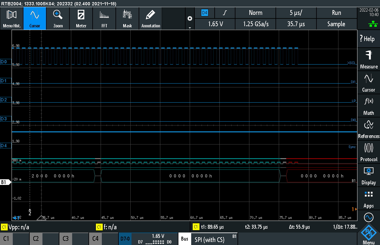

Für die Entwicklung ist ein LA ganz schick. Heute würde ich mir keinen
mehr kaufen, da in jedem standesgemäßen Oszilloskop standardmäßig 16
Logikkanäle drin ist.  Bei mehr als 16 Signalen verliert man sowieso die
Übersicht. Testsignale lassen sich mit einem FPGA, der meist ohnehin
Teil der Baugruppe ist, erzeugen (mache ich jedenfalls so, ein Pin nach
außen zur Einschaltung des Testmodus).
Für die Reparatur ist ein LA eher ungeeignet, weil man ja nicht oder nur
sehr eingeschränkt die zu erwartenden Signalfolgen kennen dürfte.
Eine Fehlersuche mit Oszilloskop dürfte schneller gehen (Okay, es
zappelt!).

> Darum finde ich MSOs nicht interessant, die Bildschirme sind immer zu
> klein um die Logiklogger Funktionen auch wirklich zu nutzen.
Das kann man so nicht verallgemeinern. Kommt hat sehr darauf an wieviel
Geld man ausgibt, es gibt ja auch Oszis mit grossen Screen.
Im Anhang mal ein Beispiel vom RTB. Aber ja, wenn ein echter
Logicanalyzer auch 67bit dekodieren kann dann ist er hier im Vorteil.
:-D
Olaf
p.s: Falls einer ne brilliante Idee hat wie ich das in einem
Microcontroller einlesen kann, nur her damit...
