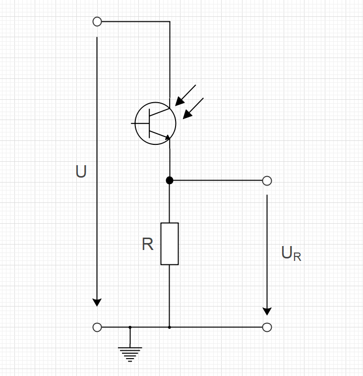

ich habe ein Problem mit meinem Fototransistor. Ich habe in der späteren
Position des Fototransistor den Widerstand über Kollektor-Emitter
gemessen (nicht angeschlossen), dabei kam raus wenn der Fototransistor
"kein" Licht bekommt hat er einen Widerstand von über 40 Megaohm und
wenn der Fototransistor Licht bekommt ist der Widerstand ca. bei 100
Kiloohm. Nach diesen Werten hab ich dann meine Schaltung bestimmt. Nur
wenn ich jetzt die Schaltung zusammengebaut habe und eine Spannung von
3,3V anliegt ändert sich der Widerstand nicht mehr. Wenn ich mit
angelegter Spannung bei gleichem Licht wieder den Widerstand messe ist
dieser immer noch bei 40 Megaohm.
Könnte mir jemand helfen was ich vergesse oder wo mein Fehler liegt.
Warum der Fototransistor mit Spannung unempfindlicher ist?
Danke schon Mal
MfG
Timo

Wenn ein beleuchteter Phototransistor noch immer 100k hat, dann ist es
noch viel zu wenig Licht, oder dein Messgerät taugt dafür nicht
(eigentlich müsste man den Strom messen, den der Phototransistor
durchlässt, was am einfachsten über einen Vorwiderstand an einer
Spannungsquelle geht, was auch viele Messgeräte so machen, aber nicht
jedes).
Als Widerstand müsste 4k7 bis 10k passen, so viel Licht braucht der
Phototransistor dann halt. Mondschein reicht nicht.
Schliesslich hat ein Phototransistor auch erheblichen Leckstrom bei
Dunkelheit, und der beleuchtete Strom muss mindestens 10 mal grösser
sein um sich ausreichend abzuheben.
#6970988
Ein Phototransistor ist kein Widerstand, sondern ein Transistor.
Es muss eine Mindestspannung über ihm abfallen, damit er funktioniert.
Laut datenblatt sind das  >0.5V.  Der Collektor-Emitterstrom ist dann
Proportional zum einfallenden Lichtstrom.
Probiere es mal mit einem kleineren Rl von ~10kohm oder so.

Timo S. schrieb:
> Nur wenn ich jetzt die Schaltung zusammengebaut habe und
> eine Spannung von 3,3V anliegt ändert sich der Widerstand nicht mehr.
Wie genau hast du das gemessen? Zeichne dein Messgerät in den Schaltplan
ein.
#6971028
Wenn du eine Spannung von 3.3V angelegt hast (vermutlich an der Stelle,
wo "U" steht, aber es wäre gut gewesen das einzuzeichnen) dann kannst du
den Widerstand nicht mehr direkt messen. Stattdessen könntest du die
Spannung "Ur" messen. Das ist schließlich der Zweck der Schaltung.
OP #6971035
Axel S. schrieb:
Ja, ist mir auch aufgefallen durch die Nachricht von Stefan, dass ich da
einen groben Fehler eingebaut habe.
Danke

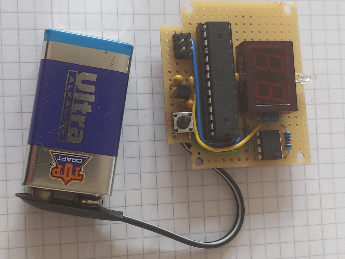

Hier mit Auswertung durch uC und 4 automatisch gewählten Messbereichen:
https://www.mikrocontroller.net/attachment/545846/16442389244817951317776741175633.jpg
