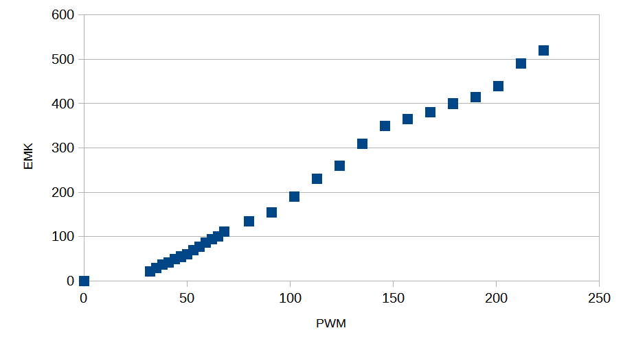

Na klar kein Problem. Ich habe jetzt mal gemessen (ohne Regelung) mit
folgenden Werte des ADC. Der Motor dreht nicht konstant mit konstanter
PWM - daher schwankt der Wert ich habe ihn gemittelt.
PWM | EMK
0   | 0
32  | 22
35  | 29
38  | 37
41  | 42
44  | 50
47  | 55
50  | 61
53  | 70
56  | 78
59  | 87
62  | 95
65  | 101
68  | 112
80  | 135
91  | 155
102 | 190
113 | 230
124 | 260
135 | 310
146 | 350
157 | 365
168 | 380
179 | 400
190 | 415
201 | 440
212 | 490
223 | 520

von Forist (Gast)
> PWM | EMK
> 0   | 0
Ein Tabellenkalkulationsprogramm o.ä. besitzt du nicht, um die Daten
graphisch darzustellen?
Sooh schwierig ist das doch nicht.

von Rubimix (Gast)
Noppis schrieb:
> Aber du hast Recht, das macht die Regelung. Wie müsste man das den
> besser umsetzen? Gibt es jmd. der einen alternativen Code für einen
> PI(D) Regler hat zum Vergleich?
Gefühlt könntest Du z.B.
y = (kp * e) ...
durch
y = (kp * w) ...
ersetzen und damit anerkennen, dass es eine direkte Proportionalität
zwischen PWM und Geschwindigkeit gibt.
(siehe Bild von
Sei bitte nicht enttäuscht: Das regelungstechnische (und mentale)
Erlebnis dieser Maßnahme ist eher mickrig. Aber es geht zumindest
tendenziell in allen Betriebszuständen in die richtige Richtung. Sieh es
einfach so: Hier wäre der P-Anteil einfach so etwas wie eine
Voreinstellung, die bei Sollwertänderung die Ausregelgeschwindigkeit
etwas beschleunigt. Lastwechsel oder das Losbrechmoment des Motors
bekommst Du damit allerdings nicht ausgeregelt. Das müssen dann I und D
machen.

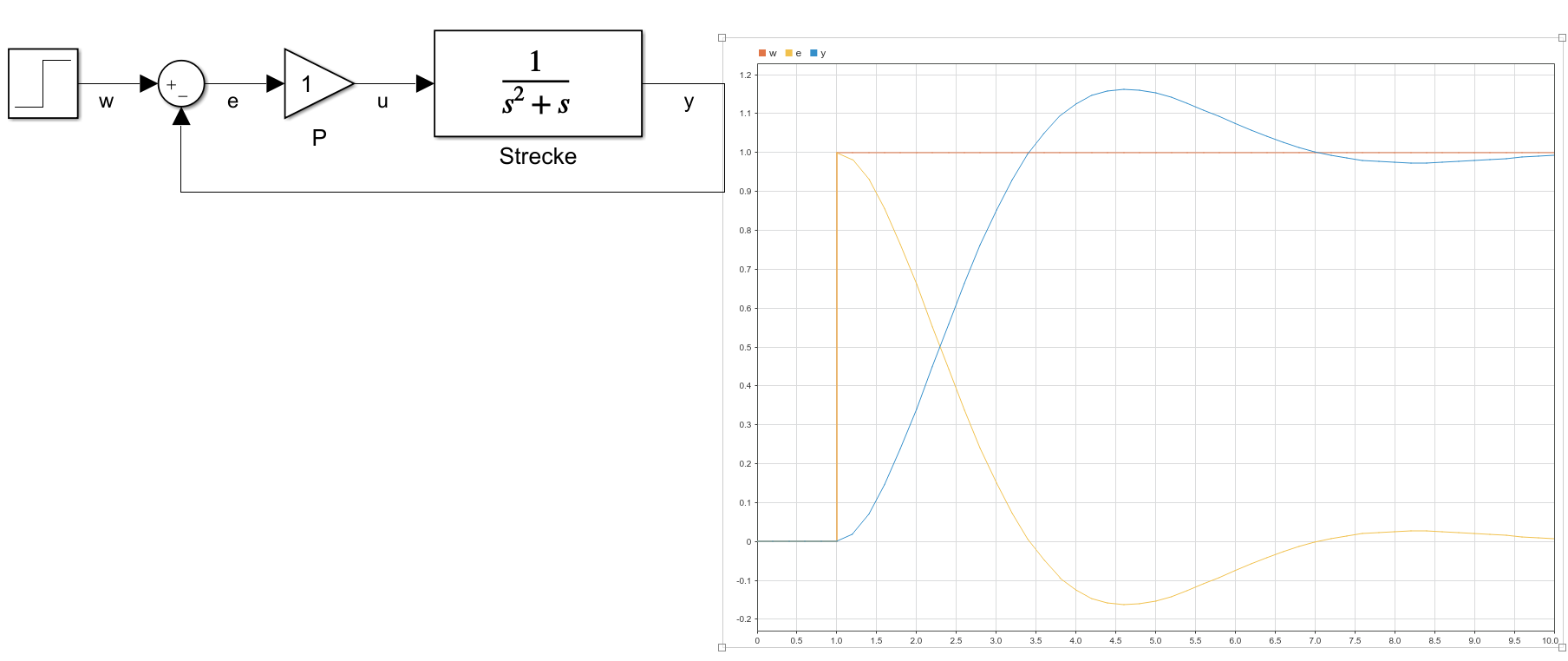

So nicht ganz richtig. Ob es einen statischen Regelfehler gibt oder
nicht, hängt auch von der zu regelnden Strecke ab. Hat der offende
Regelkreis ein integrierendes Verhalten, gibt es keinen statischen
Regelfehler (siehe Anhang).

von Rubimix (Gast)
Noppis schrieb:
> Es bleibt alles wie es ist an meinem Code nur das e ersetze ich durch w?
Ich würde vorschlagen, Du probierst beide genannten Varianten aus und
vergleichst die Ergebnisse.

von donvido (Gast)
Rubimix schrieb:
> Der obenstehende Code
> y = (kp * e) +...
> tut aber offensichtlich genau das für den P-Anteil.
> Entsprechend kommt der TO halt jenseits aller theoretischen Modelle auf
> kein praktisches Ergebnis für kp.
Ja, das ist, wenn ki=kd=0 ja auch ein P-Regler. Der funktioniert nunmal
so.
Wenn der Regelfehler e Null ist, soll der P-Regler ja auch nichts
machen.
Praktische Werte für kp ergeben sich zum Beispiel mit empirischen
Einstellregeln (z.B. Ziegler-Nicols) oder bei Kompensation von
Zeitkonstanten (Streckenübertragungsfunktion muss bekannt sein).

von PanneImDenken? (Gast)
Noppis schrieb:
> PWM | EMK
> 0   | 0
> 223 | 520
kp ist ein uint8?

von Noppis (Gast)
PanneImDenken? schrieb:
> Noppis schrieb:
>> PWM | EMK
>> 0   | 0
>> 223 | 520
> kp ist ein uint8?
ja
von uwe (Gast)
>2. Ich brauche mind. 8 Bit PWM (7 bit geht NICHT)
Also 8-Bit scheint nur gerade so zu gehen...
Log mal error, PWMout, korrekturwert bei Kp=1/2/3 sowie Kp=0,5/0,25...
von P-Regler (Gast)
Mal noch ein weiterer Input. Um den Regler zu entlasten kann man eine
Vorsteuerung machen. Man baut dabei das vorhandene Wissen ein: welche
EMK~Geschwindigkeit braucht ungefähr welchen PWM-Wert. Das kennst du aus
deiner Messung oben. Damit wird ohne zutun des Reglers bereits fast das
Richtige gemacht.
Den kleineren Fehler kann man nun mit dem Regler ausbügeln. Beim
Inbetriebnehmen würde ich wie von anderen bereits gesagt, erst nur den
P-Anteil schreittweise erhöhen, bis es beginnt zu schwingen. Dann eine
gute Portion zurück nehmen (auf 50...70%) und den I-Anteil langsam
erhöhen bis es wieder schwingt und wieder einiges zurück nehmen. Das
wäre die Basis für weitere Optimierungen.
