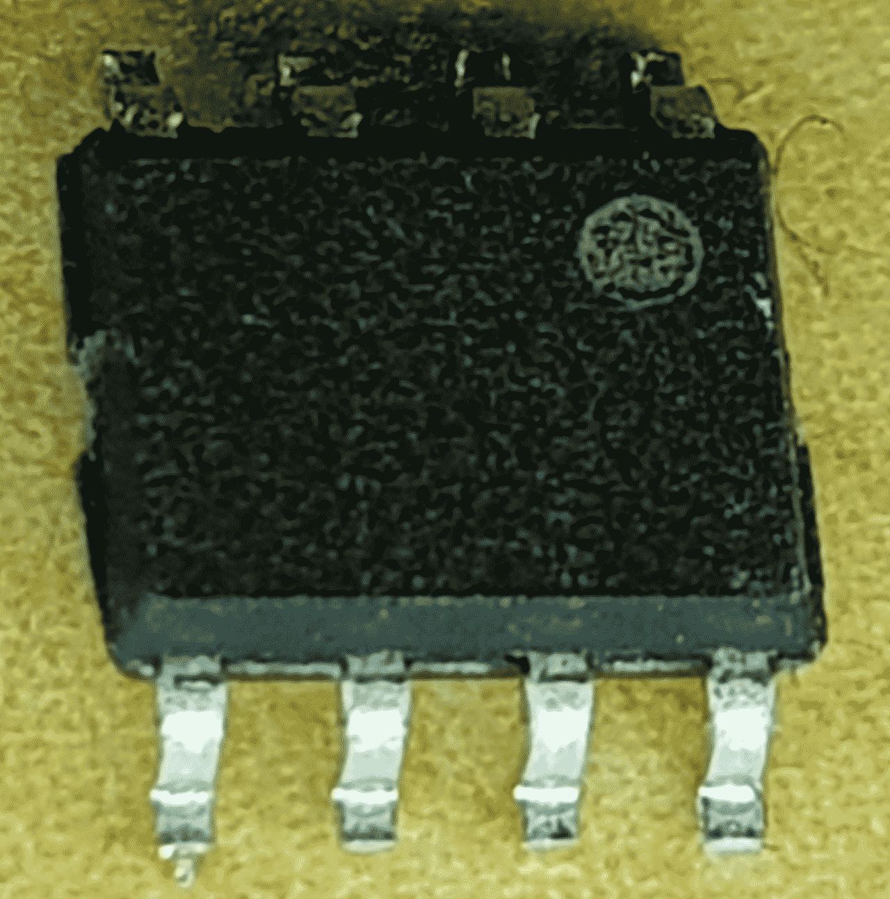

ich fertige gerade eine Platine auf der ein MCP2515 mit Treiber sitzt um
per Can Bus zu kommunizieren. Die Platinen sind aus China eingetroffen
und ich habe angefangen diese zu bestücken. Bei der Bauteilbeschaffung
habe ich auf die Bestellung von MCP2515 und MCP2551 verzichtet da ich
hier noch solche Arduino Can Shields aus vergangenen Tagen rumliegen
habe und Reichelt weder MCP2551 noch einen TJA2050 am Lager hat. Also
war der Plan diese zu schlachten und die Bauteile zu nutzen.
Nun kam es wie es kommen musste. Die Can Kommunikation lief manchmal an
und brach immer wieder ab oder es ging gar nichts. Also Logig Analyser
und Scope in Stellung gebracht. Die SPI Sequenzen zwischen Prozessor und
Can Controller geprüft und für gut befunden. Die Pegel auf Can Low und
High geprüft und das sieht nicht normal aus. Nun gut ist bestimmt ein
Can Treiber defekt. Ich schaue mir die Teile genauer an und stelle fest
auf dem funktionierenden Treibern ist ein Aufdruck zu lesen, auf denen
die nicht funktionieren nur eine Punkt. Ok, kann das sein ???
Darauf hin habe ich alle vorhandenen Module gegeneinander geprüft. Um
einen Fehler in meinem C Code auszuschließen bin ich auf jeweils 2x
Arduino Nano + Can Board mit dem Arduino Beispiel Sketch gewechselt. Die
Module mit nicht beschrifteten Treibern laufen nur sporadisch oder
garnicht, die anderen problemlos. Oh man, wer billig kauft kauft zwei
mal.
Ich schreibe das hier nieder falls noch jemand solche Probleme hat oder
bekommt.
Auch gehen mir jetzt die Can Treiber aus, hat noch jemand welche für
250kbit und 5V die Pin kompatibel zum MCP2551 sind? Ich bräucht 3 Stück
sehr Zeitnah.
Gruß Rene
#6972449
Du brauchst die kurzfristig, falls ihr aber sonst noch Verzweifelte hier
unterwegs sind:
MCP2551-I/SN hat lcsc.com derzeit 64000 Stück auf Lager
Auch weitere CAN Treiber sind dort beschaffbar.
Selbst der allseits beliebte TJA1042T/3 ist dort derzeit mit 4000 Stück
auf Lager
Preise etwas höher aber noch im Rahmen.
