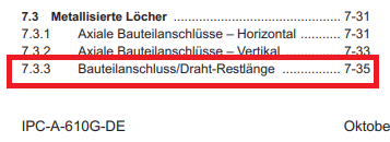

es gibt doch entsprechende Normen für die Bestückung von Platinen. Ist
dort auch die zulässige Pinlänge von THT-Bauteilen definiert (wie weit
die aus der Platine auf der Lötseite raus stehen dürfen)?
Wir haben ein kundenspezifisches Bauteil und der Draht steht ca. 4 mm
über. Wir könnten die Spezifikation anpassen, wenn erforderlich.
Nachträgliches Abschneiden des Drahtes ist nämlich fertigungstechnisch
mit Kosten verbunden. Zudem ist es nach meinem Wissen nur bedingt
erlaubt, da die Lötstellen beim Abschneiden im eingelöteten Zustand
mechanisch beansprucht werden.

Servus,
schau Dir mal die IPC610 an. Da ist bezüglich Qualität von Lötungen so
ziemlich alles definiert was man definieren kann.
Spontan ist mir folgende Definition bekannt (sinngemäss):
Der Draht muss mindestens so lang sein, daß er sichtbar aus der
Lötstelle heraussteht. Erst dann kann man erkennen, ob sich der
Lötmeniskus auch wirklich mit dem Draht verbunden hat. Wenn der Draht zu
kurz ist, dann entsteht nur eine "Lötkugel", und man kann nicht
erkennen, ob der Draht innen drinnen wirklich gelötet ist.
In der Massenproduktion werden die Bauteilbeinchen vor dem Bestücken
gekürzt. Oftmals kommen die Bauteile ja vom Gurt, und da muß man sowieso
abschneiden, und dann nimmt man halt gleich die richtige Länge.
Für "Laborbasteleien" ist es sicherlich unkritisch das Beinchen
nachträglich zu kürzen (ich glaube, daß hat jeder schon mal gemacht),
aber in der Serie würde ich das unbedingt sein lassen.
Ob Beinchen "zu lang" sein können, weiß ich ehrlich gesagt auch nicht.
Aber irgendwann werden die Teile halt so lang, daß sich die Beinchen
berühren können oder irgendwo mechanisch anstehen. Das ist dann wohl
eher "zu lang".
Robert

#6971784
Martin M. schrieb:
> Ich glaube ich habe was gefunden (siehe Bild). Leider liegt mir die Norm
> nicht vor. Hat die jemand zufällig und könnte freundlicherweise
> nachschauen, was dort definiert ist?
https://www.fussel-tronic.de/Downloads/Dokus/IPC-A-610D%20DE.pdf
Seite 180.
Je nach Klasse unterschiedlich, bei Klasse 1 sogar "Solangs keine
Kurzschlüsse gitb..."

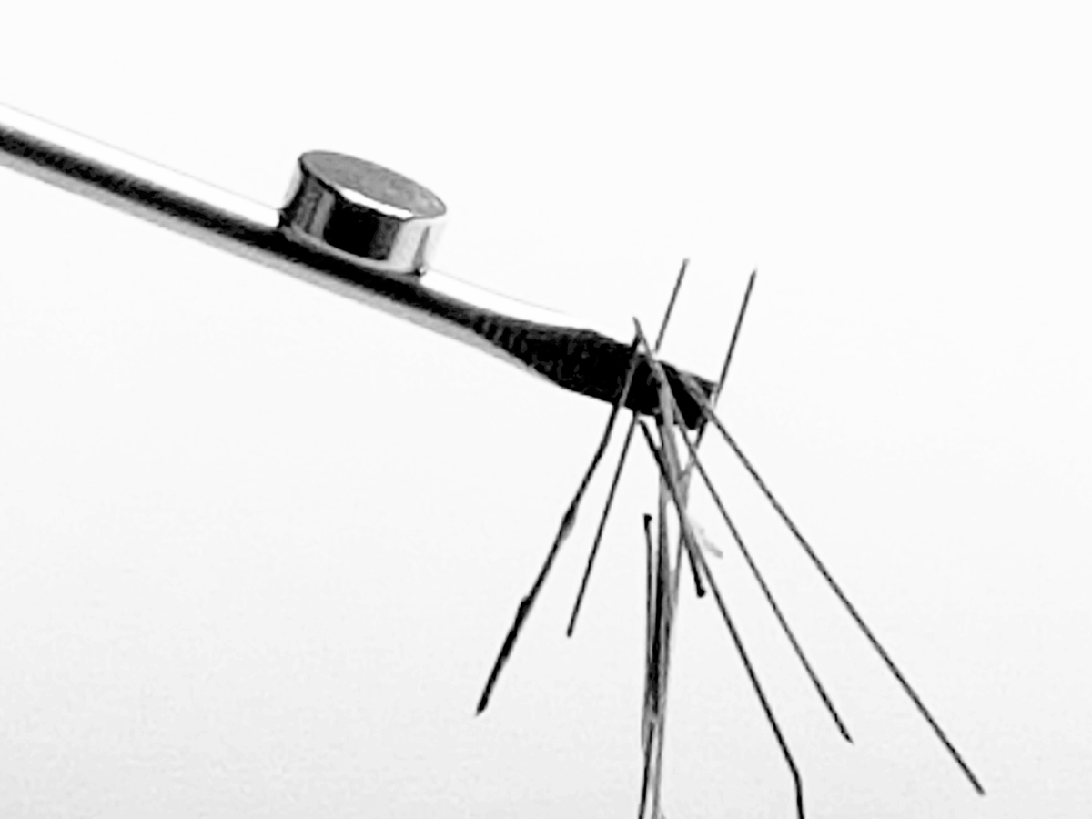

OP #6971846
Ich hatte mal von einem Steckerhersteller eine Musterset-Box bekommen,
bei dem ein Magnet dabei war. Mit dem konnte man nachweisen, daß die
Pins des Steckers nicht aus Eisen sind. Anscheinend gibt es von
Mitbewerbern preiswertere Varianten mit Eisen anstelle Kupfer.

Michael M. schrieb:
> Warum ist eigentlich der Draht von LEDs und von axial bedrahteten
> THT Widerständen teilweise magnetisch? Ich dachte immer der Draht
> besteht aus verzinntem Kupfer.
Klassischerweise besteht er aus Kovar
https://de.m.wikipedia.org/wiki/Kovar
und das ist magnetisch, aber nur bei glaseingeschmolzenen Drähten oder
IC/LED sein Geld wert.
Warum soll auch der Draht eines Winderstandes besonders widerstandsarm
sein, egal wie lang macht das keine 0.01% aus, er muss nur an die Kappen
schweissbar sein und in die Platine lötbar.
