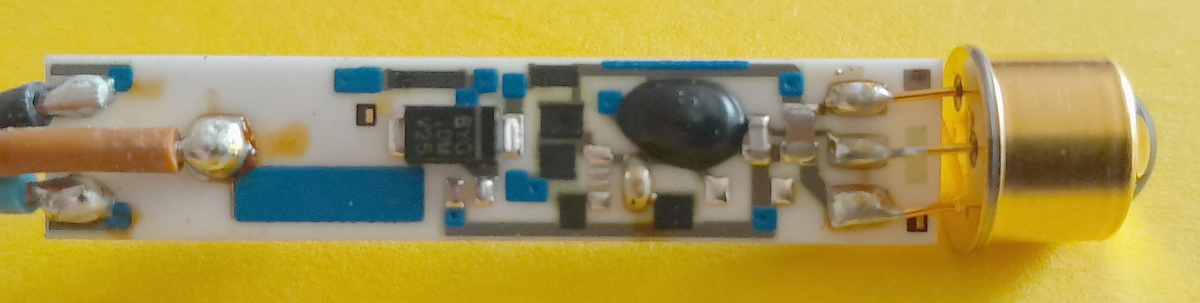

An meiner Heizung ist nach 6 Jahren der UV Flammwächter kaputt gegangen, nun nach 3 Jahren der zweite. Offensichtlich ein bekanntes Problem. Jetzt hätte ich gerne gewusst was das für ein nicht markiertes Bauteil vorne am Flammwächter ist? Es hat einen Durchmesser von 8,5mm und eine Länge incl Linse von 9,6mm. Das Problem, mach Zünden der Flamme steht erst 50,5uA Flammenstrom (so nennt es der Hersteller) an, dann sinkt der Strom auf 38uA, um dann nach ein paar Sekunden stabil auf 53uA einpendelt. Sofern der Strom nach dem Zünden der Flamme innerhalb von x Sekunden die 50uA nicht überschreitet, so werden 5 Starts ausgewertet, und dann ggf eine Fehlermeldung abgegeben.
Vermutlich ein Transistor der optisch nicht geschirmt ist. Daher kann das Licht den BE beeinflussen. Ob da noch in der Linse ein Filter ist, ist auch eine Frage. Prinzipiell heißen die Dinger Phototransistoren.
Ja, ein Phototransistor. Meistens auch noch selektiert bzw die Schaltung darauf abgeglichen.
Ok. Was verbraucht sich daran, sodass die Dinger immer träger reagieren?

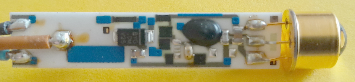

Das wird mehr als nur ein Phototransistor sein, siehe Anhang.
#6972065

Schade, dass der eigentliche Sensor kein Marking trägt, sonst könnte man ihn mit dem Datenblatt vergleichen.
Ich habe jobtechnisch mit Blaubrennern auf Erdgasbasis zu tun. Bei der UV-Detektion kann einiges schief gehen. UV Detektoren auf Halbleiterbasis mögen keine Hitze. Das ist mitunter etwas tricky, da sie ja nicht allzuweit von der Flamme weg sein dürfen. Werden sie in der Nähe ihrer Grenztemperatur betrieben, altern die Halbleiterstrukturen. Die Vergussmasse der Sichtfenster kann sich verändern. Silikon und Epox vergilben. UV-Detektoren auf Röhrenbasis benötigen eine für Halbleiter unübliche Spannung. Auch die Röhrendetektoren leben nicht ewig. Teilweise sinkt ihre Brennspannung, das sie eine schwach sichtbare Glimmentladung an den Elektroden haben, was im Normalbetrieb nicht der Fall ist. Schutzgläser werden irgendwann blind, sei es, das sich Oberflächenvergütungen chemisch verändern oder auf den Gläsern weitere Schichten abscheiden. Selbst ein Lichtwellenleiter weg vom Brenner in kältere Gefilde ist keine gute Idee. Ich war vor Jahren mal in der Halbleiterei, wo in einer Plasmaätzkammer der Endpunkt per Sekundärelektronenvervielfacher und Prismenoptik bestimmt wurde. Die interessante Wellenlänge lag da auch irgendwo zwischen blau und UV. Irgendwann nach wenigen Jahren, fing der LWL an zu spinnen - mit einem Neuen ging es dann wieder.
Gerald B. schrieb: > Bei der UV-Detektion kann einiges schief gehen. Wwarum macht man das dann nicht über eine Lambda-Sonde? Der Buderus GB145/KB195 (Öl-Verdampfungsbrenner, verdampft das Öl mit eigener Hitze und verbrennt es dann blau wie Gas mit einem Flächenbrenner) hat für die Erkennung des Brennens an sich eine ganz normale (robuste) Ionisationselektrode und im Abgasstrom dann eine Lambda-Sonde. Mag sein, dass Buderus=Bosch da einen gewissen kostengünstigen Vorrat davon hat ;)
Gerald B. schrieb: > UV Detektoren auf Halbleiterbasis mögen keine Hitze. > Das ist mitunter etwas tricky, da sie > ja nicht allzuweit von der Flamme weg sein dürfen. Der Wächter wird nicht warm. Er sitzt in einem Kunststoff Verlängerungsröhrchen ganz hinten am Brenner über dem Lüfter-/Pumpenmotor. Georg A. schrieb: > Der Buderus GB145/KB195 Ja, den mehrstufigen KB195 hätte ich gerne gehabt. Leider gabs den bei der Erneuerung meiner Heizungsanlage noch nicht. Auch der GB145 war noch nicht auf dem Markt. Ich hab den GB125/18kW mit dem BE1.3 Brenner.

Ich würde mal vermuten wenn es den violetten Teil vom Spektrum erkennen soll dann wird es eine Fotodiode aus Material mit größerer Bandücke sein, also z.B. SiC Zusätzlicher Vorteil ist daß es weniger Hitzeempflindlich als übliches Silizium ist Ich hätte mal interesse ob du ein Experiment machen könntest: Leg das unbekannte Bauteil mal (ohne die Platine dahinter) über einen Widerstand mit 10kOhm an eine 9V-Blockbatterie, beide Polungen ausprobieren. Vielleicht kannst du in einer Polung eine Flußspannung von 3 bis 4V messen und ein schwaches blaßblaues Leuchten sehen
#6973922
A-Freak schrieb: > Ich hätte mal interesse ob du ein Experiment machen könntest: Leg das > unbekannte Bauteil mal (ohne die Platine dahinter) über einen Widerstand > mit 10kOhm an eine 9V-Blockbatterie, beide Polungen ausprobieren. Dann ist der Sensor wenigstens ganz kaputt....

Ups, ich hätte da nur die Fotodiode alleine drin erwartet
#6974530
so zum Beispiel https://www.isweek.com/product/concentrator-lens-sic-based-uv-photodiode-sg01l-5lens_1315.html
#6974542
Natürlich gibts die auch ohne TIA, aber der TE hat welche mit.

H. H. schrieb: > Das wird mehr als nur ein Phototransistor sein, siehe Anhang. Das ist anscheinend ein Rebranding der SGlux-Produkte: https://sglux.de/en/product-category/sic-uv-tocons/broadband-tocons/ Preislich aber ziemlich heftig. Das ist handgeschnitzt.
SiC schrieb: > Das ist anscheinend ein Rebranding der SGlux-Produkte: > https://sglux.de/en/product-category/sic-uv-tocons/broadband-tocons/ > Preislich aber ziemlich heftig. Das ist handgeschnitzt. Dann erscheint mir das Gesamtkunstwerk mit ca. 150 €uronen ja noch recht günstig!
