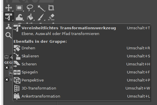

habe hier ein Bild auf einem Foto. Das Bild ist leider etwas von der
Seite getroffen und damit von der Form her wie ein Trapez statt wie ein
Rechteck.
Gibt es in GIMP2 eine Möglichkeit, das zu entzerren?
Unter 'Filter' finde ich nichts passendes.
Vielleicht kann man es irgendwie markieren und dann zurechtziehen?
#6972123
In Gimp das Bild per Rechteckselektion auswählen, und zwar als
"Boundingbox". Damit sind meistens schon zwei Ecken des Bilds als Ecken
des Rechtecks zu bekommen, die zwei anderen innerhalb des Rechtecks.
Dann "Transform perspective" und da "corrective (backward)" anknipsen.
Dann die Ecken des Selektionsrechtecks auf die realen (schiefen) Ecken
des Bildes ziehen, dann "Transform".
