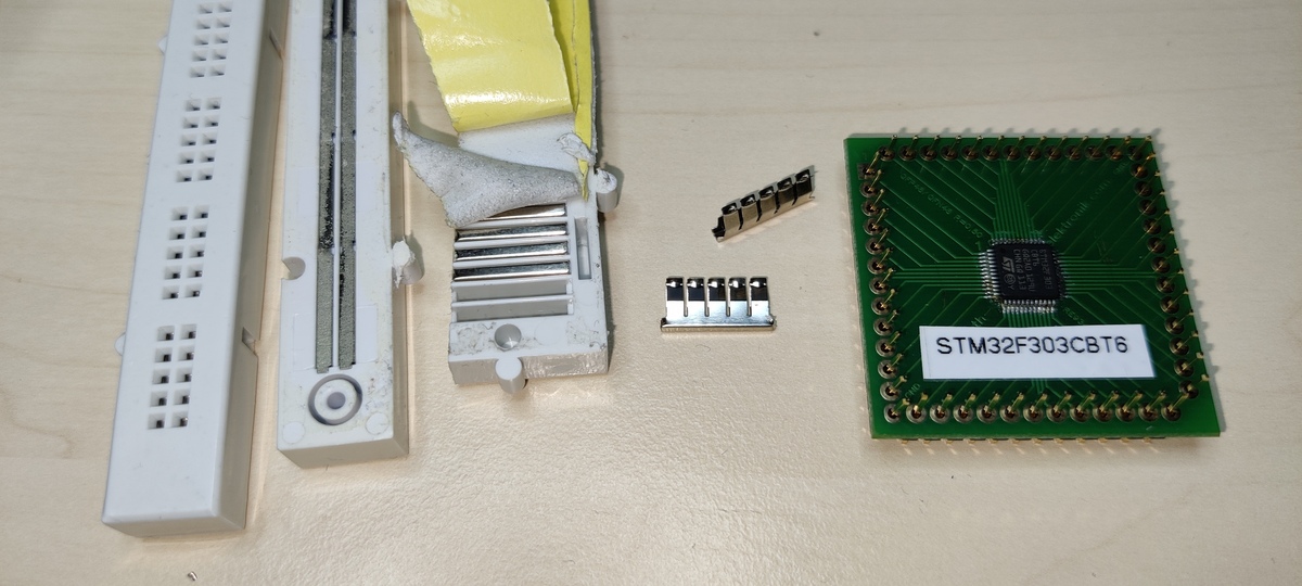

Ich spiele manchmal gerne mit Steckbrettern rum.
Leider passen die aber nicht immer von den Abmessungen her, z.B. wie bei
dem Breakoutplatinchen auf dem Bild.
Eigentlich könnte man in diesem Fall 4 Steckbretter rundum nehmen, aber
ihre Ränder sind zu dick als daß man sie in den Ecken nah genug zusammen
bekommt.
Gut, man könnte di Ecken etwas abdremeln bis es passt...
Da kam mir heute bei einem Bierchen die Idee, die Plastikteile für
Steckbretter in den passenden Maßen einfach auf dem 3D-Drucker zu
machen.
Bleibt nur noch die Frage nach den Kontaktfedern.
Weiß jemand zufällig, ob man davon irgendwo einen Sack bekommt, oder muß
man  arme Steckbretter plündern und ihre Plastikteile wegwerfen?

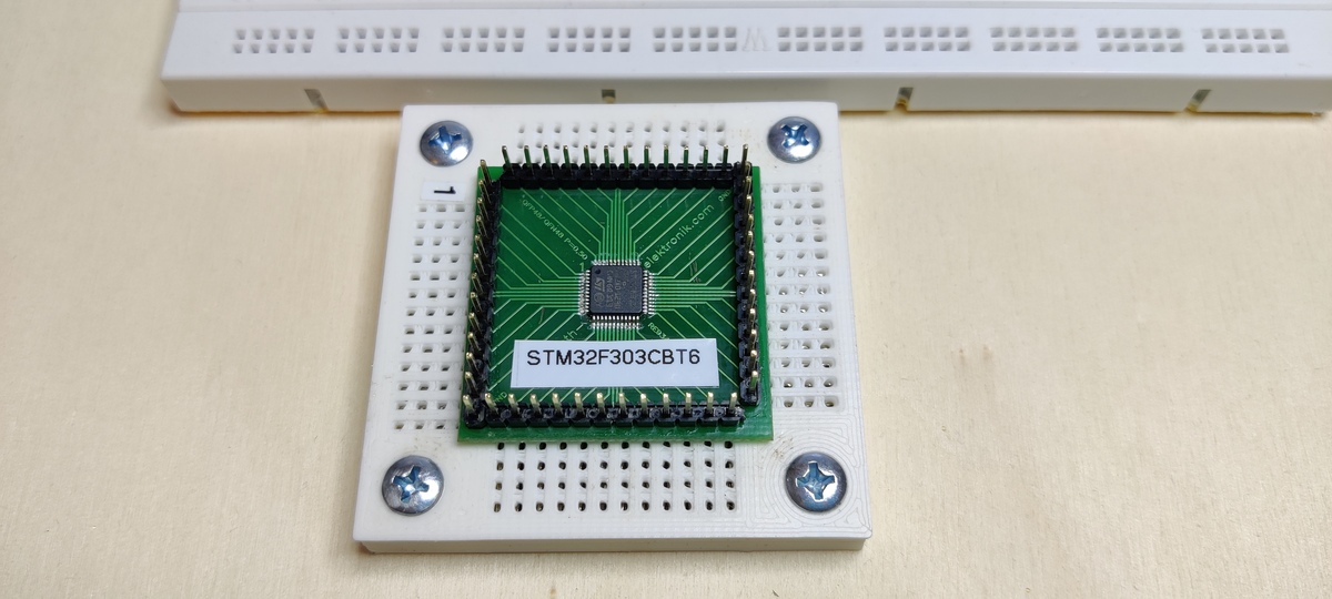

Jedenfalls klappt es, halt mit geklauten Kontaktfedern.
In den Ecken, wo sie fast zusammenstoßen, muß man sie etwas abschleifen
vor dem Einsetzen.
In der nächsten Version kommt dann ein etwas breiterer Rand rum, auf dem
man die Pins beschriften kann.
