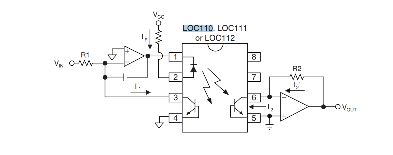

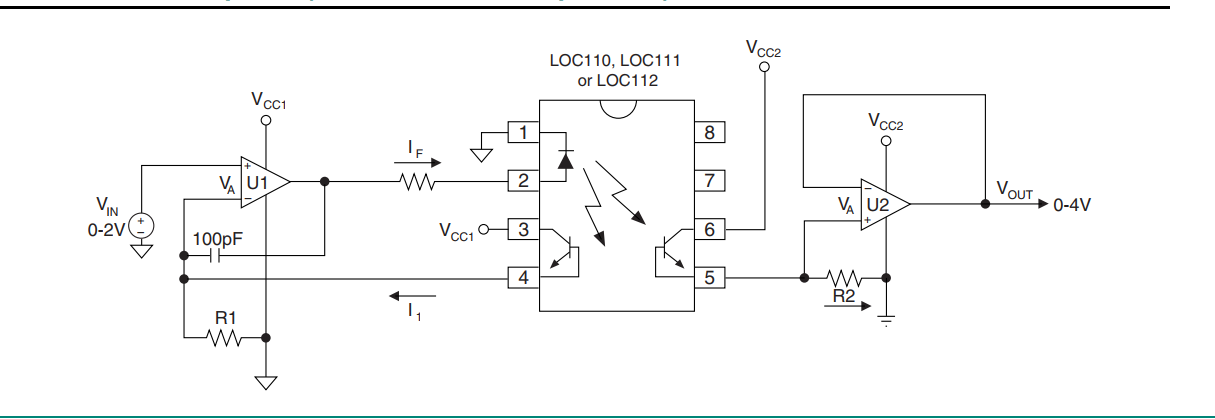

in die application notes wird zwischen photoconductive und photovotaic
mode unterschieden. Letzterer soll ein ehöhere Linearität haben (siehe
bild).
Sehe ich das richtig, dass ich bei dem photovoltaic mode differentielle
Betriebsspannung benötige?
Beim Photoconductive Mode geht es auch mit Single Supply aber um
Offsetfehler zu vermeiden müssen die Betriebsspannungen (vcc1 und vcc2)
gleich sein.

Die Photodiode erzeugt zwar eine Spannung unter 0V, aber das macht sie
durch ihren Photostrom selbst, ohne Versorgungsspannung.

Ich glaube du hast die Bilder und auch deine Interpretation vertauscht.
Dein Bild photoconductive.PNG nutzt den Phototransistor (Wirklich? Ist
das nicht eher eine Photodiode?) mit einem Arbeitswiderstand als
Spannungsteiler, U2 arbeitet als einfacher Impedanzwandler mit V=1. Das
ist der photovoltaic mode.
Im Bild photovotaic.PNG arbeitet U2 als Transimpedanzverstärker.
Nach meinem Wissen sind Photiodioden als Stromquelle deutlich linearer
(überer mehrere Dekaden) als als Spannungsquelle.
Nö. Außerdem meinst du bipolare Versorgung. Differentielle gibt es
nicht. Der Begriff taucht nur bei Signalen auf.
> gleich sein.
Wenn du Photovolatic meinst, stimmt es ;-)
