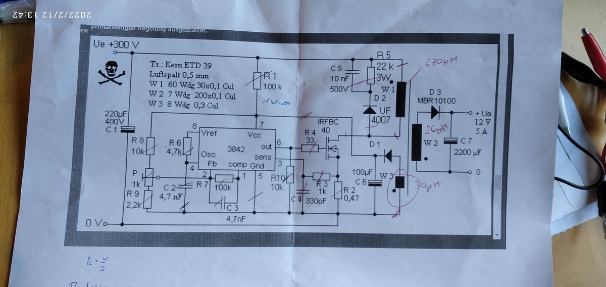

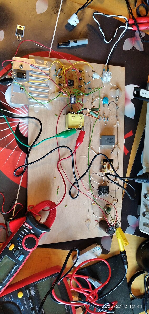

Habe ein SNT nach Jörg Rehrmann auf einer Sperrholzplatte aufgebaut und
scheint zu funktionieren. Bei einer Eingangsspannung von ca 90 Volt AC
habe ich an der Primärwicklung ca 250 Volt mit Snubber. Rein
interessehalber würde ich gerne die Primärspannung ohne Snubber messen.
Habe dabei an 5 x 20 KOhm in Reihe gedacht, wäre das möglich?
Wie funktioniert eigentlich die Regelung? Ua ändert sich um ca 20 % beim
Verdrehen des Potis. Gespeist wird mit einem variablen Trenntrafo.

Bei dem Aufbau wird die Streuinduktivität mit der Gelassenheit der
dahinterstehenden Physik die Spannungsfestigkeit Deines
Schalttransistors solide austesten...
Ob Du die Messmittel dafür hast, also einen ausreichend spannungsfesten
Tastkopf mit entsprechender Bandbreite (1,5kV, 50-100MHz) wage ich zu
bezweifeln.
iaW: Wenn Du das wirklich ohne Snubber testen willst sei so gut und
bastle nicht nur den Schaltplan nach sondern lese auch wie man sowas
aufbaut, auch dazu hat JR - soweit ich mich erinnere - kluge Worte
geschrieben.
Und wenn Du wissen willst wie die Regelung funktioniert solltest Du
vielleicht noch ein bissi mehr Text lesen als nur die Stückliste vom
Schaltplan, auch das ist auf der Website und dem Datenblatt des Reglers
ausreichend beschrieben.
VCOMP = 2.5 V
Diese ICs funktionieren auch mit Kleinspannung unter 30 Volt, da kann
man ausprobieren, wie alles wirkt. Das UC3842 ist derjenige Typ, der
erst bei 16 V einschaltet und bis 100 % duty-cycle erlaubt. Der
Einstellbereich des Potis wurde mit R8 und R9 auf einen kleinen Bereich
eingeschränkt. Im gezeigten Schaltbild wird die durch die Hilfswicklung
W3 generierte Spannung nach Anlauf des Reglers als Betriebsspannung und
gleichzeitig zur Regelung auf Pin2 zurückgeführt, wobei 2,5 V die
Schwelle darstellt. Da die Betriebsspannung sich ändert, kann die
Spannung am Ausgang nicht ganz herunter gestellt werden. Steht im Dabla
alles ausführlich beschrieben.
Und lasse den Snubber lieber dran, sonst haut es Dir neben dem FET auch
das IC weg. Schutzbrille tragen oder Glasaugen einsetzen!
Der FET sollte mit nur ganz kurzen Drähten angeschlossen sein,
eigentlich sollten sie möglichst gar keine Länge haben. Wenn man schaut,
wo Elko und FET und Trafo liegen, hast Du maximal mögliche Entfernungen
für den "großen" Primärstrom angelegt. Der Heißkleber ist ja ganz nett.
