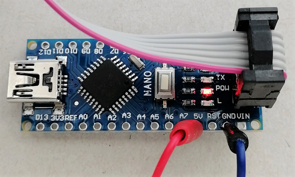

Hallo zusammen, bei mir besteht das Problem, dass ich mich nicht über die ISP Schnittstelle mit Arduino Nanos verbinden kann, also nicht einmal eine Device Signatur auslesen kann. Ich verwende Microchip Studio 7 und einen MK2. Ich habe bereits versucht mehrere Nanos auszulesen bisher ohne Erfolg. Jedoch ist es mir möglich einen Stand Alone Arduino von einem älteren Projekt problemlos auszulesen, sowie mehre Arduino Unos und Megas. Ist jemandem ein Problem mit ISP bei Nanos bekannt oder hätte wer eine Idee was man da tun könnte. Gruß und vielen Dank für Euere Hilfe Jan

Hast du den ISP stecker richtig rum drinne?

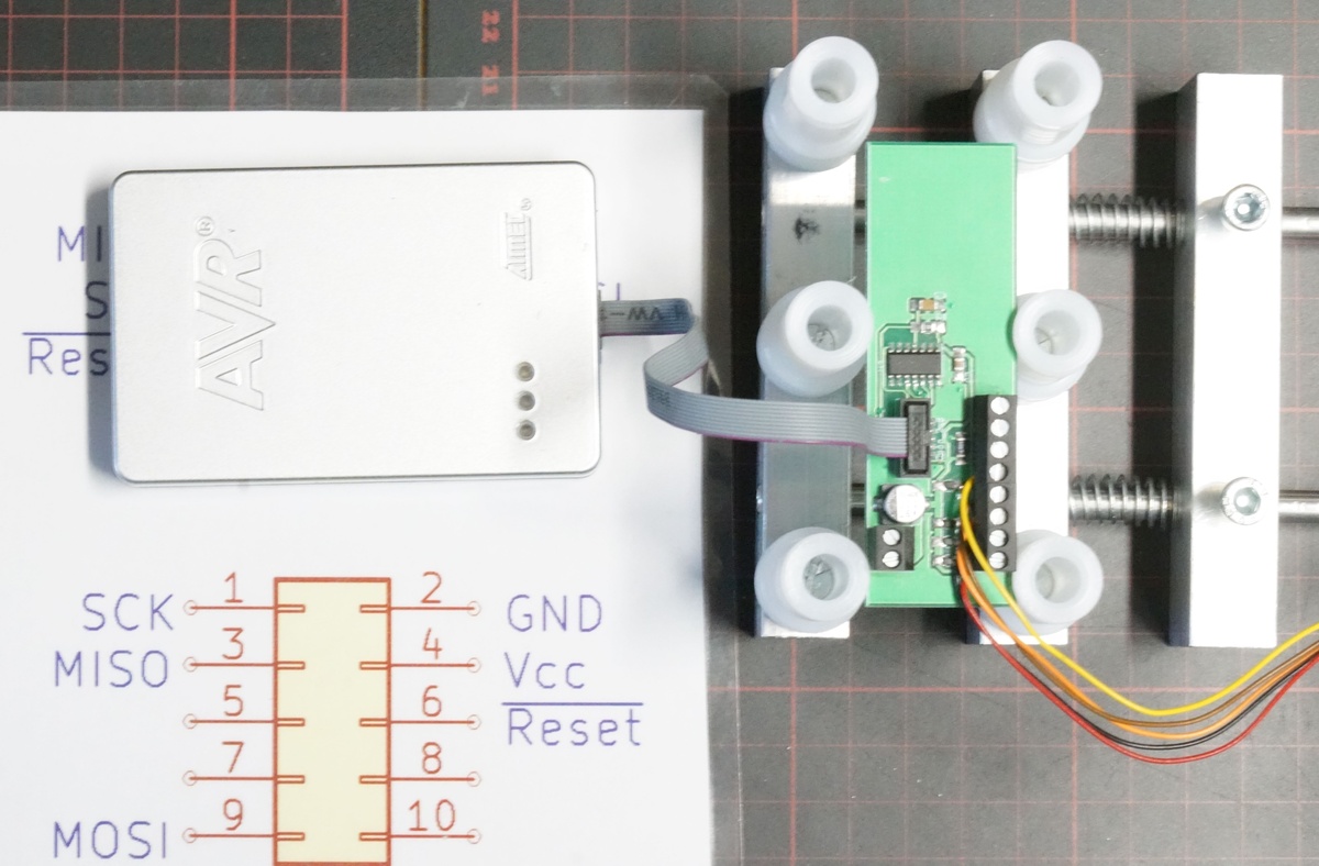

Noch ein Hinweis: Bei meinem Programmer ist es nicht möglich, das zu programmierende System mit Spannung zu versorgen, sondern es muß dort die Betriebsspannung des extern versorgten Systems anliegen, um die Programmierlogik auf diese Spannung einzustellen. Ob das auch für deinen MK2 zutrifft, weiß ich nicht. Hast du deinen Nano extern versorgt? Reinhard
Bei meinem Programmer ist es möglich 5V und GND übe zweite weitere Jumpwire an den Nano zuführen. Die Arduino IDE will aktuell den Programmer noch nicht erkennen ich versuche das mal bisschen zufixen.

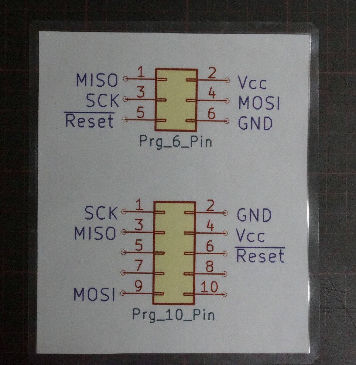

Georg M. schrieb: > ISP: UNO vs Nano Ja, und? Die sind doch identisch und entsprechen auch der Standardbelegung diverser Programmer, habe ich als Arbeitsgrundlage einlaminiert immer griffbereit :-) Reinhard
Hast du mal den icsp stecker umgedreht? Die sind beim uno und nano anders rum.
svensson schrieb: > Und auch alle 3 können den Nano mit Spannung versorgen. Aber eben nicht der AVRISP MkII. Der VCC Anschluss ist bei diesem nur dafür da, die Ausgangstreiber auf das Zielsystem anzupassen. Das Board benötigt immer eine unabhängige Versorgung.

Pepe T. schrieb: > Hast du mal den icsp stecker umgedreht? > Die sind beim uno und nano anders rum. Das Beste wird wohl sein, den Stecker richtig aufzustecken und nicht per Trial & Error einfach blind mal dies und mal das zu probieren.

Reinhard R. schrieb: > Ja, und? Die sind doch identisch und entsprechen auch der > Standardbelegung diverser Programmer, habe ich als Arbeitsgrundlage > einlaminiert immer griffbereit :-) Die Belegung des 10 Poligen Verbinders, von wo ist die den her? Das gab es hier eine ganz andere Belegung. Siehe pdf.

Wolfgang schrieb: > Das Beste wird wohl sein, den Stecker richtig aufzustecken und nicht > per Trial & Error einfach blind mal dies und mal das zu probieren. Es kann doch nicht so schwer sein, bei 6 Pins mal nachzumessen. Einfach mal den GND suchen auf welcher Seite der ist.

WaldFan schrieb: > Siehe pdf. In allen möglichen Dokumenten die nicht von Atmel stammen ist immer an einem Pin von +5V die Rede. Das ist schlichtweg falsch wenn es um die Norm von Atmel geht. Besagter Pin muss Vtg (V Target) heissen und sollte auch so wie beabsichtigt verwendet werden um Konflikte auszuschliessen. Vtg ist ein Pin um die Spannung des Zielsystems zu prüfen, nicht um es zu versorgen. Und ja, der im Vorfeld bezeigte Belegungsplan ist offensichtlich nicht korrekt ....

WaldFan schrieb: > Die Belegung des 10 Poligen Verbinders, von wo ist die den her? Das ist doch hier völlig belanglos. Weder der Arduino Nano noch der MK2 besitzen den (unnötig großen) 10-poligen Verbinder.

Hi >Die Belegung des 10 Poligen Verbinders, von wo ist die den her? Von Kanda Systems. https://www.kanda.com/stk200.html Stammt von den ersten Entwicklungs-Boards die ATMEL vertrieben hat ->(STK200/STK300). Mfg Spess

WaldFan schrieb: > Die Belegung des 10 Poligen Verbinders, von wo ist die den her? > Das gab es hier eine ganz andere Belegung. Direkt aus dem JTAGICE3 Userguide Seite 14, Punkt 3.5. Connecting to an SPI Target. Nutze den 10-poligen aber nur in Verbindung mit Wannensteckern mit 1,27mm Rastermaß, kann dann direkt das Verbindungskabel ohne Adapter verwenden, siehe Bild. Reinhard

Reinhard R. schrieb: > Nutze den 10-poligen aber nur in Verbindung mit > Wannensteckern mit 1,27mm Rastermaß, Das ist der Unterschied zum Wannenstecker mit 2,54mm Raster auf das sich die Belegung wie in dem oben erwähnten pdf Anhang bezieht. Der 1,27mm Wannenstecker ist nicht kompatibel mit dem 2,54mm Wannenstecker.
