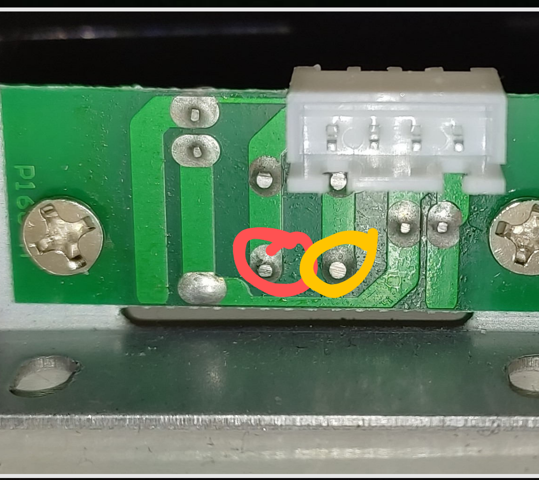

den Einschalttaster eines Mini-Pcs möchte ich nach außerhalb des
Gehäuses verlegen. Bzw. der Originaltaster soll an Ort und Stelle
bleiben, und an den Lötstellen der Pins soll ein Kabel angelötet werden,
dass mit einem externen Taster verbunden ist und so das Einschalten mit
diesem neuen Taster ermöglicht.
Auf den Fotos in der pdf-Datei ist der Mini-Taster mit den vier Pins zu
sehen, von vorne und von hinten, und eine Detailaufnahme von hinten.
Leider kenne ich mich mit solchen Details nicht aus, kann mir jemand
sagen, ob/wie ich einen zweipoligen (bzw. mit zwei Pins), größeren
Taster (siehe pdf) an den Lötstellen des vorhandenen Tasters anlöten
muss, um damit den PC einschalten zu können?
P.S.: Hintergrund ist, dass ich eine Videochat-Station für Betagte baue,
und der Mini-PC hinter dem Monitor befestigt wird. Um es den Nutzern
leicht zu machen und das Hantieren hinter dem Monitor zu ersparen, soll
der Einschalttaster mittig in eine Soundbar unter dem Monitor integriert
werden.

Du siehst doch selbst, dass jeweils 2 pins des Tasters durch eine
Leiterbahn verbunden sind, und zwar die auf den gegenüberliegenden
Seiten. Die nebeneinander auf derselben Seite herauskommenden Anschlüsse
werden durch den Taster verbunden, und das sollte auch dein zusätzlicher
Taster tun.
Anlöten also ein Kabel auf der einen Leiterbahn (die 2 der Tasterpins
verbindet und zum Stecker wegführt) und das andere Kabel auf der anderen
Leiterbahn die die 2 anderen Tasterpins verbindet und zu einem anderen
Anschluss des Steckers wegführt.

Siehe rot/gelbe Markierungen im Foto.
Polung egal.
Das ist ein Kurzhubtaster, da sind immer zwei Pins miteinander
verbunden.
Falls du es so machen willst, dass du den Computer wieder "original"
zurückbauen kannst, wäre der richtige Steckverbinder als Crimpanschluss
eine Option.

Top, vielen Dank! Das wird einfach drangelötet, der PC hat damit seine
finale Verwendung gefunden.
#6974350
Moin,
ich will ja nich den Spielverderber geben aber hier hats leider noch ein
Pferdefuß, den min. Strom für den neuen Schalter, den er braucht um
dauerhaft zuverlässig zu funktionieren. (Freibrennen der Kontakte von
Oxyden...)
Der Strom vom PC für die Schalter, dürfte die 2mA sicher kaum
überschreiten. Das reicht meiner Erfahrung nach nicht, für Schalter
dieser Bauart. Ich hab bei meinen den Strom auf über 10mA anheben
müssen, damit das sauber funktioniert. (Die waren allerdings nicht mehr
neu)
Die Schalter gehen natürlich dadurch nicht kaputt, man muss nur mit
erhöhtem Strom ein paar mal schalten. Heißt bei dir, ausbauen Batterie
und Widerstand dann.... Das kann alle 3Tage o. 1x im Jahr nötig sein(?).
Solltest Du unterlagen bzw. das Datenblatt zu diesem Schalter haben und
noch einiges an Glück (das steht leider viel zu selten bei), könnte man
schon mal abschätzen was da auf dich zukommt.
Aber erst mal egal, wenns zum hackeln anfängt, den Fehler zuerst dort
suchen!

Danke für den Hinweis, dann nehme ich einen fast baugleichen Mikrotaster
als externen Taster, das sollte das Problem minimieren.
