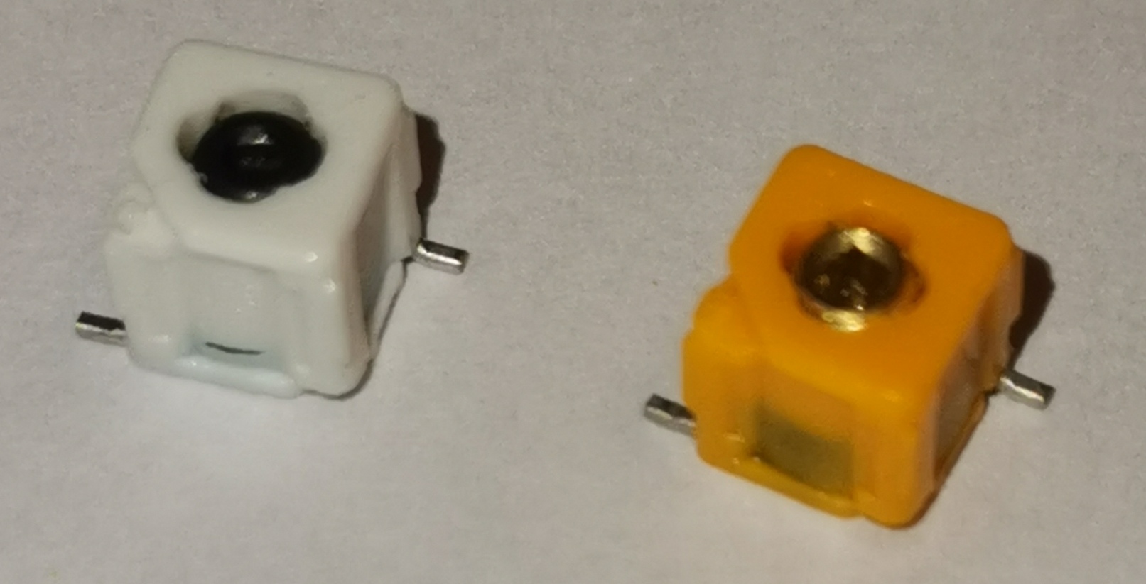

Hallo Forum,
ich habe mir bei Pollin das SMD-Induktivitäten-Sortiment gekauft. Leider
habe ich es nicht geschafft alle enthaltenen Induktivitäten zu
identifizieren.
Die beiden im Anhang zu sehenden Induktivitäten fehlen noch.
Vielleicht könnt ihr mir helfen, die Teile zu identifizieren. Im
Idealfall mit einem Link auf ein Datenblatt, eine
Hersteller-Bezeichnung, Distri-Link, oder etwas ähnlich eindeutiges :-)
Maße (LxBxH) in mm: 5x5x4,7
gemessen am Gehäuse ohne die Pins.
Der "Knubbel" in der Mitte scheint nicht drehbar zu sein, somit sind es
wohl keine trimmbaren Induktivitäten.
Beschriftungen gibt es auf dem Bauteilkörper keine.
Mein LCR-Meter kann leider nicht zwischen Bauteil und kurzgeschlossenen
Messleitungen unterscheiden. Es zeigt jeweils <1uH an.
Auch die 4-Wire Messung mit einem Fluke8840A macht keinen unterscheid
zwischen Bauteil und kurzgeschlossenen Messleitungen. Es werden immer
wenige mOhm angezeigt.
Vielen Dank im Voraus,
Burner_357

OP #6974920
Ja, ich hab mehrere davon.
Unter der Lupe sieht es so aus, als wären die Pins direkt aus dem Draht
gemacht, der im Gehäuse gewickelt ist.
Das sind maximal 5 Windungen. Mann kann an der dunklen Verfärbung des
Orangenen Gehäuses sehen, wie hoch die Wicklung geht.
Also Luftspulen (die "Knubbel" sind nur Deckel und reichen nicht bis zu
den Windungen nach unten) mit ner Hand voll Windungen.

OP #6975625
Danke für die 1-2 hilfreichen Beiträge und die Verweise auf LCR-Meter
die in den nH-Bereich messen können.
Die Diskussion über Pollins Geschäftsmodell halte ich hier für nicht
zielführend, also wäre es schön, diese Diskussion in einem anderen
Thread zu führen und hier nicht alles zuzumüllen. Dankeschön.
Zurück zum Thema:
ich habe durch einfließen lassen von weiteren Schlagworten dann doch was
(halbwegs) brauchbares gefunden.
Auf der Seite von http://www.klsele.com/products/Inductors.html findet
sich ein Thumbnail mit genau den Eingangs von mir gezeigten
Induktivitäten.
Wenn man dem Link dann auf die Sub-Seite mit den "Adjustable Inductors"
folgt, findet man diese SMD-Bauform leider nicht mehr.
Aber zumindest kann ich jetzt sicher sein, dass es sich doch um
einstellbare Induktivitäten handelt und zur Orientierung kann ich mich
erstmal an die THT-Variante halten.
Welche Induktivität die Teile haben, werde ich wohl rausmessen müssen.
Eine "Farbzuordung" der Gehäusefarbe zu Induktivitäten scheint es nicht
zu geben.

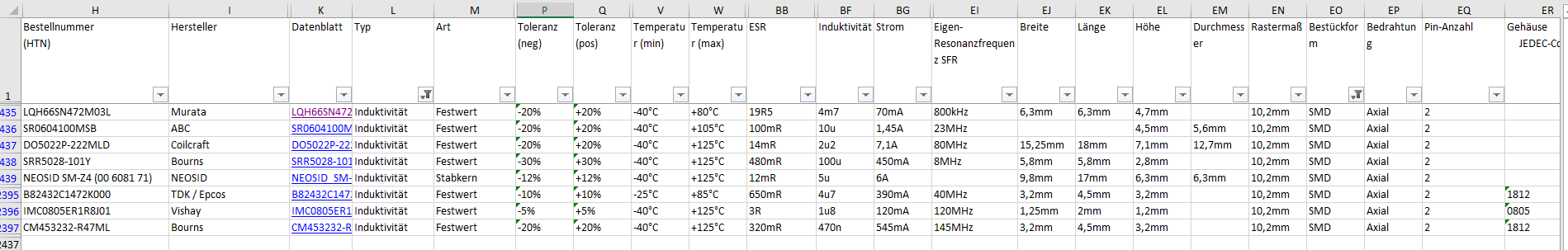

OP #6976816
pollinallergiker? schrieb:
> Nett wäre von Dir, das Sortiment näher zu bezeichnen und auch die
> Ergebnisse geglückter Recherchen dazu gleich miteinzustellen...
Wenn dir das hilft:
https://www.pollin.de/p/sortiment-smd-induktivitaeten-100-teilig-800428
(mir hat es nicht geholfen, denn der Informationsgehalt ist gleich null)
Die anderen Teile aus dem Sortiment sind im Anhang (Übersicht und DBs)
angehängt.
LQH66SN472M03L  Murata
SR0604100MSB  ABC
DO5022P-222MLD  Coilcraft
SRR5028-101Y  Bourns
NEOSID SM-Z4 (00 6081 71)  NEOSID
B82432C1472K000  TDK / Epcos
IMC0805ER1R8J01  Vishay
CM453232-R47ML  Bourns
@Arno: vielen Dank für das Datenblatt :-)
