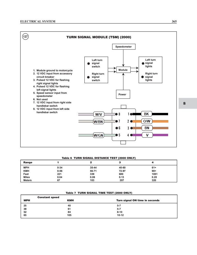

DANIEL D. schrieb: > Also in meiner K100 von BMW ist eine ähnliche Schaltung eingebaut. > Aber > da werden die Impulse gezählt sodass nach 300 Metern oder irgendwie > sowas der Blinker ausgeschaltet wird. > > Das mit dem 12kmh Blinker aus erschließt sich mir nicht so wirklich, wie > das am Ende genau funktionieren soll? Anbei eine Beschreibung dieses Turn System Module (TSM)
#6977580
Franz S. schrieb: > Anbei eine Beschreibung dieses Turn System Module (TSM) Nice verstehe das ganze ist noch etwas komplexer, für unterschiedliche Geschwindigkeiten unterschiedliche schalt und blink Zeiten.
#6977592
