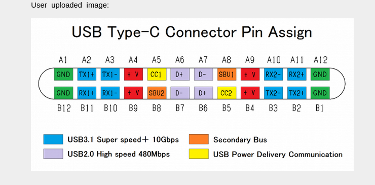

Versteht jemand die Angaben vom Molex Datenblatt?
Beim  USB-C gibt es einen Einfachverpolschutz. Man muss sich keine
gedanken machen wie herum der Stecker auf die Buchse gehört. Die
Pinanordnung ist spiegelsymmetrisch. Als z.b. A1==B12 .. oder  B3==A3
oder  B2==A2 (siehe bild)

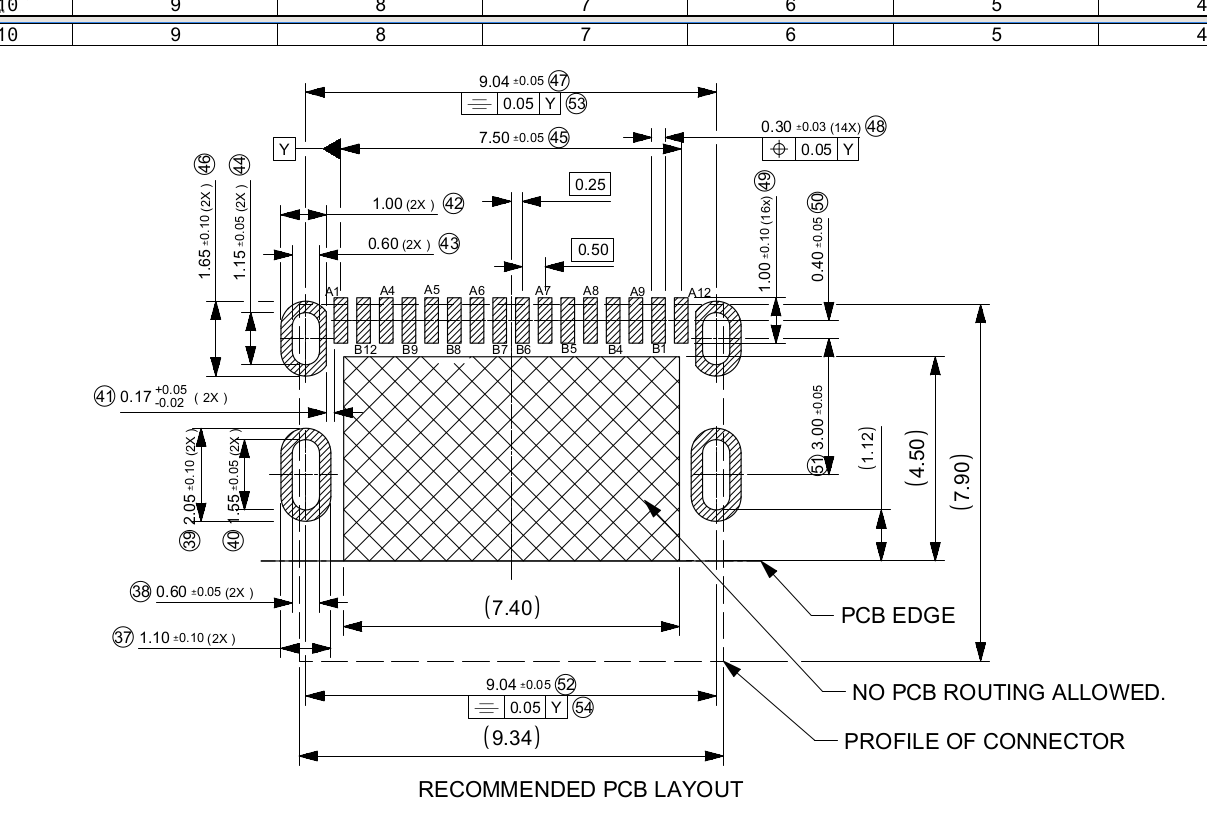

Aaaber wieso wird im Datenblatt für nen Molexstecker benachbart A1 B12
A4 B9 angegeben?
Die Pinbelegung müsste doch lauten:
A1 A2 A3 A4 A5 A6 ... A12
oder
B12 B11 B10 ... B3 B2 B1

Nein, das ist keine voll belegte Buchse sondern eine die nur USB2 kann.
Und nein, da werden schon alle Leitungen rausgeführt, also hier beide
USB2 Paare. Die kannst du dann extern verbinden oder eben auch einen MUX
verbauen. Die CC Pins müssen natürlich auch alle rausgeführt werden und
nicht nur A oder B.

Nur dass B12 unter A1, B11 unter A2 ist. Sollen die dir die untere Ebene
komplett nach links und die obere nach rechts rauslegen? Es spart eben
Material im Stanzgitter, wenn die es so machen wie sie es eben machen.
Überleg' dir wie die Kontakte im dreidimensionalen Raum zu liegen kommen
und was der kürzeste Weg auf die Platine ist.

Andre schrieb:
>> A4 B9 angegeben?
> Weil die USB 3.1 Leitungen nicht rausgeführt werden
Sparzwang.
