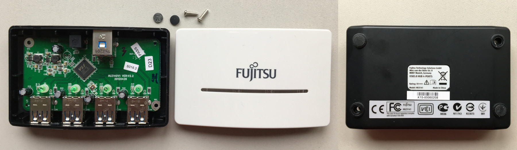

Wenn man sich eine Hub-Platine mal näher anschaut, sieht man, dass
Bauteile zur EMV-Verbesserung häufig weggelassen oder mit 0R gebrückt
sind. Außerdem gibt es im Standard eine Vorgabe, dass die
Stromversorgung der Downstream-Ports abschaltbar sein sollte (als
Überstromschutz).

Ich verwende momentan zwei vierfach USB3-Hubs von Fujitsu (früher welche
von Logilink).
Jetzt ist es gefühlt etwas besser geworden, die Ausfälle sind seltener.
Der Fujitsu-Hub hat sogar ganged overcurrent protection.
Zur Zeit arbeite ich ohne externe Hub-Netzteile.
Ich weiss nicht ganz, ob ein externes Hub-Netzteil die Sache besser
macht.
Eine Verbesserung ganz sicher für die Stabilität der USB-VCC.
Möglicherweise aber Nachteile für EMV - da es ein Schaltnetzteil mit
Y-Kondensatoren ist. So kommt wieder eine Schleifenbildung für HF oder
Surge über das Stromnetz zustande....

Foto oben zeigt einen USB3-Hub, den ich für halbwegs brauchbar halte,
zumindest etwas besser als Hama, Logilink und Digitus. Gab es mal für
4,95 € bei Max P.
