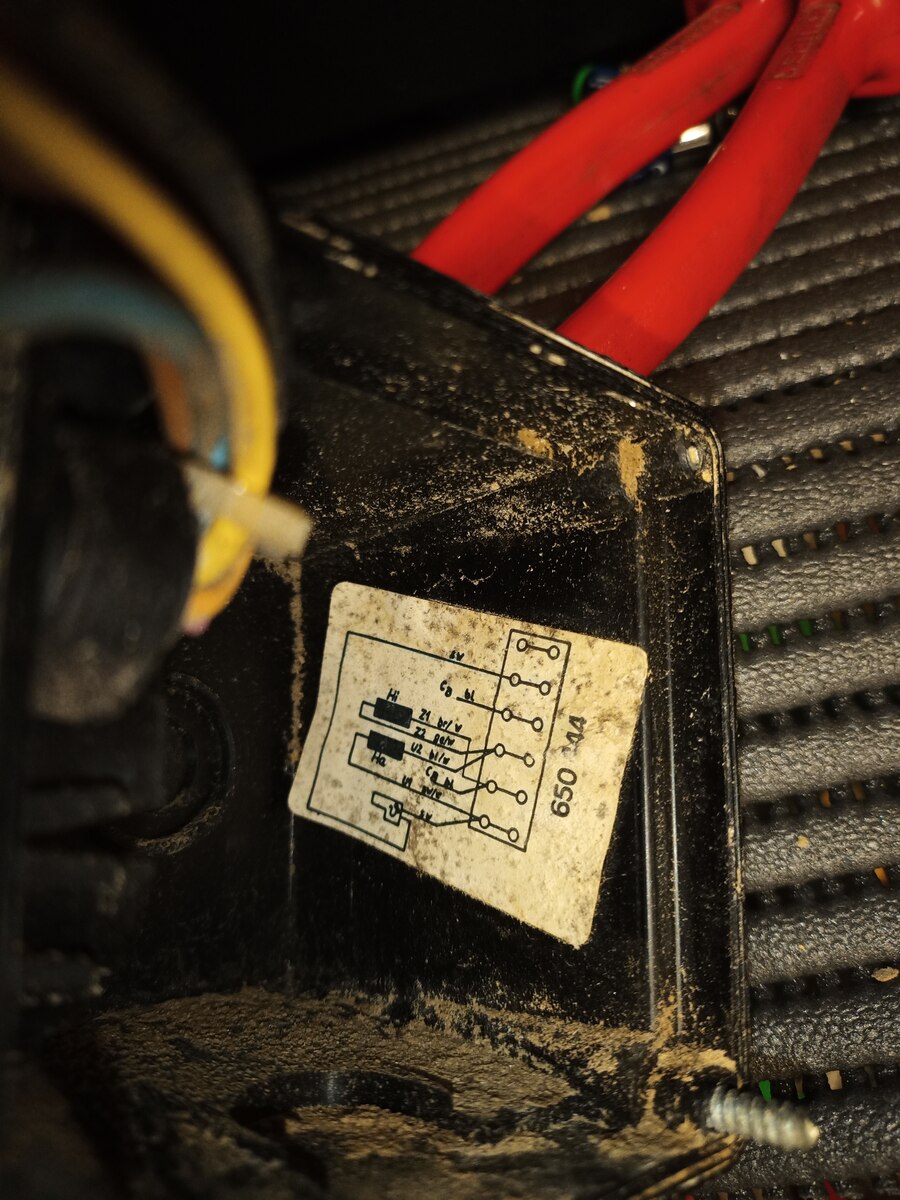

ein guter Bekannter hat mich gebeten, mal nach seiner Kreissäge zu
schauen. Läuft nicht mehr und die Sicherung fliegt raus. Ich dachte
erst, Kondensator hinüber. Ausgebaut, Messgerät gekauft und gemessen.
Der ist es nicht. Nun würde ich gerne das Klemmbrett erneuern und den
Motor prüfen ob dieser vielleicht kaputt ist.
Wie würdet ihr vorgehen. Was muss da bei der Messung herauskommen? Ist
das wie bei einem Drehstrommotor wo etwa gleiche ohmische Werte auf
intakte Wicklungen hinweisen?
Danke schon mal für eure Hilfe.

Ingo M. schrieb:
> Ist das wie bei einem Drehstrommotor wo etwa gleiche ohmische Werte auf
Nein, Wicklungen haben beim Kondensatormotor unterschiedliche
Widerstandswerte. Allerdings recht niedrig, ein billiges Multimeter
kommt da an seine Auflösungsgrenze.
Du hast ein schönes Klemmbrett mit Schaltskizze, kannst also messen, vor
allem in die Richtungen in die KEIN Durchgang bestehen sollte, und
kannst einzelne Leitungen abmachen, um das Problem eingrenzen zu können.
Beste Voraussetzungen, bei Wicklungsschluss gegen Gehäuse im Motor hilft
aber nur ein neuer Motor, der alte ist dann wegen Uberhitzung gestorben.
