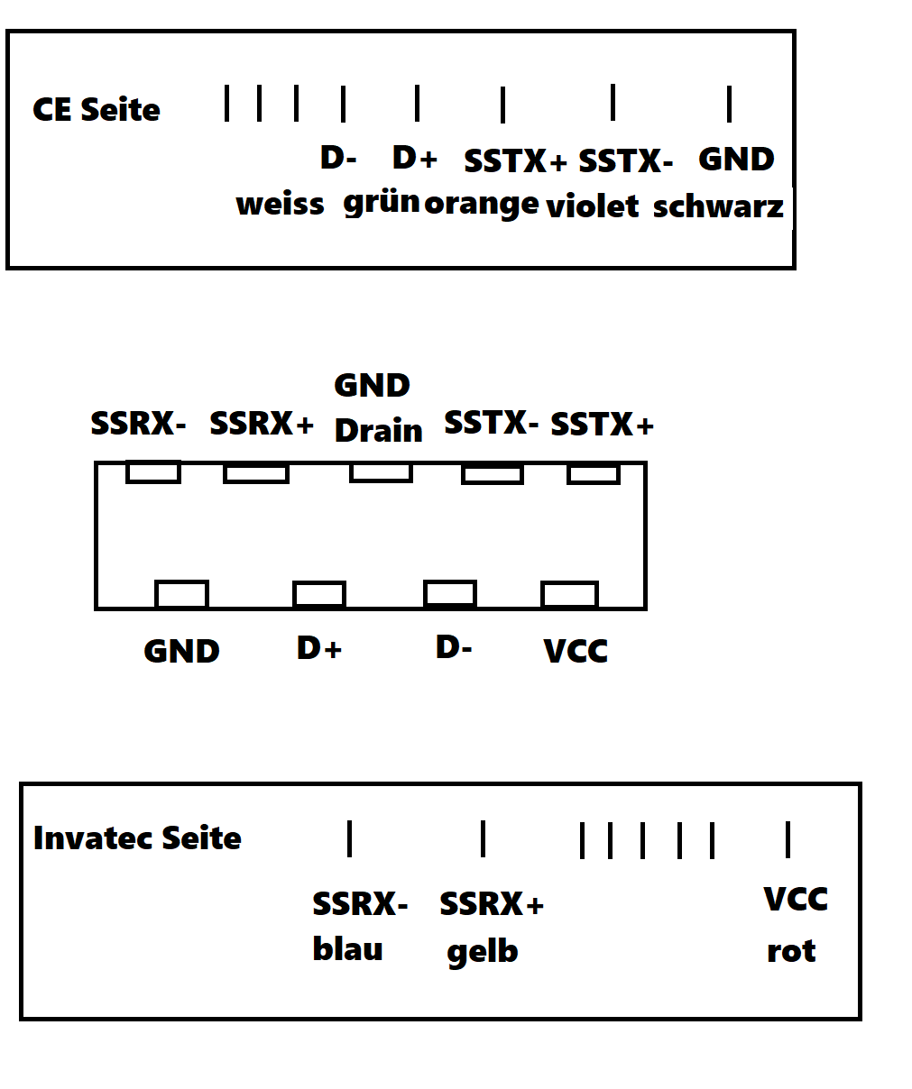

Ich habe paar Verständnisfrage zu USB 3.1 type c und zwar will ich bei
einem passiven USB Hub 3.1 Gen 2 Type A durch Type C Buchse ersetzen,
soweit so gut.
USB 3.1 Type A:
VCC
GND
D+
D-
GND DRAIN (Es ist mit dem Gehäuse verschaltet und hat keine Verbindung
zu GND)
SSRX-
SSRX+
SSTX-
SSTX+

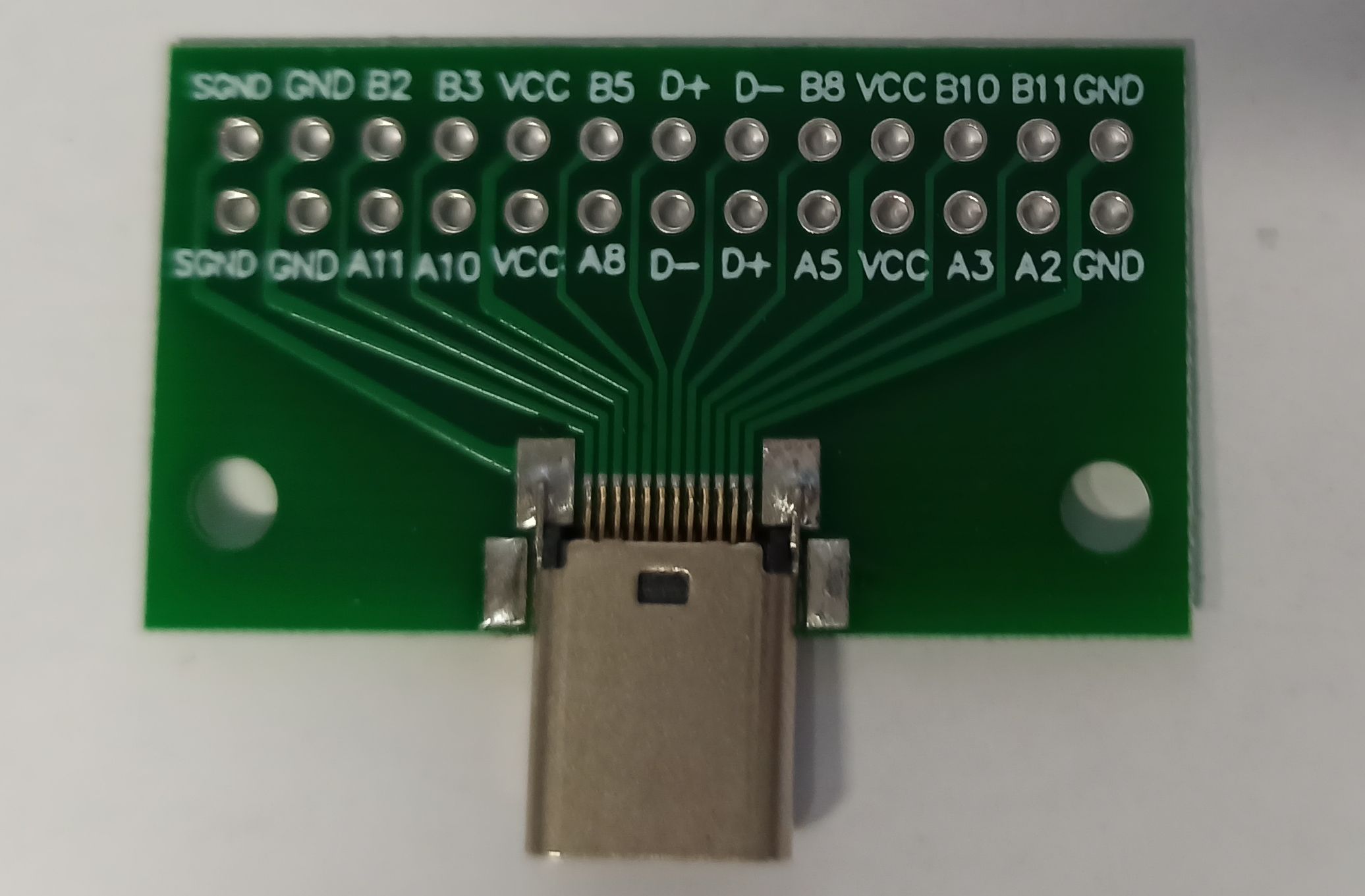

Als USB 3.1 Type C habe ich so eine PCB Adapterplatine mit 26 Pins
Jetzt kommen die Fragen...
1. Bei der Adapterplatine sind 2 Kontakte (SGND) sowohl miteinander als
auch mit dem Gehäuse von der Buchse verbunden. Verstehe ich es richtig,
dass man SGND mit GND DRAIN von USB 3.1 Type A verbindet? Unter anderem
verstehe ich es richtig, dass man SGND und GND getrennt behandeln
sollte?
2. Bei TX1-, TX1+, RX1-, RX1+ ist klar. Aber wie sieht es mit TX2-,
TX2+, RX2-, RX2+ aus? Sind sie auf irgendeine Weise mit TX1-, TX1+,
RX1-, RX1+ verbunden? oder handelt es sich dabei um die separate
Kontaktierung für andere "Aufgaben"(Features)?
3. Wie sieht es bei CC1, CC2, SBV1, SBV2 aus? Sie sind eigentlich bei
USB 3.1 Type A nicht vorhanden. Kann man sie dann ignorieren oder muss
ich da was beachten?

OK, ich dachte, dass es relativ egal wäre, weil man eher beide Paare
verbindet. d.h. 4x GND, 4x VCC und dann halt beide paare für
Datenleitung (D+ und D-) und SSRX-, SSRX+, SSTX-,SSTX+.
Übrigens die USB Type C Buchse wollte ich nur als so eine
Steckverbindung benutzen, um den USB Kabel nicht zu schneiden.
d.h. Ich will mehrere ext. 3.5" HDDs (externe Stromversorgung) -> USB
3.1 Gen 2 Type A Hub passiv -> USB 3.1 Type C Buchse -> USB 3.1 gen 2
Type C auf Type A Kabel -> PC.  d.h. die "beiderseitige" Verbindung wird
nur bei der Buchse stattfindet. Ich hatte eigentlich nicht vor USB Type
C auf USB Type C Kabel am PC zu benutzen. Geht es dann auch nicht?
Falls nicht, brauche ich dann unbedingt CC1 und CC2, um die
Positionierung rauszukriegen? Wie sieht es dann mit SBV1 und SBV2,
brauche ich sie auch?

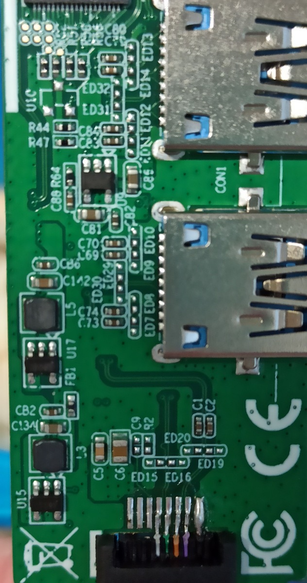

PS: Beim USB HUB sind eigentlich nicht alle Kontakte nach außen geführt.
Aber die rauszufinden, wird wohl schwierig sein.

OP #6975876
Ja genau, es wird praktisch einmal eigesteckt und vergessen.
Ursprünglich wollte ich das USB Kabel (Type C-> Type A) schneiden und
direkt einlöten, weil es einfacher ist. Deswegen hatte ich so einen Hub
geholt. Aber da hatte ich wohl zu kurz gedacht und es wäre doch
vorteilhafter einen mit USB Type C zu holen. Mal schauen, eventuell
kaufe ich noch einen ähnlichen HUB von der gleichen Marke nur halt mit
USB Type C Stecker. Falls Sie intern gleich mit Type A sind, kann ich
dann rausfinden, wo genau die fehlende Kontakte rausgeführt sind.
Mit direkt löten an der Buchse, es ist so eine Sachen. Ich habe kein
Mikroskop und ohne wäre es irgendwie recht abenteuerlich USB Type C
Buchse zu löten. Deswegen hatte ich diese Adapterplatine geholt.
PS: Danke für deine Hilfe.
