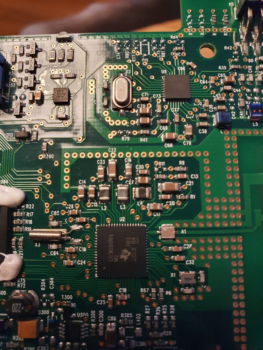

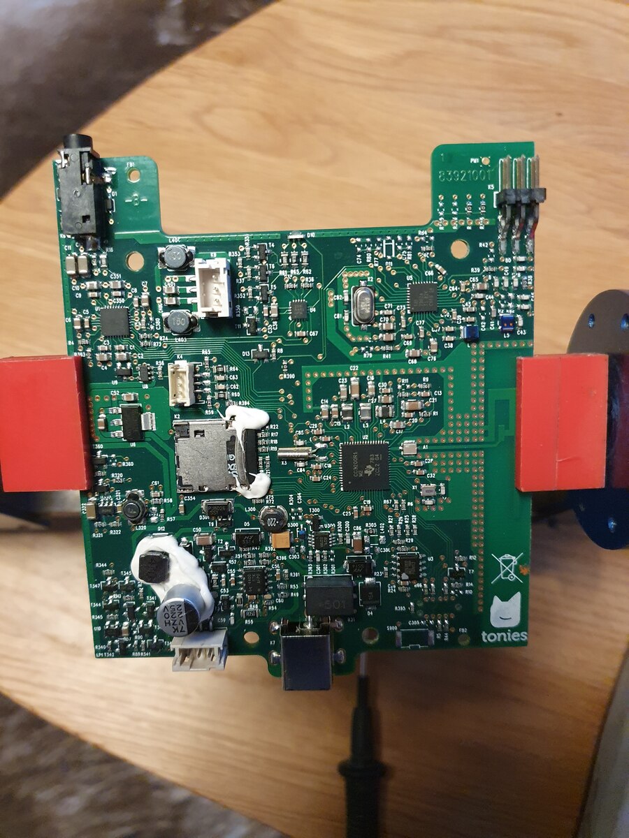

Hallo Zusammen,
Ich habe gerade die Platine von einer Toniebox durchgemessen. Und konnte
feststellen, dass bei mehreren Kondensatoren beide Pins auf Masse
Kontakt haben.
Am Bild C14, C15, C16 und C17.
Wie kann ich nun die Größe feststellen und den richtigen wieder
einlöten?
Die Box startet gar nicht mehr durch. Ich habe noch eine 2. Box, bei der
sind die Kondensatoren nicht durch.
Würde mich um eine Antwort freuen.
Danke
LG Manuel

Manuel S. schrieb:
> Hallo Zusammen,
> Kontakt haben.
> einlöten?
Messen.
Wenn die Kondensatoren einfach zwischen Versorgung und Masse sind, sind
100nF naheliegend.
Ansonsten mal die Chips direkt daneben beim jeweiligen Hersteller
nachschalgen und Datenblatt ziehen. Zu 99,9% halten die Hersteller sich
an die Musterschaltungen der Chipbuden. Die stehen im DaBla.
> 100nF naheliegend.
Danke für den Tip!
Hab das Datenblatt durchstöbert.
C14 - 0,1uF
C15 - 4,7uF
C16 - 4,7uF
C17 - kann nicht erkennen an welchen Pin er geht..

also bei mir ist:
C14 - 10uF (0603)
C15 - 4,7uF (0402)
C16 - 4,7uF (0402)
C17 - 4,7uF (0402)
Welcher davon defekt ist, kann man schwer sagen. Eventuell mal mit
Labornetzteil die 3v3 zur Verfügung stellen und dann mittels
Wärmebildkamera den warmen Übeltäter suchen. Hat bei mir schon wunderbar
funktioniert.
