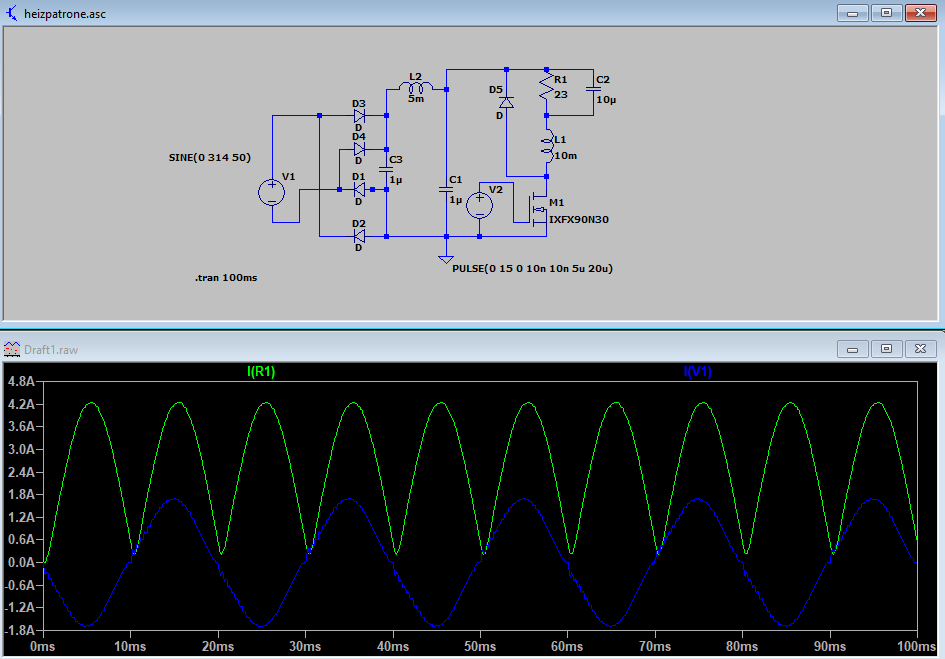

Hier mal eine kleine Simulation eines Stellers für eine Heizpatrone.
Im Bild der Strom durch die Heizpatrone und der aus dem Netz. Sollte
hinreichend gut für den Zweck sein. Da alles einen Pferdefuß hat, hier
sind es die Drosseln. Groß und schwer und nicht von der Stange
beschaffbar. So was ist aber häufig in alten Photovoltaikwechselrichtern
verbaut und manchmal im Müll zu finden.

@Temp
vielen lieben Dank - auch für die asc Datei! Das freut mich gerade echt
sehr :-)
Werde ich mir gleich mal in Ruhe anschauen.
Ok, das mit den Drosseln könnte trickreich werden aber dafür finde ich
eine Lösung :) Und wenn ich am Ende 50 Spulenkörper suchen und
durchrechnen muss :-)

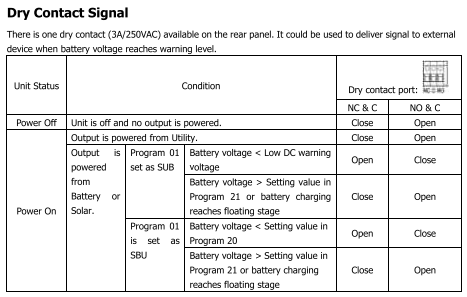

Warum so Umständlich? Der von mir verwendete Inverter hat als 'dry
contact' eine Statusanzeige. Wenn bestimmte Bedingungen erfüllt sind
(Akku über einer bestimmten Spannung..) gibt es eine Relaiskombination
mit der du deinen Heizstab an diese Phase anschalten kannst um den
Überschuss zu 'vernichten'.
Ich denke, die meisten Inverter bieten derartiges an.
Das ist dann mit einem handelsüblichen Heizstab und Anschluss an 230V
möglich. Diese Steuerung übernimmt kostenlos der Inverter, der einen
Wirkungsgrad von >0,9 hat. Ob du das mit deinen Überlegungen auch
erreichst?

von Thomas U. (charley10)
Paul schrieb:
>> möglich.
> Wie verhindert man da, dass der Puffer mit Netzstrom geheizt wird?
Indem diese beiden Kontakte ausgewertet werden! Siehe Bild.
Wenn du dann noch den Status des Inverters mit 'QMOD' abfragst kannst du
die Speisung vom Netz ausschliessen.
