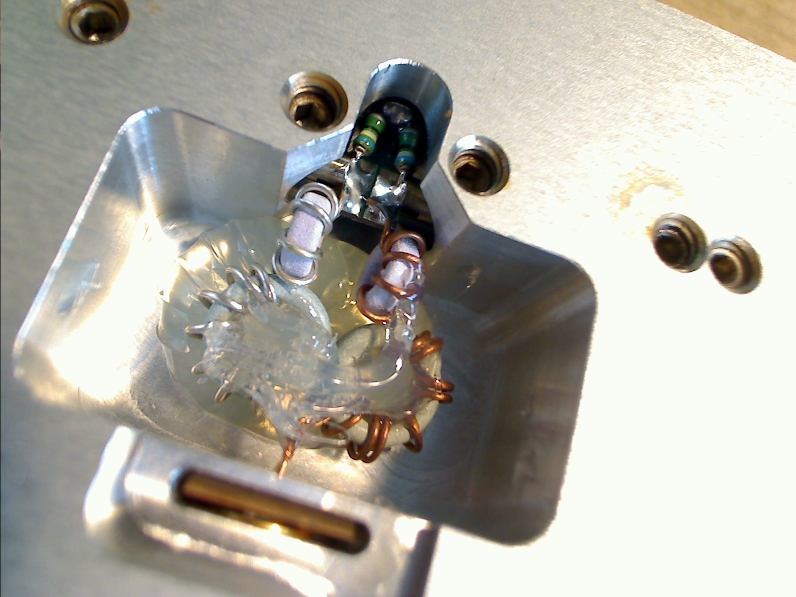

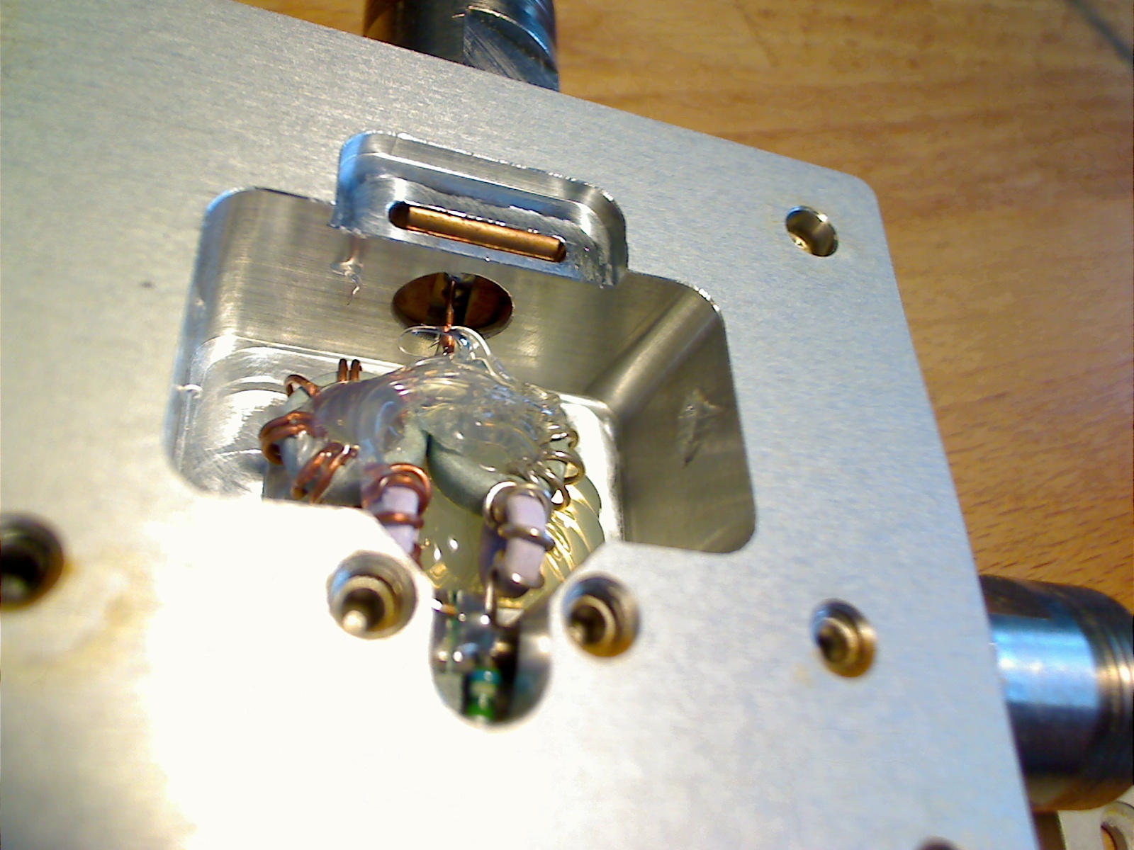

#6979594
Zur ZRB2 kann ich zumindest mal mit einem Blick hinein helfen.
Der Kupferdraht auf dem Ringkern ist Semi-Rigid-Koaxkabel.
Der Silberdraht ist massiv. Er ist auf der einen Seite mit dem
Innenleiter des Koax verbunden, auf der anderen Seite mit GND.
Das hilft der Symmetrie der Brücke weil der Mantel des Coax anders
abstrahlt als der Innenleiter, trotz Mantelwellendrossel.
Gerhard
#6979747
Beitrag "Re: SWR-Messbrücke digital auslesen"
Da hatten wir gerade fast das selbe Thema. Ist das der Balun, mit dem
Koaxkabel und dem Silberdraht? Und oben die beiden 50 Ohm Widerstände
vom Generator kommend.
Ich zitiere mich mal selbst:
"Die linke semi-rigid-Leitung kann genauso durch ein Messingrohr ersetzt
werden, der Innenleiter wird nicht benutzt."
