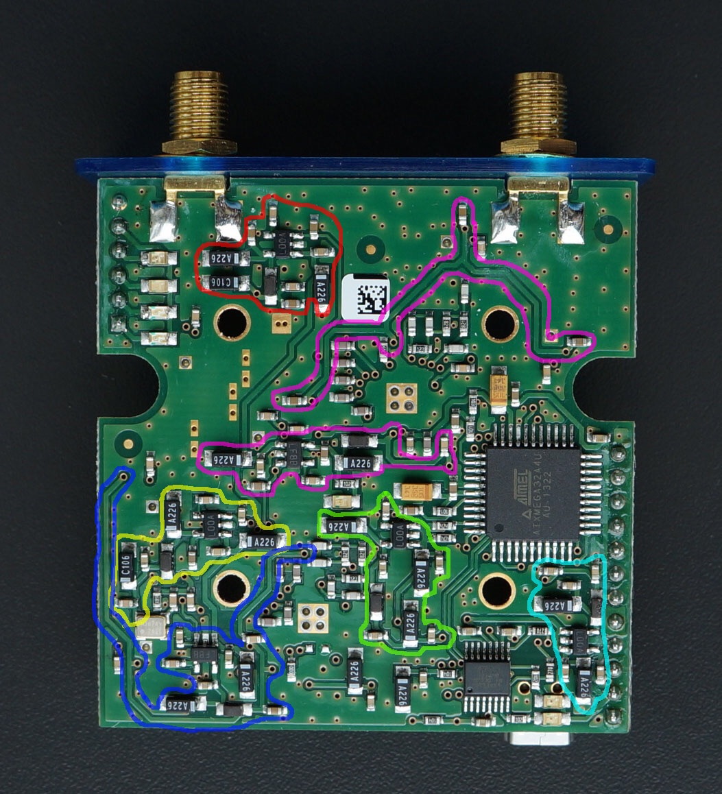

So, anhand von Fotos der Leiterkarte aus einem anderen Thread hab ich
hier (erstes Bild) mal jene HF-Pfade markiert, die zum RX(gelb), TX(rot)
und TX-REFELCTED(lila) gehören.
Das zweite Bild zeigt die LDOs und ihre Zugehörigkeit.
-) ROT: LDO + LC-Filter für TX-"amplifier"?
-) GELB: LDO + LC-Filter für den Oszillator
-) BLAU: LDO + LC-Filter für zwei TX-Pfad Switche + unterer RFFC5071
-) LILA: LDO + LC-Filter für zwei RX-Pfad Switche + oberer RFFC5071
-) GREEN: LDO + LC-Filter für den ADC
-) CYAN: LDO + LC-Filter für Atmega?

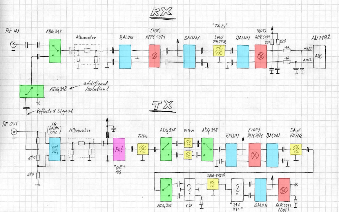

Das dritte Bild zeigt den bisher ermittelten HF-Schaltungsteil.
Bisher identifizierte Komponenten:
-) ATMEGA32A4U Atmel Microcontroller
-) FTDI oder SIPEX USB-UART Konverter
-) AD7192 24bit Sigma-Delta ADC
-) RFFC5071 VCO und Mixer
-) ADG918BRMZ ("W4B LW") SPDT breitband switch mit Term.
Wer kann helfen herauszufinden, welche Komponenten hinter den restlichen
Chips mit folgendem Aufdruck stecken?
-) "OE MG" (ich vermute ein amplifier)
-) "S1X 316" (hat balanced input und unbalanced output?)
-) "TA 2y" (ich vermute ein SAW filter)
-) Der silberne chip im 6-pin CSP rechts über dem "TA 2y" (Filter?)
Weiters sind die verwendeten Balancer Trafos noch nicht klar.
Wahrscheinlich wurden einfach jene aus dem Datenblatt des RFFC5071
verwendet. ;)
Die drei weißen Keramik Filter-Bausteine im rechten oberen PCB Bereich
zur TX-Bereichsumschaltung (Aliasing-Frequenzen Unterdrückung?)
Feedback/Korrekturen und Unterstützung sind willkommen!

von Martin .. (ilikerf)
Bauteil-Update:
"S1X" beschriftete Komponente ist ein SPDT Switch vom Typ ADG919BRMZ

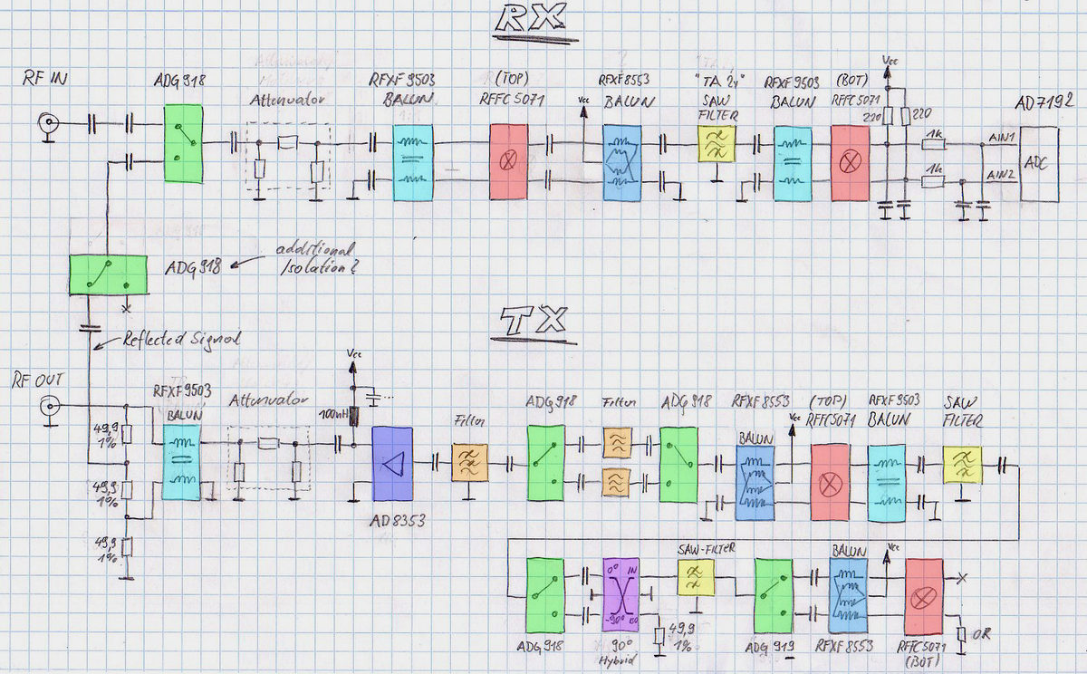

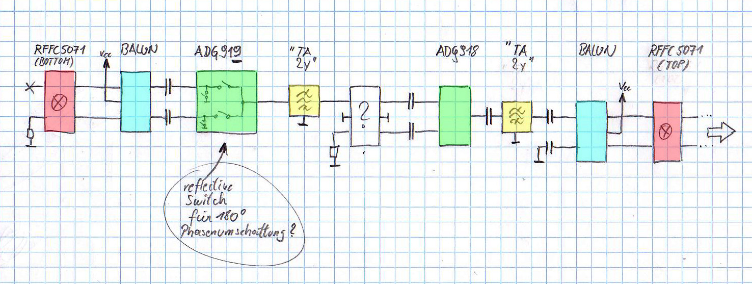

Kleines Schaltplan-Update.
Ich denke mit ist jetzt klar wofür der erste "reflective"-Switch gedacht
ist.
In Verbindung mit dem vorgeschalteten Balun kann damit die Phase des
Signals zwischen 0° und 180° umschaltet werden.
Habt ihr eine Idee wozu das genau gebraucht wird?
...und was könnte der mysteriöse Baustein sein?
P.S.: Schaltplan ist im Gegensatz zur ersten Skizze von links nach
rechts zu lesen und zeigt nur den Teil zwischen den beiden RFFC5071
Bausteinen.
Beitrag "Re: AD 8302: Eingangssignal-Spannung?"
der VNA der TAPR benutzt zwar einen AD8302, aber da brauchen die auch
einen 180 Grad Phasenumschalter:
"To resolve the phase sign,the VNA instrument switches the reference
input to the detector between an in-phase (I) and quadrature-phase (Q)
reference signal and measures the detector output for both conditions."
Hallo Christoph,
ich glaub dein Tip ist Gold wert ;)
Allerdings denke ich, dass der bislang unbekannte silberne Baustein die
von dir ins Spiel gebrachte I/Q Phasendrehung, ausgeführt als 90° Hybrid
Coupler, durchführt.
Ein Beispiel wäre dieser hier:
http://www.mouser.com/ds/2/21/C3337J5003AHF%20Data%20Sheet%20Rev%20A-12596.pdf
Warum die 0/180° Phasenumschaltung zusätlich vorgesehn ist weiß ich noch
nicht.
Ich könnten mir weiters durchaus vorstellen, dass der Entwickler des
Tiny einfach das Narrowband 3.7 GHz Application-Schematic aus dem
RFFC5071 Datenblatt als Vorlage genommen hat und die ZF daher in diesem
Bereich liegt (also auch der Hybrid und die "TA 2y" Filter)?

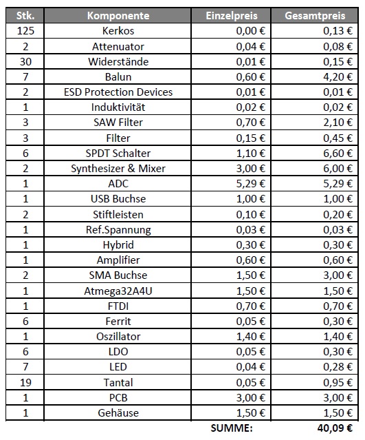

Nachdem ich jetzt so gut wie alle Komponenten identifizieren konnte,
hier mal eine Auflistung der Hardware-Kosten (ohne Fertigung) auf Basis
von online-Distributor Preisen bei einer Stückzahl von 1k+.
Wenn sie das Teil dann auch noch in China fertigen lassen, und die
Bauteile nicht über Digikey & Co. beziehen, wirds nochmal günstiger.
Den Aufschlag / Gewinn darf sich dann jeder selbst aus den 428,-€
Händlerpreis errechnen ;)
von Bernd F. (Gast)
@Vorname: Naja, die reinen Hardwarekosten machen nur einen geringen Teil
der Gesamtkosten des Gerätes aus. Das teuerste und aufwendigste ist die
Software/Firmware (Lizenzkosten inkl. Support/Updates), zumindest wenn
man den VNWA 3 betrachtet.
Update zu weiteren Komponenten:
Der Amplifier am Ausgangsport ist definitiv einer der beiden Analog
Devices Typen AD8353 oder AD8354:
http://www.analog.com/static/imported-files/data_sheets/AD8354.pdf
Die BALUNs könnten diese hier sein:
http://www.minicircuits.com/pdfs/TC1-1-13MG2+.pdf
Beim 90° Hybrid tippe ich auf diesen hier:
Damit wäre die Bauteilliste dann vorerst mal vollständig - wenn auch
noch nicht verifiziert.

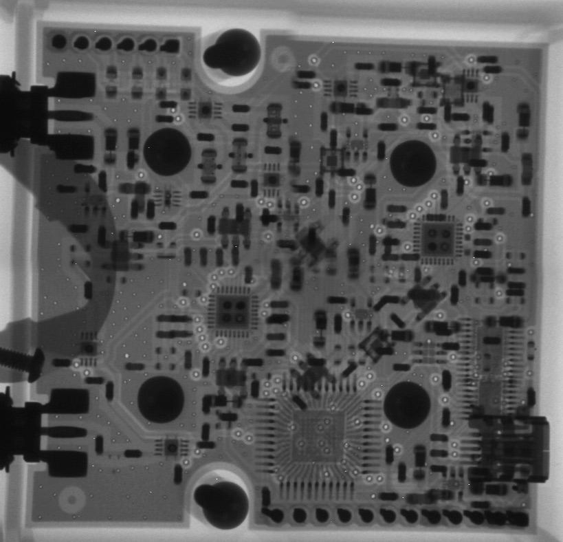

von Martin (Gast)
ich habe das Ding mal geröngt. Der Lagenaufbau ist offensichtlich wie
bereits oben erklärt.
Vielleicht hilft es beim debuggen...
VG
Hier das um die zwischenzeitlichen Erkenntnisse (Baluns, Widerstände,
Verstärker, Hybrid) ergänzte/geänderte Schaltbild.
Die große Unbekannte ist leider nach wie vor die verwendete ZF.
Update:
Ein Balun war im SCM v2 falsch... darum Update auf SCM v3
von Wolfgang E. (we1965)
Hallo Martin,
eine Frage zu den Preisen in deiner BOM - 3€ für eine vierlagige
impedanzkontrollierte Platine halte ich für weit ab von der Realität
wenn man  Kleinstückzahlen von <100 ansetzt. Selbst 30€ reicht bei einer
halbwegs guten Leiterplatte und der Stückzahl meines Erachtens nach
nicht. Die Platte soll ja nachher HF übertragen.
Unsere Produkte laufen im Bereich bis 10GHz und ich mache solche Designs
öfter.
Wie kommst Du auf den Preis?
Grüße
Wolfgang
von ilikerf (Gast)
Hallo Wolfgang,
die Leiterkarte ist ein simples 4-Layer PCB.
Keine besonders kleinen Bohrungen/Leiterbahnbreiten, blind/buried vias,
... etc.
Leiterkartenmaterial ist mit Sicherheit 0815 FR4 und kein Rogers o.Ä.
Impedanzkontrolliertes Design im Bezug auf (halbwegs) konstant
bleibendem Layer-Stackup JA, aber sicher kein zusätzlicher Aufwand (wäre
bei den kurzen Leitungslängen meiner Meinung nach auch übertrieben).
Der geschätzte Preis kommt von einem online-Kalkulator eines
chinesischen Herstellers.
Aber wie so oft gilt; man kann natürlich eine Leiterkarte beliebig teuer
gestalten und einkaufen ;)
von Harald (Gast)
Folgende Aussage gilt für eine Kleinserie <1000, die das Produkt nicht
überschreiten dürfte (so etwas brauchen viel weniger Menschen als man
glauben mag)
Die o.g. Stückliste enthält z.T. unrealistische Preise für Bauteile. Mag
für undefinierten Chinakram gelten, aber nicht für qualifizierte
Marken-Bauteile.
Darüber hinaus zahlt man bei allen Produkten einen Anteil an der
Entwicklung. Auch hier gilt die Binsenweisheit: je kleiner die Stückzahl
desto höher die Umlage.
Legt man weiterhin die allgemeinen Erfahrungen im Netz zusammen, scheint
es sich um ein Produkt zu handeln, dass sein Geld wert ist. Was ist an
dem Preis nicht in Ordnung? Darf man kein Geld mit Ideen verdienen, die
so in der Form kein Wettbewerber umsetzt?
