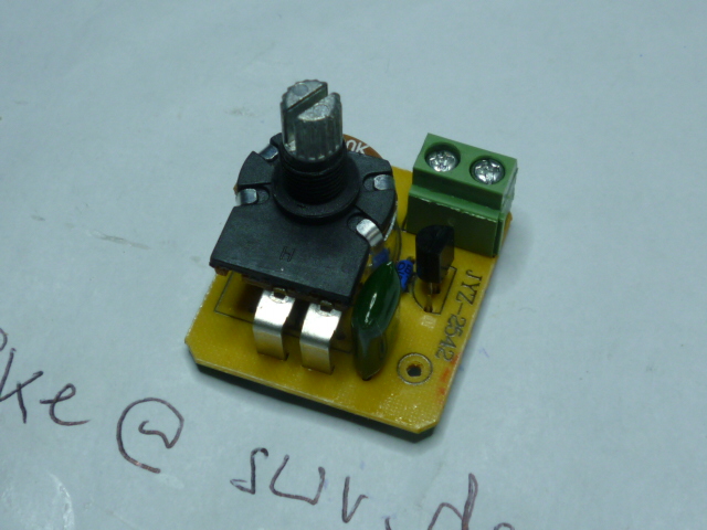

Hallo zusammen. Das ist ein 230 V - 80 W - Dimmer, bzw. das soll einer
sein. Und auch wenn ich keine Ahnung habe, das Dreibein sieht mir doch
sehr mickrig aus.Funktionieren tut er, ich brauche den zum testen einer
LED-Beleuchtung.Bin aber durchaus bereit das Dreibein durch ein besseres
langlebigeres Teil zu ersetzen.Das macht mir eh Spaß was Einfaches zu
verbessern.Weiß wer was?
> sehr mickrig aus
80W sind bei 230V 340mA.
Triacs in TO92 mit einem Ampere Schaltleistung sind standard.
Warum etwas reparieren, was nicht kaputt ist?

bebbamind beddy schrieb:
> da ist nichts "grenzwertig dimensioniert".
Na ja, kurzschlussfest und überspannungsabgesichert ist da nichts,
Snubber und Funkentstörung fehlt auch, typischer Chinamüll der nur so
lange Schönwetter ist funktioniert, aber für geringe Stromaufnahme der
Last ist ein kleiner TRIAC besser als ein grosser der zu hohen
Haltestrom hat.

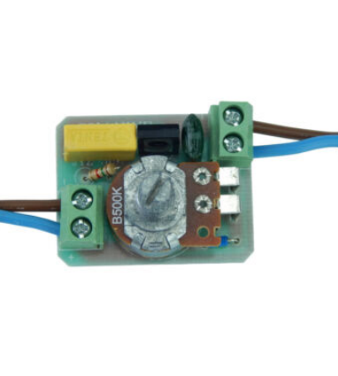

Nachtrag:Das Komfortmodell sieht innen so aus, siehe Foto.Das Gehäuse
ist bei beiden Ausführungen dasselbe, mit dem Unterschied dass bei dem
von mir gekauften kein Foto vom Innenleben dabei ist. Ist klar. Egal,
tut ja für meine Zwecke.So kann ich auch feststellen ob das Panel
dimmbar ist oder halt nicht.Weil nicht dimmbar dann "Zack -aus die
Maus"!

Nicht kurzschlussfest bedeutet, daß von dem dreibeinigen Triac im
Kurzschlussfall nur die Beinchen übrig bleiben.
Entstörung würde ich noch dranbauen. Sonst ziehst Du den Zorn der
Nachbarn auf Dich, die evtl. noch sowas Altmodisches wie ein Radio
benutzen möchten und von dem 100Hz-Geschnarre nicht sonderlich
begeistert sein werden.

Hab heute den Dimmer angeschlossen, geht gar nicht, Leuchte brummt, wird
geringfügig dunkler und dann nix mehr. Mit dem Labornetzteil ging es
soweit einwandfrei, ejtzt such eich halt einen dimmbaren Treiber. Und
wieder was gelernt.Seltsam ist dass der Deckenfluter mit dem PWM-Regler
flackerfrei funktioniert.Bei 20 Volt allerdins.
immer wenn der Waschmaschinenmotor anfängt zu laufen, wird DAB+-Radio
auf stumm geschaltet. Trommel rechtsrum stille. Stillstand. Radio geht-
linksrum. Radio stumm.
Die Minimal-Entstörung muss einfach rein.
Da widerspreche ich @peda ganz entschieden.
Im Gegenteil. Die terrestrischen Rundfunksysteme, gerade die digitalen
Modulationsarten sind sowas von störanfällig.
Versuche einmal DRM reinzubekommen. Bei den Störpegeln kommt garnichts.
Versuche einmal DAB+ reinzubekommen. Bei den Störpegeln muss der Sender
schon mit mindetens 10 kW PEP arbeiten und in unmittelbarer
Nachbarschaft stehen.
