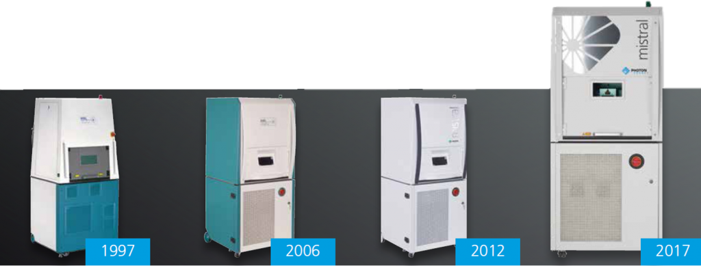

(Firma: S-C-I DATA GbR) #6976592
Wenn du mit Lasercutter Arbeitest, dann darfst du nur solche mit Shutter
nehmen.
Der Unterschied ist frappant!
Ein CN Cutteer brennt die stege einfach durch, und stinkt zum Himmel.
Ein guter Kutter schlägt die Teile mit Lichtblitze raus und Verbrennt
sie nicht. daher auch kaum "Stinkdampf entwicklung".
Wir hatten dazu ein Maestro mit 1600nm 90W Laser.
Schöne Schnittkanten, keine "Einschwärzung" der Schnitte.
Eigentlich ist der Maestro zum unsere Siliziumwafer zu Schneiden, aber
PCB's schaffte er auch ohne Probleme ;-)

Ja das ist richtig. und meistens (Bei Gaslaser weis ich es nicht) bei
Festkörperlaser wie der Maestro sind das Shutter die mit der sehr hohen
Frequenz arbeiten. Wen wir damit SiWaver Schneiden hört man dass sogar
noch relativ Laut, weil der Pulsabstand im hörbarem Bereich ist.
LED Laser wie der Mistral Machen es Direkt mit Ansteuerung der
LED-Array.
Carsten S. schrieb:
> Solche Pulslaser mit ausreichend Leistung kosten aber richtig Geld.
> Dafür braucht es etwas mehr zur Erzeugung als eine günstige CO2 Röhre
> und Gleichstrom-HV Stromversorgung.
Jap. unser Maestro mit Autofokus, hat 250 Riesen(CHkF) gekostet.
