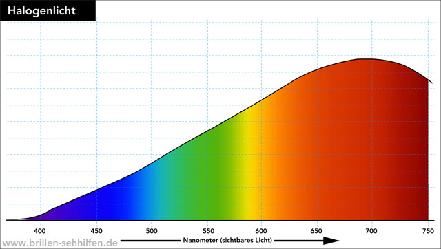

Gibt es LEDs oder LED-Kombinationen, die das Spektrum einer Halogenlampe
in etwa nachbilden können?
ja.
Beim Kauf einfach auf den ColourRenderingIndex (Ra Wert) achten. Der
sollte über 85 liegen.

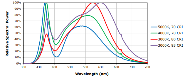

Weiße LEDs besitzen im Spektrum immer einen mehr oder weniger stark
ausgeprägten Peak bei etwa 460nm, ein ebenfalls mehr oder weniger stark
ausgeprägtes Loch bei etwa 490nm und strahlen, im Gegensatz zu
Halogenlampen, im IR so gut wie gar nichts ab. Die Spektren sind daher
sehr verschieden.
Den fehlenden IR-Anteil kannst du durch verstärkten Einsatz der
Raumheizung kompensieren, weil der für die Helligkeitsempfindung des
menschlichen Auges sowieso keine Rolle spielt.
Du kannst LEDs bekommen, die beim Beleuchten Gegenstände mit einem
ähnlichen Farbeindruck wie Halogenlampen erscheinen lassen (s. CRI) und
die von der spektralen Rot-Blau-Gewichtung dem Farbeindruck der
Temperaturstrahlung einer Halogenlampe mit einer Farbtemperatur von um
die 3200K recht nahe kommen.
Solche Dinge sind bei LEDs eigentlich in jedem Datenblatt angegeben.
