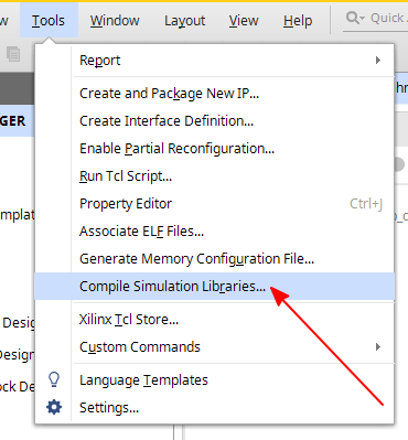

Gast #6977110
Duke Scarring schrieb:
> Sind die Vivado-Versionsnummern bis auf die letzte Ziffer
> identisch?
Habe auf meinem Haupt PC 2019.1
und hier 2019.3
> Evtl. müssen noch die Simulationsmodelle der Xilinx-IP kompiliert
> werden.
> Duke
Hmm und weißt du wie das geht?
Weil es hat sonst immer so funktioniert..
Habe einfach das example design aufgerufen und dann auf Simulation
geklickt xD
In Vivado 2017 gab es da einen Menüpunkt und ein TCL-Kommando.

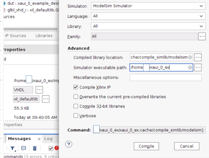

Gast #6977170
glaube das compilieren hat noch nicht so ganz geklappt
es wird zwar etwas gemacht aber wenn ich dann simulieren möchte steht
da:
[Vivado 12-3754] Failed to find the 'modelsim' simulator executable.
Make sure to set the 'modelsim' installation environment and retry this
command to compile the libraries for this simulator. For more
information on tool setup refer 'modelsim' user guide.

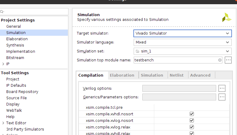

Gast #6977352
Netzpinsel schrieb:
> also unter settings simulation steht vivado simulator
Scheint wohl nicht sonderlich zu interessieren, wenn der model-simpath
bemeckert wird. Und dann wäre auch noch die Frage der precompiled
libraries, stand da nicht auch was von modelsim ????
https://www.mikrocontroller.net/attachment/547035/Screenshot_from_2022-02-16_09-51-24.png
und wie ich vivado kenne, müssern erst einige run-time scripte neu
erzeugt werden, damit die settings aktiv werden.
In den screenshoot scheint auch die GUI 'angeschossen'; mind. eine
check-box scheint fehlplatziert. Da sollte man vielleicht alles neu
starten, und versuchen das Projekt aufzuräumen. Oder wurde da lediglich
ein paar Zeichen aus dem home-path gelöscht, respective mit weissen
rechteck 'übermalt'?

ok ... ja hauptsache es funktioniert
> bemeckert wird.
der model-simpath?
doch interessiert mich xD
also meinst du vivado hat nicht die Einstellung übernommen, dass ein
vivado simulator verwendet werden soll und versucht stattdessen modelsim
zu benutzen?
ja habe meinen namen verdeckt xD
das projekt ist nur das example design , dass man mit rechtsklcik
aufrufen kann.
Das habe ich bereits 10G Mal aufgerufen :)

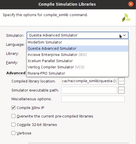

Gast #6977375
Vielleicht war das mit den precompiled Libs nut eine falsche Fährte.
Laut euren Screenshots scheint das nur bei externen Simulatoren relevant
zu sein.
Duke
> zu sein.
> Duke
ja kann sein.
Nur falls man das hier sucht hier noch mal:
Da steht ja auc hwas von modelsim,,, aber was wollen die damit sagen...
ich schaue mir mal das an:
https://support.xilinx.com/s/question/0D52E00006hpLKcSAM/error-vivado-123754-failed-to-find-the-questasim-simulator-executable-vivado-20192?language=en_US
