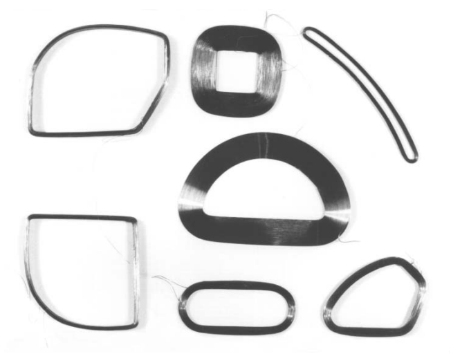

Für ein Projekt möchte ich eine Spiralspule selber wickeln. Die Spule
soll zunächst flach sein mit Innendurchmesser 2cm und Aussendurchmesser
ca. 15cm. Anschliessend soll die Spule auf eine Kugel mit Radius 15cm
geklebt werden.
Die Spannungsfestigkeit der Spule müsste aufgrund der Anwendung wohl
etwa 100V betragen.
Damit ich genügend Windungen bekomme, müsste ich hierfür AWG34 Draht
verwenden (Durchmesser ca. 160um).
Hat vielleicht jemand Erfahrung, wie ich eine solche Planarspule selber
wickeln könnte?
Die Bilder im Anhang zeigen, auf was ich hinaus möchte.
(Firma: S-C-I DATA GbR) #6977166
Ein stück Pappkarton als Form ausschneiden, und den Rand mit Plastik
(bsbw. PU) Folie mit Superschnellkleber Beschichten.
Alternativ kann man es auch mit Wachs beschichten(Da gibts sogar Spray)
Dan Spule drauf wickeln und mit Ponal (Holzkleber) Fixieren.
Wenn der Kleber Getrocknet ist, lässt sich die Spule Problemlos von der
Form ablösen.

#6977199
Das sind Backlack-Spulen.
Mir scheint aber, du willst eine Kugel mit aufgeklebtem Draht.
Dann würde ich direkt auf die klebrige Kugel wickeln, zwangsweise
geführt.
Maschine dafür müsste man wohl bauen, wie eine Drehbank mit an Drehung
gekoppelter Abrollposition.
