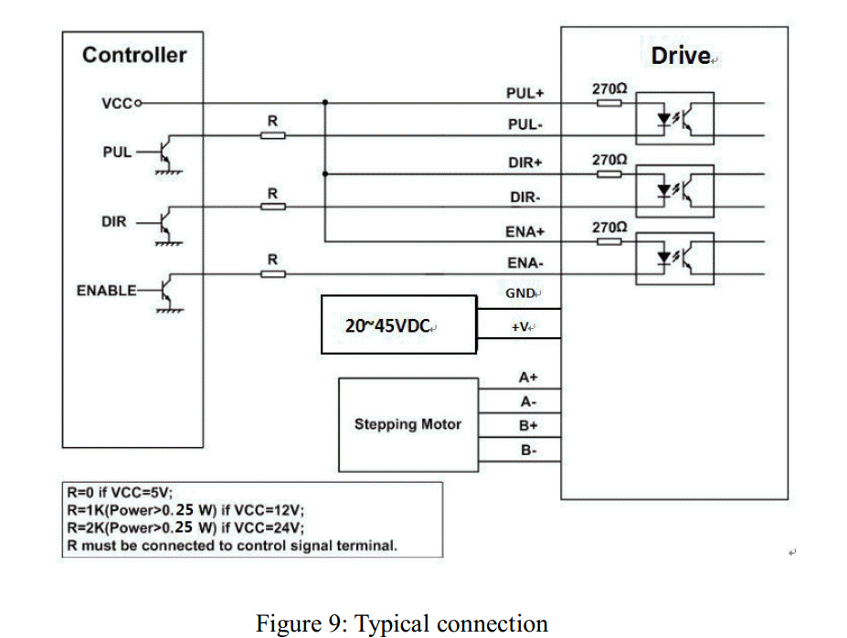

liebe Leute,
in der Anleitung zu Schrittmotor Ansteuerung von Stepperonline lese ich:
"Serie geschaltete Widerstände für Strombegrenzung Wenn +12V oder +24 V
wird gebraucht (1K für +12V, 2K für +24 V). Das gleiche gilt für DIR und
ENA Signale."
Ich lege den + Anschluß des Optokoppler an 5V und
ziehe den -Anschluss mit dem Open-Collector Ausgang des Bausteins 74LS06
herunter, wenn ich ihn aktivieren will.
Muss ich da auch einen Vorwiderstand nutzen?
Ich habe das Gefühl: ja, denn der kann den Pegel nicht auf Null ziehen,
es verbleiben 2,2 Volt, obwohl der Baustein 40 mA ziehen kann.
ciao Schwipp
Gast #6977325
Rechne es dir aus.
Wenn bei 24V ein Widerstand von 2kΩ genannt wird, gehen die von einem
Strom von weniger als 12mA aus (sagt das Ohmsche Gesetz).
40mA ist definitiv fast das 4-fache und damit zu viel.
Da empfiehlt sich ganz dringen ein Vorwiderstand.
Moderator (Firma: Titel) Persönliche Seite #6977331
Bastian N. schrieb:
> Ich lege den + Anschluß des Optokoppler an 5V und ziehe den -Anschluss
> mit dem Open-Collector Ausgang des Bausteins 74LS06 herunter
Ja, natürlich. Und zwar einen im Bereich um 220 Ohm, denn bei 2,2V
Spannung für den Vorwiderstand und 10mA Strom passt das dann ganz gut.
> Ich habe das Gefühl
Gefühle und Strom, das passt mir nicht zusammen...
Er "kann" noch viel mehr. So wie dein Auto auch auf dem Feldweg 180
fahren "kann". Allerdings ist es aufgrund der Gefährdungslage für alle
Beteiligten nicht sinnvoll.
Gast #6977338
Die o.g. 2.2V beziehen sich auf die Spannung am Kollektor vom 74LS06.
Da sehe ich den Zusammenhang zum Strom nicht.
Um zu prüfen, ob am Eingang vom DM542T bereits ein Serienwiderstand
enthalten ist, könnte man die Eingangskennlinie messen.
Gast #6977368
lt. Bedienungsanleitung
https://www.omc-stepperonline.com/download/DM542T.pdf sind da bereits
270Ω für den Betrieb an 5V verbaut. Ein externer Widerstand ist daher
nur bei höherer Ansteuerspannung erforderlich.
OP #6978239
Liebe Leute,
vielen Dank für Eure Beiträge!
Das Schaltbild von Gast Wolfgang macht mir klar, dass ich die
Optokoppler richtig angesteuert habe, meine Conroller-Logik arbeitet mit
+5 V.
Mein Problem ist, dass ich diesen Pegel nicht gleichzeitig an einem
Input
der Arduino Mega-Karte auswerten kann, die 2,2 Volt, die mein LS06 Open
Collector Treiber noch stehen lässt wenn leitend,  reicht diesen
Eingängen (wohl) nicht als logisch Null.
Also werde ich noch einen Baustein parallel zum Optokoppler an den
Controller-Ausgang hängen (ich habe noch ANDs frei, oder ich spendiere
noch einen  Baustein mit Schmitttrigger),
um den Pegel GLEICHZEITIG für die Arduino Mega-Karte aufzubereiten.
Es muss doch möglich sein, dieses logische Signal für den Optokoppler
der DM542T Karte UND den Input der Mega-Karte zu nutzen, das ist das
eigentliche Problem, was ich lösen möchte.
Danke und Gruß Bastian
Gast #6978272
Du hängst bei mehr als 5V entsprechend nochmal (Da ja bereits 270R
integriert sind) einen zusätzlichen Widerstand in die 3 Plus-Leitungen
(Pul,Dir,Ena), und schaltest mit Deinen 74er open-Colector gegen Masse.
Der Opto-Kopp schaltet dann perfekt.
