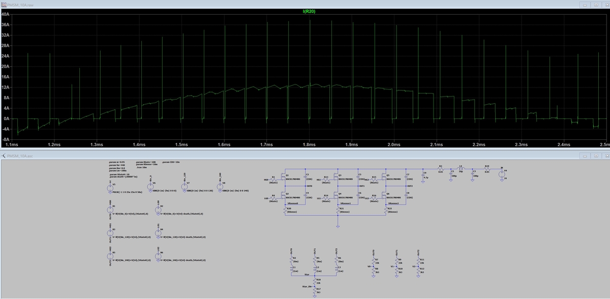

Ich habe ein Video auf youtube gefunden und auch mal versucht, die
prinzipielle Schaltung nachzusimulieren (siehe Anhang):
https://www.youtube.com/watch?v=Wng7iLeXMxE

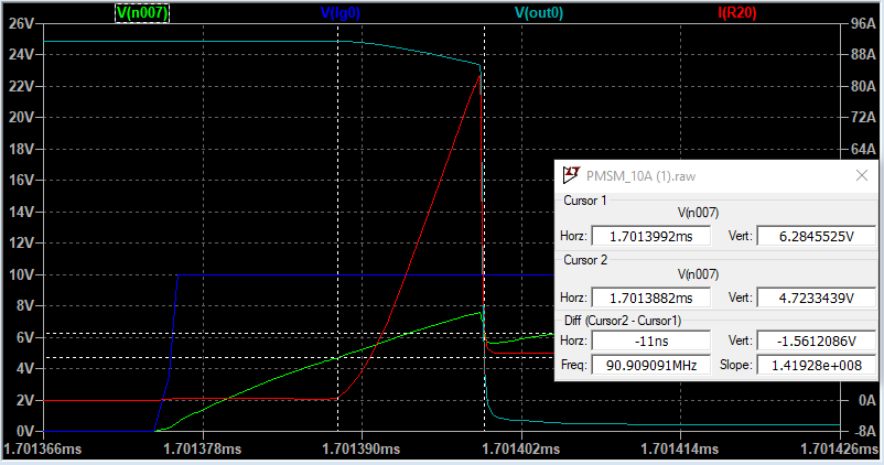

Leider habe ich sehr starke Strompulse (300A) in der Simulation, scheint
aber nicht durch einen Strangschluss verursacht zu werden, genügend
Totzeit ist da. Wie bekomme ich die Ströme "realistischer"?
Was könnte ich an der Simulation noch verbessern?

In anderen Schaltungen habe ich noch in der Simulation je eine
Spannungsquelle für die BEMF in den 3 Phasen gesehen, aber wie berechne
/ simuliere ich die?

von Simi S. (kokoianer)
Hallo Thomas
Die Ströme sind (ziemlich sicher) wegen den Kapazitäten. Ich tippe (ohne
es genau angeschaut zu haben) darauf:
Die FETs haben ja zwischen allen Schichten eine kleine Kapazität (Qgd,
Qgs,...) Bei jedem einschalten der FETs macht die Phasenspannung einen
Sprung -> Kondensatoren im FET werden umgeladen ->Hohe Ströme.
Versuch mal einen anderen FET oder bastle dir parallel zum FET noch ein
C und schau was passiert.
Diese Spikes zeigen nur, dass die Simulation doch sehr gut/genau ist...
Thomas Korner schrieb:
> Ich hab jetzt mal 10nF zwischen Drain und Source gehängt aber die Spikes
> sind immer noch da...
Ja klar, die sind sogar grösser geworden. sollten zumindest ;)
Dies ist nicht um es zu bekämpfen sondern um zu verstehen...
Lass mal nur C7 und C8 (kanns fast nicht lesen, die rechts) und lösch
die anderen neuen Cs. Dann vergleich die Spikes. diese mit C7 und C8
sollten nun grösser sein. (vielleicht nicht höher aber länger -> mehr
Energie).
Diese Spikes sind im nS Bereich ->Sehr wenig Energie (nicht mit Leistung
verwechseln).
Diese sind nur in der Simulation vorhanden da alles als perfekt
angenommen wird bzw. wenn vorhanden stören die grundsätzlich die
Funktion nicht. Dies wird dann ein EMV Problem.
Wenn du die nicht willst, erhöhe den Gatewiederstand.->Langsameres
schalten->kleinere Ströme->weniger Peaks->weniger EMV->Aber mehr wärme,
welche wiederum beachtet werden muss.
zudem mit nur 1 Ohm gate Widerstand bist du schon sehr tief und nicht im
realistischen Bereich(wenn man Treiber & Leitungswiderstand beachtet).
Möglich aber sehr aufwändig. Ich arbeite meistens im Bereich 20-50 Ohm.
Gruss
> Der Gatewiderstand ist schon 10Ohm, 22Ohm haben jetzt auch nicht viel
> "Verbesserung" gebracht.
Naja, schau mal die Skala an.
Original von dir hochgeladen mit 1 Ohm Rgate geht bis 300A.
modifiziert mit 22 Ohm Rgate geht bis 90A. Würde schon sagen das dies
was ausmacht...
Diese Spikes wirst du immer haben. Die sind auch in der Wirklichkeit zu
einem gewissen Grad vorhanden. Diese werden aber durch parasitäre
Kapazitäten/induktivitäten sowie Widerstände in den Leitungen verändert.
Selbst wenn es solche oder ähnlichen Spikes gibt wirst du sie ohne
riesen Aufwand nicht messen können. So ein Puls ist ca. 5-10ns lang
->ergibt Frequenzen im Bereich mehrere hundert MHz bis GHz. Energie ist
durch die kleine Zeit verschwindend gering.

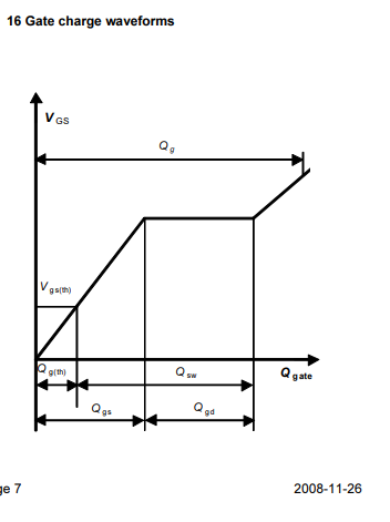

Schau mal die Gatespannung genau an. Da sieht man schön wie der FET
schaltet und wie alle Kondensatoren zusammenspielen. Vergleich es mit
dem Datenblatt Seite 7.
Wenn du es verstehen willst, überleg dir wie ein Kondensator genau
funktioniert und was passieren muss dass dieser seine Spannung so
schnell ändern kann. Wenn du nur eine Lösung für dein Problem suchst,
mach ein RC Filter hinter deine Messung und gut ist.
Gruss
