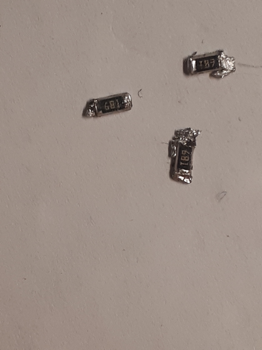

Direkt beim Starten klang der Motor sehr komisch, blieb stehen, lief
wieder an, wechselte unvermittelt die Richtung.
Verdacht Sensor oder Mainboard.

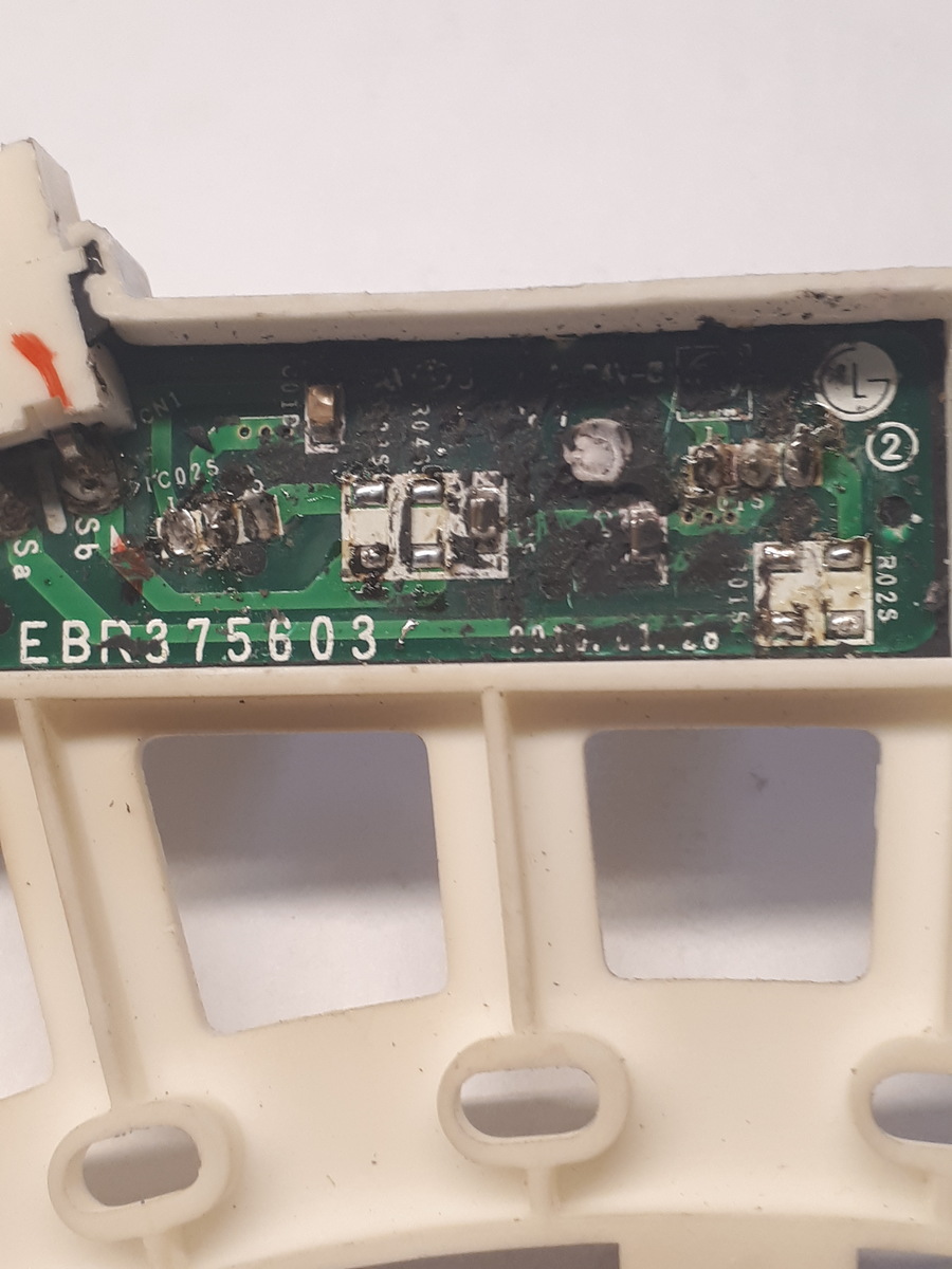

Sensor ausgebaut und Verguss rausgepopelt.
2 Hallsensoren, Ausgänge der Sensoren gehen über je 2
parallelgeschaltete Reihenwiderstände (keine pullup-Widerstände)
680R/1206 an die Steckkontakte Sa und Sb.
Von den 4 Widerständen waren 3 hochohmig, das ist doch fast nicht zu
glauben, oder? Und warum waren da überhaupt 2 parallel?
4 neue rein, läuft wieder. Wahrscheinlich werde ich trotzdem einen neuen
kaufen, kostet nicht viel. Bin froh, dass es nur der Sensor ist.
Alternativ wieder vergiessen oder wenigstens mit Plastikspray behandeln,
manchal halten Provisorien ja lange :-)

Könnte natürlich sein, habe den Sensor nur an 5V getestet und jetzt
komme ich nicht mehr ran. So gross ist die Neugier nicht dass ich das
nochmal auseinanderbauen würde.
Sensorkabel ist schon rel. lang und läuft in einem Kabelbaum samt
Heizung und den drei Phasen des Motors.
Ordentlich Sensorstrom fliessen zu lassen ist dann natürlich nicht die
dümmste Idee.

Hatte dasselbe Problem. Und der Fehler dürfte LG sogar laange bekannt
sein, denn die ersten Sensoren hatten nur je einen 330R 0805 Widerstand
drin. Inzwischen sind es zwei 680R 0805 parallel, aber das reicht noch
immer nicht. Ganz offenbar gibt es sehr selten eine harte
Überspannungsspitze, die die Widerstände augenblicklich zerstört. Also
ohne sichtbaren Abbrand.
Eine rein mechanische Zerstörung kommt spätestens bei zwei parallelen
Widerständen kaum noch in Frage. Zumal es ggf. immer nur eine Seite
trifft, siehe Internet.

So ist das hier auch, den vierten habe ich nicht mehr gefunden. Da muss
richtig was reingerotzt haben, und den Hall-Sensoren selbst hat das
nichts ausgemacht. Schon komisch.

#6977979
Also ich habe wirklich nur ne Spannungsspitze als Erklärung. Auch die
ist abstrakt genug, aber es bleibt ja sonst kaum noch was Anderes. Der
Sensor ist ja nicht irgendwelchen extremen Schwingungen oder G-Kräften
ausgesetzt. Er steckt in weicher Vergussmasse, ist über den
Kunststoffhalter eher lose an den Motor gekoppelt. Und so harte Schläge
gibt es an der ganzen Trommel ja nicht.
Bliebe noch die Vergussmasse selbst. Vielleicht greift die irgendwie den
Widerstand an? Es ist auf jeden Fall so ungewöhnlich, daß LG den wahren
Fehler offenbar auch nicht ausmachen konnte. Siehe die nutzlose
Änderung.
Ersetzt hatte ich die Widerstände übrigens durch 0207er THTs. Vergossen
mit Epoxyd, das durch etwas zu viel Härter ziemlich flexibel bleibt.
Hält bis jetzt etwa 2 Jahre. Bei mir trat der Fehler allerdings auch
noch nie von selbst auf, er war ja nur in der günstig erworbenen
Maschine gegeben.
Hätte da noch so ne Vermutung: macht ihr evtl. öfter Kochwäschen? Wir
nämlich so gut wie nie. Nicht, daß ständige Temperaturschwankungen den
Widerständen so zusetzt? Also weniger die Temperaturen selbst, eher die
entsprechende Ausdehnungsarbeit.
