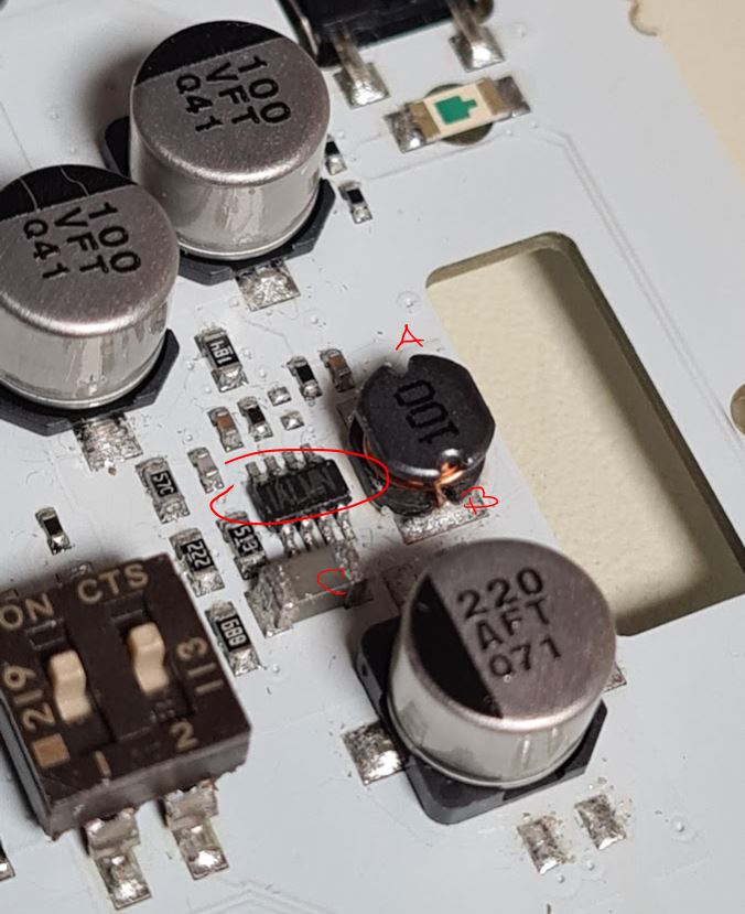

Um welches Bauteil könnte es sich beim Teil mit der Beschriftung "IALMN"
handeln? Bin in Google und SMD Verzeichnissen mit allen mir erdenklichen
Kombinationen nicht fündig geworden.
Die Schaltung im Bild regelt DC 27V auf DC 5V herunter.
- Punkt A: Hier liegen DC 5V mit ca 45 Khz Schaltimpulsen an.
- Punkt B: Hier liegen DC 5V ohne Störungen an und werden an weitere
Komponenten des Boards fortgeführt. Ich mutmasse, der Induktor "100"
filtert die Switching Noise heraus.
- Bauteil C gibt 4KOhm bei Durchgangsprüfung und 217uF bei
Kapazitätsprüfung.
Nach meinem Verständnis für eine Schaltregelung fehlen hier doch
mindestens eine Diode, und eine Induktorspule. Die Spule im Bild hat
aber an beiden Enden 5V anliegen.
Die 25V liegen an einem der unteren Pins von "IALMN" an.

ahnungsloser schrieb:
> Ich mutmasse, der Induktor "100" filtert die Switching Noise heraus.
Deine Mutmaßung ist falsch, denn die Spule ist nicht nur irgendein
Filter, sondern der energetische Dreh- und Angelpunkt des Schaltreglers.
Dort hinein wird Energie gespeichert und wieder entnommen. Zigtausendmal
pro Sekunde. Du solltest dir dazu die grundlegende Funktion eines
Stepdown und der wichtigsten Bauteile darin ansehen:
Eingangskondensator, Schalter, Spule, Freilaufdiode und
Ausgangskondensator.
Gast #6978147
Danke, nun ist klar warum da auf beiden Seiten 5V waren, der Converter
war ja im Leerlauf.
Die Freilaufdiode ist im "ALMY" integriert als Lowside-FET. Muss wohl
eine Art ideale Diode sein.
