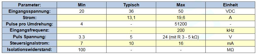

ich habe eine Frage zur Ansteuerung von Schrittmotoren, bei denen die
Treiberelektronik ein Step/Dir Signal will. Ich will die Ansteuerung
erstmal mit nem Arduino testen, bevor ich das in ein größeres Projekt
einbette. Ich hab die meines erachtens wichtigsten Stellen im Datenblatt
des Steppers hochgeladen.

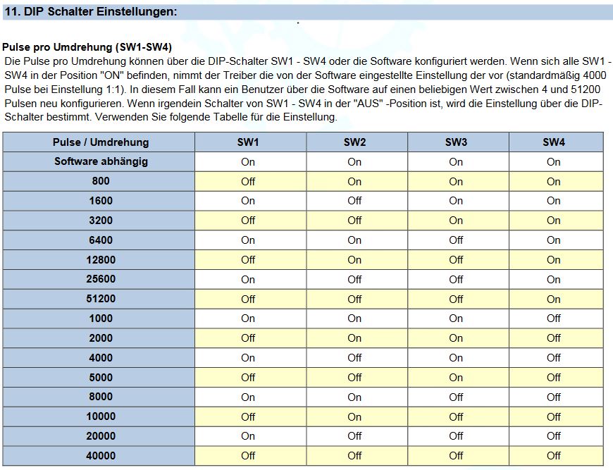

Wenn ich beispielsweise die Schalter (siehe Bild DIP-Schalter
Einstellungen) so stelle, dass sich ein Pulse/Umdrehung = 3200 ergibt
und ich eine PFM Frequenz von 1kHz einstelle, ergeben sich dann
3200/1000 = 3,2 Umdrehungen pro Sekunde? Oder bin ich da auf der völlig
falschen Fährte?

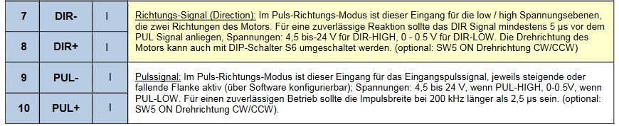

Ein StepperDriver erwartet folgendes:
Dir: Low / High Pegel für Rechts bzw. Links
Enable: Selbsterkärend
Step: Für jede High-Flanke dreht der Motor je einen Step.
      Wenn Microstepping aktiviert ist eben Fraktal eines Steps.
Dem Stepperdriver ist es im Prinzip völlig egal was du da machst am Step
Eingang, Hauptsache das Signal wechselt von Low auf High und wieder
zurück.
Abhängig von den technischen Rahmenbedingungen könntest du bei zu hohen
Frequenzen ans Limit kommen. Da hilft es dann das Microstepping
niedriger zu setzten und den Strom rauf.
