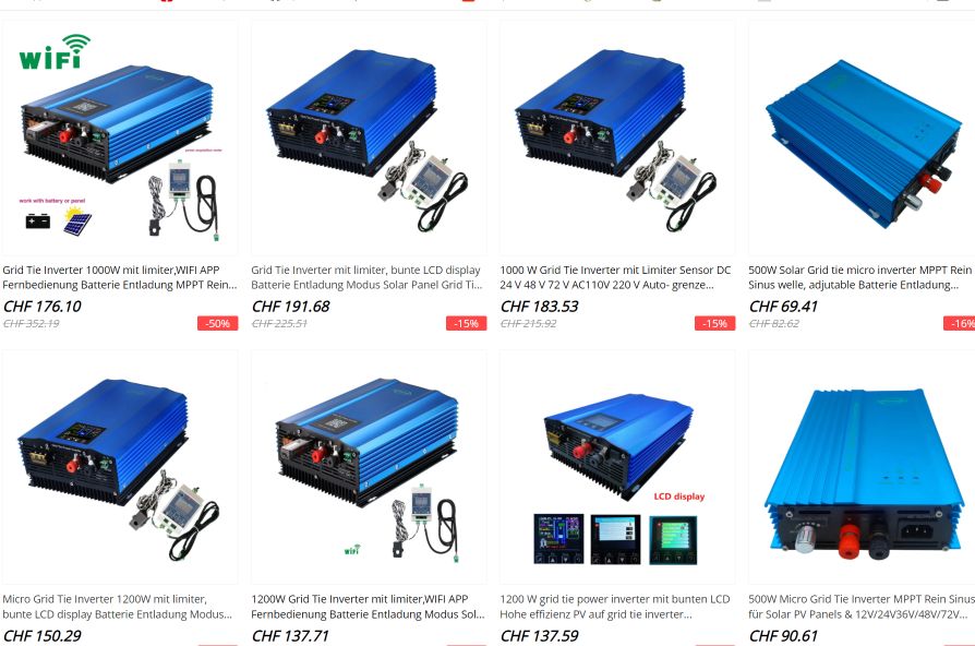

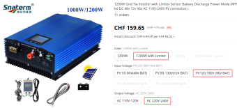

Du kannst sicher an einer phase ein AC-DC netzteil anhängen und das
einem grid-tie inverter auf der anderen phase einspeisen. Der grid-tie
muss dazu nulleinspeisung können, und mppt abschalten muss er auch
können.
Das wird erstens teuer und zweitens schlechter wirkungsgrad. Aber gehen
tut das schon.
Mein SoyoSource inverter kann das, aber nur 1000W. Nimm die 96V version,
der kann bis 180V DC in, 1200W with limiter. Das 240V AC zu um die
150VDC netzteil musst du selber suchen.
Sinn macht das aber nicht!
> können.
> tut das schon.
Ok….! Danke dir..! Sowas suchte ich, der Schlüssel  ist die
Nulleinspeisung..!!  Das ich nicht wusste, dass es sowas gibt…!  Wenn
ich jetzt ein wechselrichter finde der
230 v dc   Eingang kann , könnte ich doch nurmehr eine Phase mit einen
Brückengleichrichter zu dc machen oder, dann brauch ich nicht ein
Netzteil..! Denke ich richtig..?
