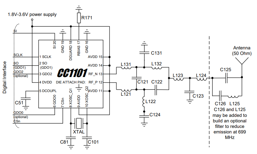

ich habe auf einer 868 Mhz Transmitter Platine einen CC1110 Chip von TI.
Typical Application gem. Datenblatt:
Auf der Platine ist aber am Ausgang folgendes Bauteil. Leider
unbeschriftet. Es sieht aber so aus als wenn es die Kondensatoren und
Spule beinhaltet. L131/C131 ....
Ist das richtig was ich denke und wie ist die Bauteilbezeichnung?
