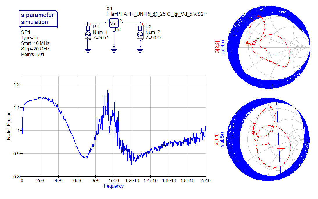

Ich würde gerne zwei kaskadierte PHA-1+ Verstärker mit jeweils gain
Equalizer am Ausgang für einen level 13 diodenmischer lo eingang
betreiben. Das ganze über einen Bereich von 100MHz bis 5GHz. Im
Datenblatt sind keine Angaben zur Stabilität gemacht. Wie kann ich diese
über den gesamten Frequenzbereich sicherstellen?

Unter
https://www.minicircuits.com/WebStore/dashboard.html?model=PHA-1%2B kann
man die S-Parameter bis 20 GHz als Touchstone-Files herunterladen. Damit
kann man die unbedingte Stabilität oder, falls die nicht gegeben ist,
Stabilitätskreise ausrechnen.

Unbedingt stabil ist er nicht, wenn man die S-Parameter auf der
Mini-Circuits-Webseite zugrundelegt, siehe Anhang. Am Rand des
Smith-Diagramms gibt es Bereiche der Instabilität.
Frank F. schrieb:
> Im Datenblatt ist der stability factor manchmal kleiner eins. Was kann
> man außer 3dB attentuatoren noch machen?
Man muss mit den Impedanzen an Ein- und Ausgang breitbandig innerhalb
des Stabilitätsgebiets bleiben. Ob es dafür Dämpfungsglieder braucht,
musst Du anhand Deiner Beschaltung ermitteln.
Einen HF-gerechten Aufbau und entsprechende Bias-Netzwerke braucht es
natürlich ebenfalls.

Klar kann man sich alle möglichen Probleme einhandeln. Die S-Parameter,
die man bei Mini-Circuits herunterladen kann, sind de-embedded. Wenn man
etwas dazu baut, kann sich die Situation auch hinsichtlich der
Stabilität verschlechtern.
