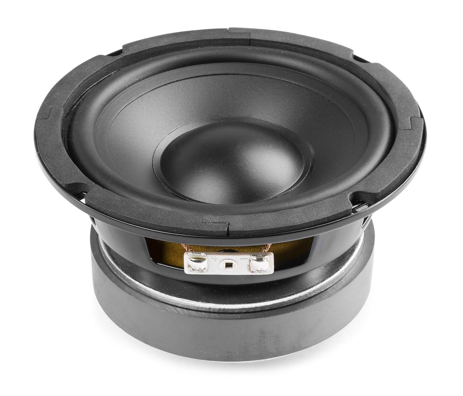

könnte mir jemand sagen was es damit auf sich hat, das ich gebraucht
Lautsprecher im Flohmarkt gekauft habe und diese nur schwarzes und rotes
Kabel haben, aber keine 3,5 Klinke wie meine PC Lautsprecher?
Hab das leider erst zuhause gesehen, wusste nicht das man Lautsprecher
so bekommt und hab dementsprechend nicht darauf geachtet.
(Bisher immer nur im Geschäft ein paar Logitech oder sowas gekauft)
Muss ich da nun ein vorhandes Kabel zerschneiden damit ich dann da
irgendwie eine 3,5 ranlöten kann?
Online habe ich etwas gelesen, dass man dafür einen Verstärker braucht,
wenn man Lautsprecher ohne 3,5 bekommt.
Woran erkenne ich, ob Lautsprecher nun einen Verstärker brauchen, oder
das ich sie direkt an den PC Sound Ausgang dranhängen kann?
Draufstehen tut nur Sony, kein Typenschild oder sonstwas.

Lautsprecher brauchen immer ein Verstärker. Es gibt aber
Lautsprecher da ist der Verstärker mit im Lautsprechergehäuse
mit eingebaut. Die haben dann aber auch noch ein 230V
Netzkabel drann. Du kannst aber auch ein Radio mit TA oder eine
Stereoanlage benutzen um den PC-Ton wieder zu geben.

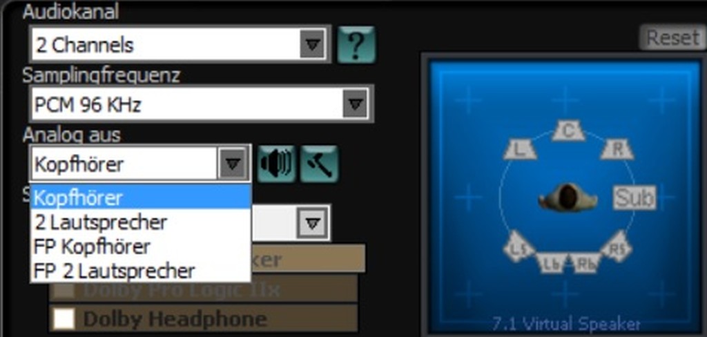

kommt auf die Soundkarte an.
Mal im Menü nachschauen.
Allerdings ist die Power des LS-Ausgangs bestimmt nicht so exorbitant
groß wie z.B. von einer 100 Watt-Anlage.

Dein Lautsprecher ist ein Lautsprecher und SONST NIX. Wenn der mehr
wäre, hätte er ein Stecker(chen) für die Stromversorgung.
Damals war es üblich das Lautsprecher einen Lautsprecherstecker hatten.

Du schreibst die ganze Zeit übrigens nicht über Lautsprecher, sondern
Lautsprecher boxen. In einer Lautsprecherbox befindet immer mindestens
ein Lautsprecher, oft aber auch weitere Elektronik wie Frequenzweiche,
Endstufe, Bluetooth Empfänger, etc.
Ich habe mal Bilder von einem Lautsprecher und einer Lautsprecherbox
angehängt, um es zu verdeutlichen.

> Der grüne Ausgang ist eine Kopfhörerbuchse mit entsprechendem Verstärker
> dahinter.
Dann schau mal in den Realthek Media-Treiber.
Da heißt es ganz klar.
HINTEN = Lautsprecherausgang (OHNE Vorverstärker)
VORNE = Kopfhörerausgang (mit Vorverstärker)
Und denkst du ernsthaft ich hänge meine Lautsprecher VORNE rein. ?? Noch
mehr Kabel. ??!
