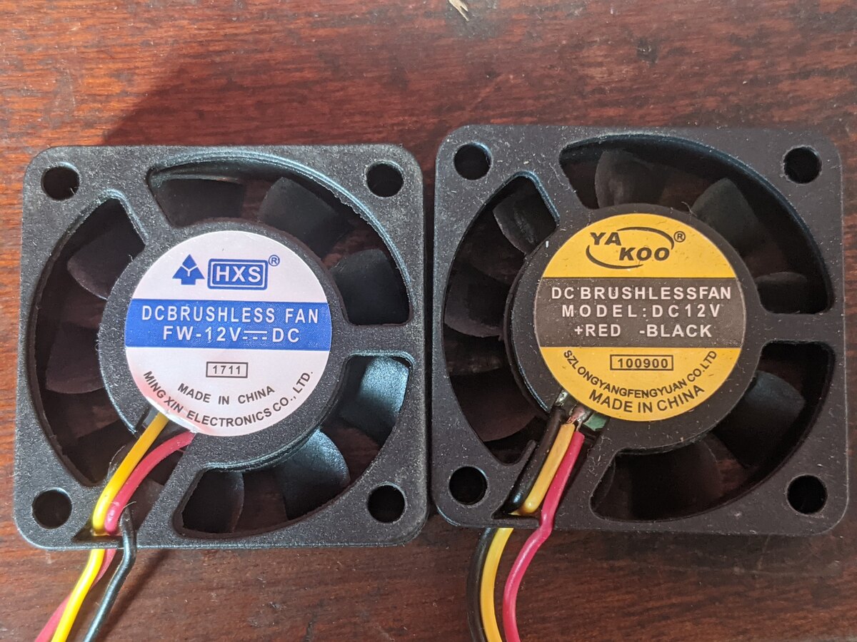

Schwarz an Minus, Rot an +12V und Gelb mit 10k auf 5V gezogen.
Lüfter läuft aber Oszi bleibt stur auf 5V. Pullup auf 3,3V oder 12V
änderte nichts.
Drei verschiedene Billigdinger von 40x40x10 bis 60x60x10 getestet.
Nur ein alter 80x80x30 erzeugte einen sauberen Rechteck.
Kann es sein dass die billigen Dingen heute kein Tachosignal mehr
unterstützen ?
OP (Firma: Verliererland) #6978434
Ohne pullup bleibt das Oszi bei 0 Volt, Wenn ich Finger dran halte sehe
ich periodische Spikes die aber nicht mit der abgebremsten
Lüfterdrehzahl korrelieren. Vermutlich 50 Hz Störungen.
bei pulldown auf gnd natürlich auch 0 Volt.

OP (Firma: Verliererland) #6978561
> Was stand denn in der Werbung drin ?
Aliexpress und billig.
Hab mir die Dinger nochmal genauer angeschaut. Bei einem sieht man sogar
wie gelb mit rot zusammenglötet ist.
Bin davon ausgegangen dass wenn drei Kabel dann auch Tachoausgang. Für
unter 2€ aus China kann man das also nicht erwarten!
