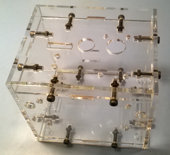

Hallo zusammen
Ich benutze öfters mal Plexiglasgehäuse für Projekte an denen ich
arbeite da ich diese schnell zuschneiden kann, ähnlich wie folgendes
Gehäuse:
https://cdn.hackaday.io/images/4639821569268781665.4fe2391ea6d6a52ec63135da5347a329
Ein Problem dieser Gehäuse liegt i.d.R. an der fehlenden Abschirmung.
Ich frage mich, ob ein Plexigehäuse welches mit Abschirmlack (z.B.
https://www.reichelt.com/ch/de/abschirmlack-emv-35-200-ml-hochleitfaehig-kontakt-260-p9517.html?PROVID=2808&gclid=CjwKCAiAgbiQBhAHEiwAuQ6Bkjv6TsScMDXLSw81Sc00ZEYYBfUp7E4UFhgt0sAejTktvh__6Hey6RoCGpkQAvD_BwE)
abgeschirmt wird, die gleiche Schirmwirkung erreicht wie ein
Blechgehäuse?
Die Dicke der Abschirmung sollte gerade bei kapazitiver Kopplung relativ
wenig wichtig sein?
Hat da vielleicht jemand Erfahrung?

Prinzipiell kann man mit Schirmlack sehr brauchbare Schirmwirkungen
erreichen, die mit dünnem Blech auch vergleichbar sind. Aber: das
braucht Erfahrung. Wir haben regelmäßig Kunststoffformteile (was für ein
Wort) welche eine EMV Abschirmwirkung benötigen. Ich selbst habe schon
ein Gerät beim EMV Test betreut, welches zwar lackiert war, aber null
Schutzwirkung hatte. Ich habe die Haube dann von innen mit Kuperfolie
beklebt. Die nächste Charge funktionierte dann. Du musst aber darauf
achten, dass alle Nahtstellen mit EMV Schaum dicht gemacht sind,
andernfalls hast du Schlitzantennen gebastelt, deren
Abstrahlcharakteristik sich problemlos in einer EMV Kammer, auf dem
Drehtisch, nachweisen lässt. D.h. auch die Anbindung an den Schaum muss
mit EMV Lack behandelt sein. Das so hinzubekommen, dass man es am
fertigen Gerät nicht sieht und die Schirmwirkung auch nach einer Wartung
des Gerätes noch genausogut ist, ist auch nicht so einfach. Auf jeden
Fall ist die Dämpfung einer sauber ausgeführten EMV Lackschicht besser
als die eines Drahtgitters mit 1cm Maschenweite. Nachweislich.

Grundsätzlich bietet jede leitfähige Oberfläche eine "gute"
Schirmwirkung, außer vielleicht gegen niederfrequente magnetische
Felder. Aber egal ist die Dicke des Schirms deswegen noch lange nicht,
weil neben Reflexion auch - die mit der dicke des Schildes korrelierende
- Absorption eine Rolle spielt.
Von daher wird Abschirmlack normalerweise deutlich besser sein als
nichts, aber auch nicht so gut wie ein Blech. Wie groß der Unterschied
wirklich ist, hängt halt noch von ein paar mehr Parametern ab (Frequenz,
Nahfeld, Fernfeld, ... ).
