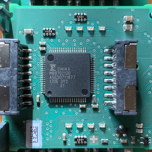

ich habe hier einen Chip, dessen Datenblatt ich nicht finden kann. Daher
vermute ich ein Custom Design. Vllt aber kennt jemand den Hersteller und
kann so zumindest Licht Würfel und dunkle bringen. Danke schon mal.
Obwohl kein Datenblatt zu finden ist, kann man den Chip bei in China
kaufen. Wie kommt sowas?

rossi schrieb:
> Hersteller sollte Fujitsu sein.
Danke, das passt. Auch die Nomenklatur.
Christoph Z. schrieb:
> Ja, und das ist ev. ein Semi-Custom Gate-Array
Ahh ok, Danke. Weil laut einem alten PDF (aus 2008) haben sie mal
MB8xxxx Mikrocontroller gebaut. Das würde dann passen.
Könntest du den Begriff Semi-Custom Gate-Array kurz erläutern? Ist das
so etwas wie ein FPGA? CLPD? Und wie kommen die Chinesen daran?
#6978536
die Chinesen können Gate Arrays bestellen solange sie Geld dafür zahlen.
FPGA kannst du selbst programmieren, Gate Arrays lohnen nur bei größeren
Stückzahlen und werden über die Maske belichtet. Wenn du Chips
aufschleifst, siehst du daß dies auch bei vielen uC zwischenzeitlich so
gemacht wird. Man sieht nur einen gleichmässigen "Sea of Gates" die per
Maske verschaltet sind. Der Wafer kann so im letzten Schritt auf ein
bestimmtes Modell umgeschaltet werden womit die Fertigung recht flexibel
wird

Danke. Wäre dann ASIC die passende Bezeichnung? Und denkst du, dass der
IC der Chinesen dann ein blanko ist? Ich hätte jetzt eher gedacht, dass
dieser irgendwo vom Band gehüpft ist.
Gast #6978552
Der ist ehr runtergelötet und aufgehübscht, oder gleich eine Fälschung.
