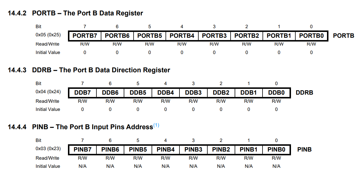

was bedeutet eigentlich das "PINA0" beim Bit-Shiften in Ausdrücken wie
Code
if (( PINA & (1 << PINA0) == 0) {
// wird ausgeführt, wenn PinA0 auf LO gezogen wird
Code
Sind das einfach nur die jeweiligen Potenzen von 2, also
PINA0 = 2^0 = 1
PINA1 = 2^1 = 2
PINA2 = 2^2 = 4
etc.
Könnte man es dann auch einfach so schreiben?
Code
if (( PINA & (1 << 1) == 0) {  // "PINA0" durch "1" ersetzt
Code
(Die Frage gilt natürlich analog auch für Ausdrücke wie PINB0, PIND7
usw.)

Nein, denn PINA0 ist mit großer Wahrscheinlichkeit 0 nicht 1. Kann aber
auch was völlig anderes sein (sehr unwahrscheinlich).
So etwas wie
nennt man ein Idiom. https://en.wikipedia.org/wiki/Programming_idiom
Etwas was man immer so hin schreibt - damit man eben nicht Fehler macht
wie mal 0 und 1 verwechseln. Dinge die man so schreibt weil man sie so
schreibt, weil "jeder" sie so schreibt und Jahrzehnte Erfahrung gezeigt
haben dass es so am vernünftigsten ist. Ausnahmen gibt es bei
Bullshit-Hipster-Programmiersprachen wo Leute sich unbedingt im
persönlichen Ausdruckstanz üben möchten.
Ich würde es noch etwas anders schreiben
if(!(PINA & (1 << PINA0)) {
Das ist dann für Leute die wissen wie C funktioniert.

Da es sich hier (sehr vermutlich) um eine Frage zur avrlibc handelt,
stellt das weder oft noch überhaupt irgendwelche Exponenten da.
IN dem zum Prozessor zugehörigen include-File, welches über #include
<avr/io.h> letzedlich inkludiert wird, stehen die Definitionen, und die
sehen so aus:
/* PINA */
#define PINA7   7
#define PINA6   6
#define PINA5   5
#define PINA4   4
#define PINA3   3
#define PINA2   2
#define PINA1   1
#define PINA0   0
Oliver

Helmut -. schrieb:
> PINA0 ist ein Literal und beschreibt die Wertigkeit des Bits im
> Portbyte.
PINA0 ist ein Makro, dessen Nutzung der Präprozessor durch ein Literal
ersetzt.
> Es dient dazu, eine bequeme Maskierung des Bits zu erzielen,
> ohne wissen zu müssen, an welcher Stelle im Byte das Bit sitzt.
Wobei das für die PIN-Bits jetzt nicht so viel bringt wie für die Bits
in anderen I/O-Registern.
Oliver S. schrieb:
> kai schrieb:
>> Also es stellt oft den jeweiligen Exponenten von 2 dar:
Es stellt den Exponenten der Wertigkeit des Bits da_r_, gerade beim AVR.
Der Wert des Bits für Pin A4 ist z.B. 2 hoch 4, und die 4, also der
Exponent ist das, was in dem Makro steht.

(1 << PINA0) erzeugt eine sogenannte Maske. Man könnte auch direkt
0b00000001 hinschreiben. Diese Maske ist keine Zahl im herkömmlichen
Sinn sonder ein bitweiser Operator und nicht aus einer Potenzierung
erzeugt. Das hier eine Verschiebung stattfindet, die manchmal auch zum
Potenzieren benutzt wird, ist eine rein optische Übereinstimmung und in
diesem Zusammenhang völlig unnötig erwähnt und bringt den Anfänger auf
eine vollkommen falsche Spur.
Würden die Pin[0-7] auf zwei Byte verteilt, dann würden die Makros z.B.
wie folgt lauten
#define PINA7   15
#define PINA6   13
#define PINA5   11
#define PINA4   9
#define PINA3   7
#define PINA2   5
#define PINA1   3
#define PINA0   1
und dazwischen die DDRA-bits und schon ist es mit den Potenzen vorbei.
(1 << PINA0) statt 0b00000001 zu schreiben, hat nur den Vorteil, dass
man sofort erkennt, um was es geht: PINA0 in Register PINA wird
abgefragt, ob es HIGH ist. Das Ergebnis wird dann mit 0 verglichen.
> erzeugt.
Der erzeugte Wert ist gleich dem einer Potenzierung. 1 << 4 ist das
gleiche wie 2⁴. Dementsprechend könnte man stattdessen auch 16
schreiben, mit der gleichen Auswirkung.
> wie folgt lauten
> #define PINA7   15
> #define PINA6   13
> #define PINA5   11
> #define PINA4   9
> #define PINA3   7
> #define PINA2   5
> #define PINA1   3
> #define PINA0   1
Und du sprichst davon, den Fragesteller nicht zu verwirren?
Abgesehen davon hat das mit den Potenzen nichts zu tun. 1 << 9 ist auch
das selbe wie 2⁹.

Bestimmt nicht. Die Konstanten müssen wie folgt festgelegt sein:
PINA0 = 0
PINA1 = 1
PINA2 = 2
Sonst funktioniert die Abfrage nicht.
