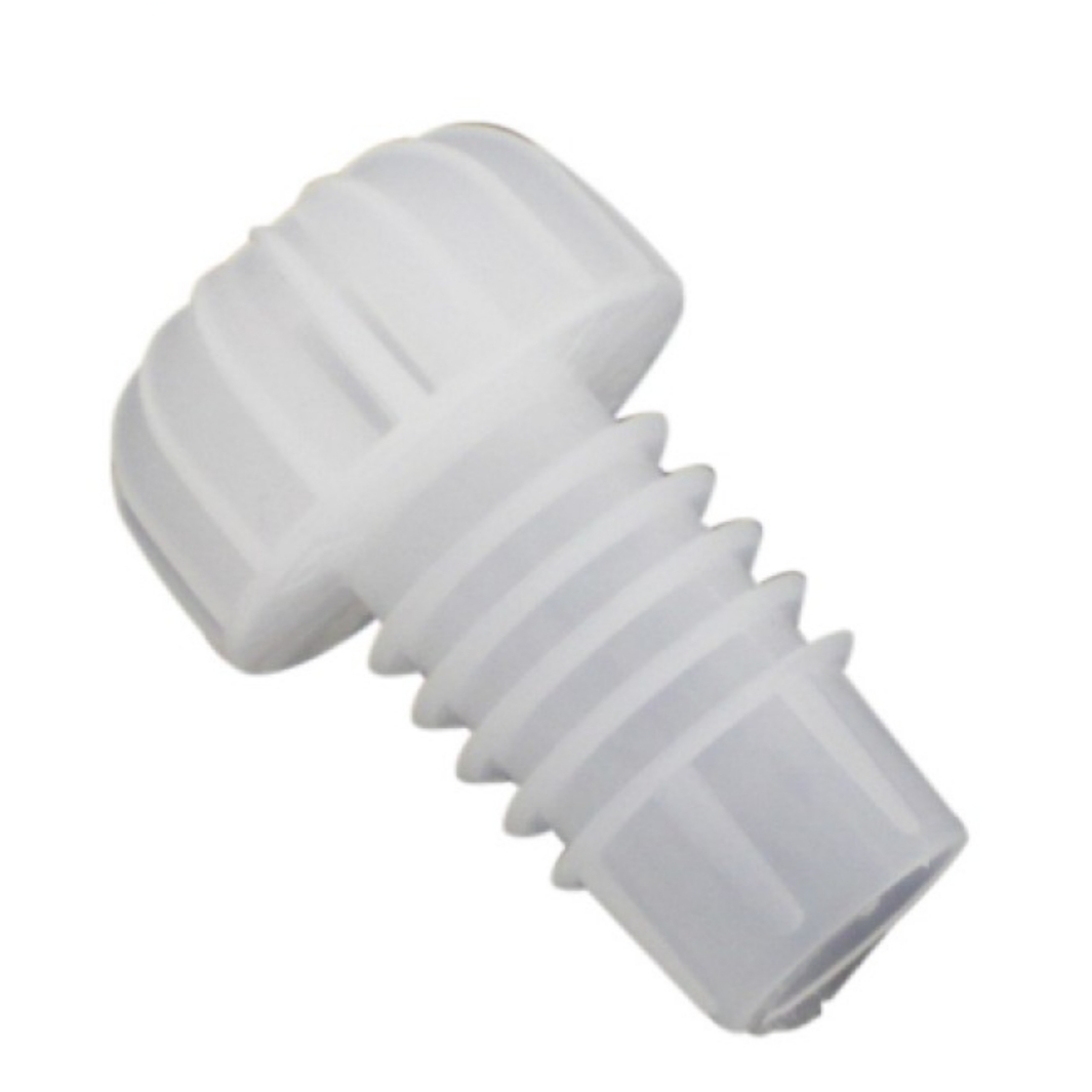

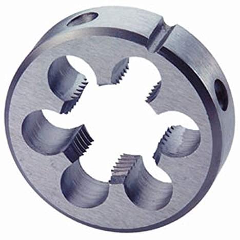

(Firma: Autotronic) #6978701
Man könnte zwar mit einem Schneideisen ein Gewinde auf die Muffe
schneiden. Aber am einfachsten ist es, ein paar Rillen in die
Kunststoffmuffe zu drehen, wie bei einem Sektkorken, und dann einfach
die Muffe mit dem Gummihammer in ein Rohr ohne Gewinde reinkloppen.
