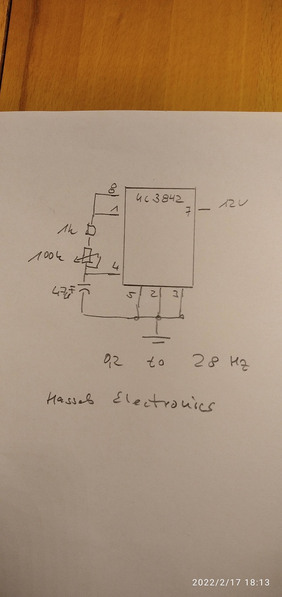

Hallo hhinz,
wie bereits mehrfach gepostet finde ich dieses Forum als das Beste das
ich kenne, trotzdem muss ich sagen dass "mein Pakistani" Haseeb
Electronics in diesem Fall recht hat, soweit ich das beurteilen kann.
Habe die Schaltung aufgebaut, Poti 20 k, Elko 33uF, ab 16 Volt Ub stellt
sich eine Frequenz von 1,3 - 40 Hz ein. Als UC ist allerdings ein 2842
verdrahtet.
Bei Bedarf können Fotos vom Aufbau bzw Oszi gepostet werden.
