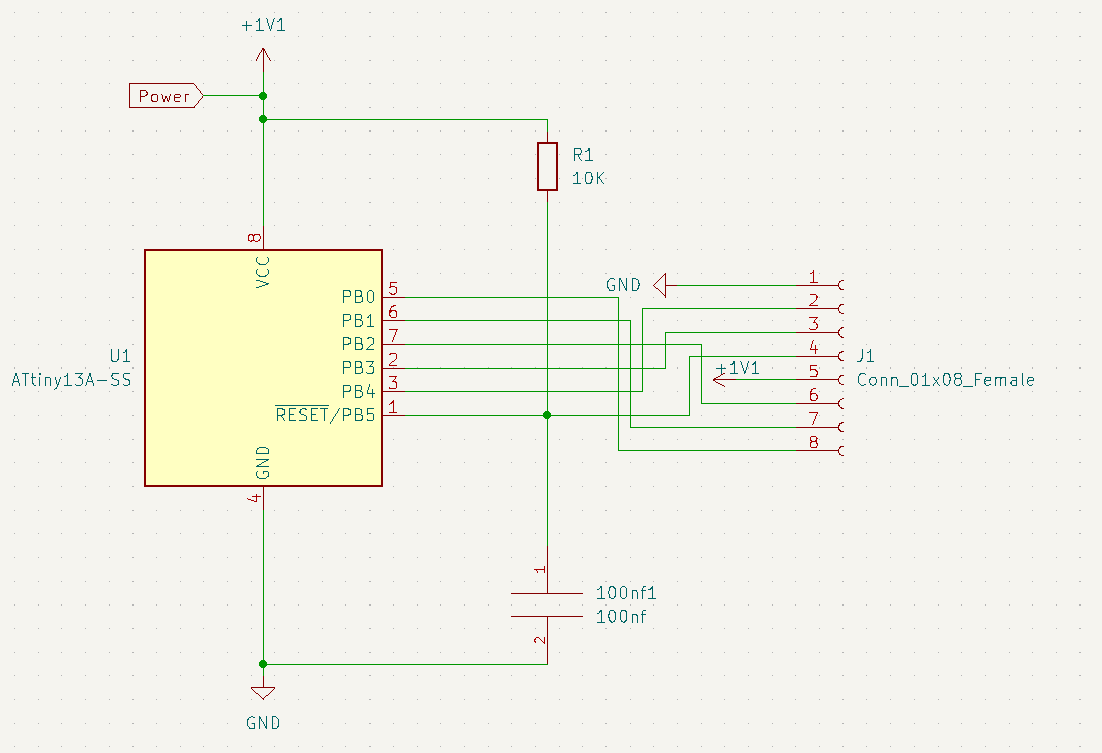

ich versuche gerade die Schaltung nachzubauen. Ich denke, soweit sollte
es passen. Nur verstehe ich etwas nicht. Der Auslöser der Kamera wird
mit dem Reset-Pin verbunden. Laut der Beschreibung wird die Funktion
durch gleichzeitiges Drücken der Taste für die Belichtungskorrektur und
dem Auslöser aktiviert. Aber wenn die Auslöser am Reset hängt, würde der
Tiny ja einfach neustarten. Oder ist vermutlich so programmiert, das der
Tiny neustartet und dann die gedrückte Taste für die
Belichtungskorrektur registriert?

Hallo Peter,
Datenblatt lesen bildet.
https://www.microchip.com/en-us/product/ATtiny13A
"Reset: Reset input. A low level on this pin for longer than the minimum
pulse length will generate a reset, even if the clock is not running and
provided the reset pin has not been disabled. The minimum pulse length
is given in Table 18-4 on page 126. Shorter pulses are not ensured to
generate a reset.
The reset pin can also be used as a (weak) I/O pin."
[https://ww1.microchip.com/downloads/en/DeviceDoc/ATtiny13A-Data-Sheet-DS40002307A.pdf]
Vermutlich ist letzteres der Fall.
Mit freundlichen Grüßen
Guido

Ja....Datenblatt lesen kann nie schaden. Immerhin scheinen sich der 12er
und der 13er an dem Punkt nicht zu unterscheiden. Ich hab gestern noch
etwas recherchiert und dabei noch eine italienische Seite gefunden,
welche die o.g. eigentlich auf Italienisch übersetzt. Aber...es gab ein
anderes Bild von der Platine und da war PB0/Pin 5 ungenutzt. Ich frage
mich daher, warum man den Reset-Pin nutzt, wenn man noch einen normalen
frei hat.
http://2.bp.blogspot.com/-ETtQ_elVyyU/VQCCWDgsw_I/AAAAAAAAD-4/u7D9zli7Yfk/s280/T90%2BMLU%2BChip.jpg
Wenn ich den Reset-Pin nutze, dann dann kann ich den Tiny aber nur noch
per HV-Programmierung aktualisieren.
