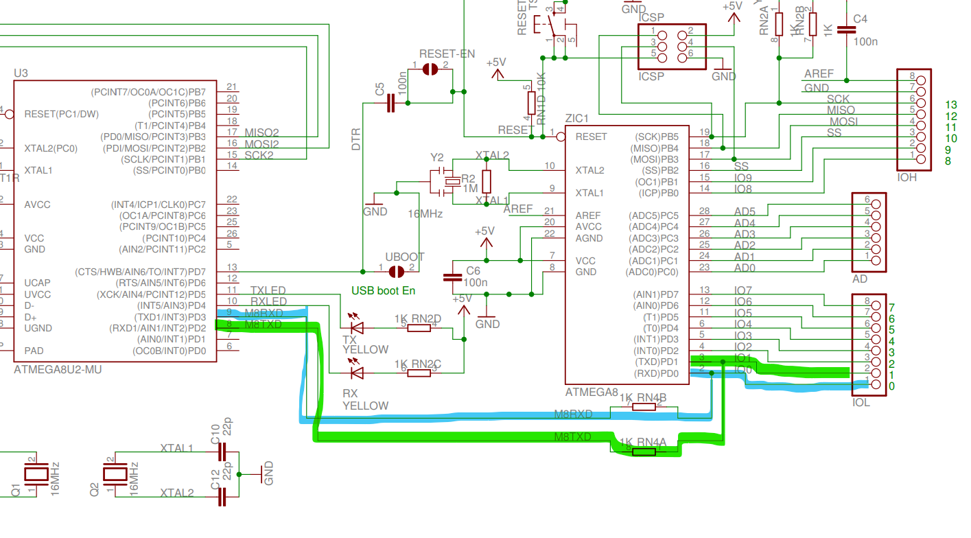

dumme Anfängerfrage:
Wozu gibt es bei vielen Dev Boards wie z.B. den Arduinos rx/tx ports?
Wenn ich mir etwas ausgeben lassen will dann läuft das doch über das
USB-kabel, richtig?
Sind diese Ports einfach nur zur Weiterleitung von Daten von/an ein
weiteres Modul da?

Du kannst auch was anderes Anhängen wenn du mehrere UARTs benötigst.
Da der TX am RX des USB hängt, kannst du über das Terminal auch die
Kommunikation am Port mitsniffen.
In der Regel wird der Port aber für Serial.print Debugging benutzt, was
anderes bleibt dir bei Arduino nicht erspart.

Arduinos sind offene Hardware, die Schaltpläne findest Du problemlos auf
deren Internetseite. Schaue diese an, wo Rx/Tx angeschlossen ist.

Gurke46 schrieb:
> Gut, dass Du das erwähnst.
> Leider bin ich kein Elektroniker, und komme hier nicht weit.
> Könnte mich jmd. aufklären, was man hier sehen soll?
Man sieht, daß der Arduino (ZIC1, wer kommt auf solche Namen?) über 1k
Widerstände mit dem USB-UART Converter verbunden ist (U3). Darüber läuft
der Bootloader sowie wenn das Programm läuft die Kommunikation mit einem
beliebigen Terminalprogramm, sei es in der Arduino IDE oder was anderes.
Gleichzeitig sind diese Pins auf die Buchsenleiste geführt. Damit kann
man die IOs normal nutzen oder auch ein anderes board mittels UART
steuern. Durch die beiden 1k Widerstände gibt es keinen Kurzschluß, der
externe UART hat dann Vorrang vor dem internen USB-UART Wandler.
