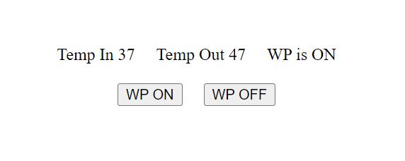

Falls ihr jemals versucht mit dem ESP8266 in arduino ein serielles
signal zu erzeugen und dazu die delay() funktion verwendet seid gewarnt.
Sobald wifi losballert, und das tut es periodisch, kann aus 1ms delay
schnell mal 2ms werden.
Abhilfe schaffen
WiFi.forceSleepBegin();
WiFi.forceSleepWake();
Delay() wird dadurch nicht 100% korrekt, aber genauer als ohne
wifisleep. Damit kann ich jetzt meine WP remote ein/aus schalten :)
Der millis() counter scheint das problem nicht zu haben.
